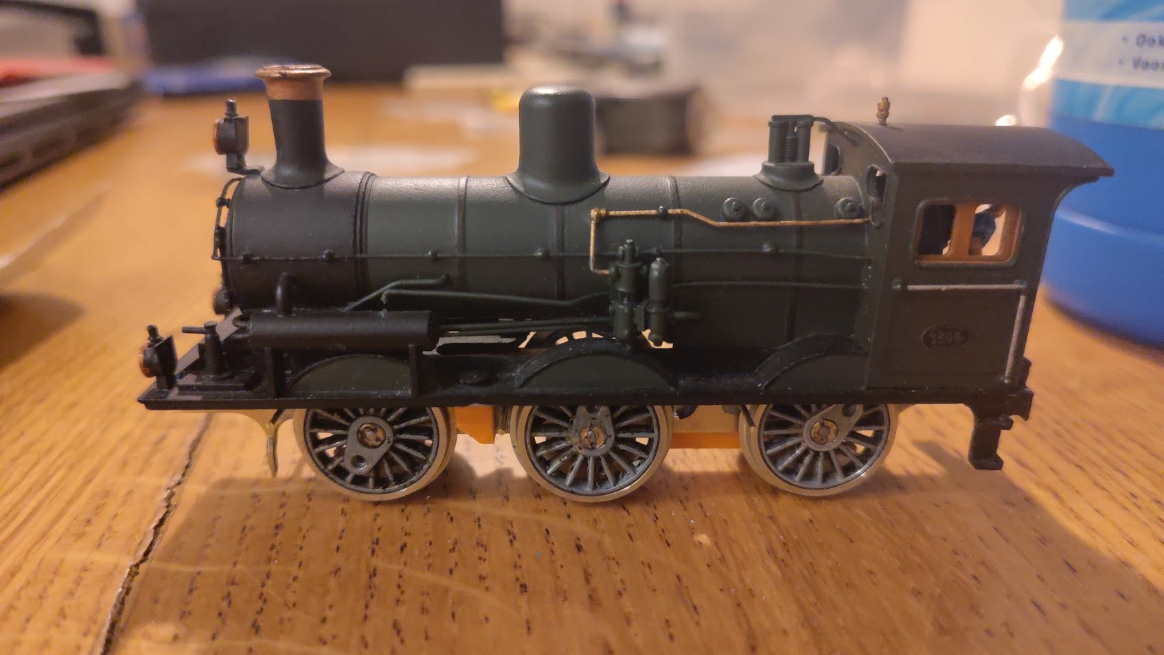

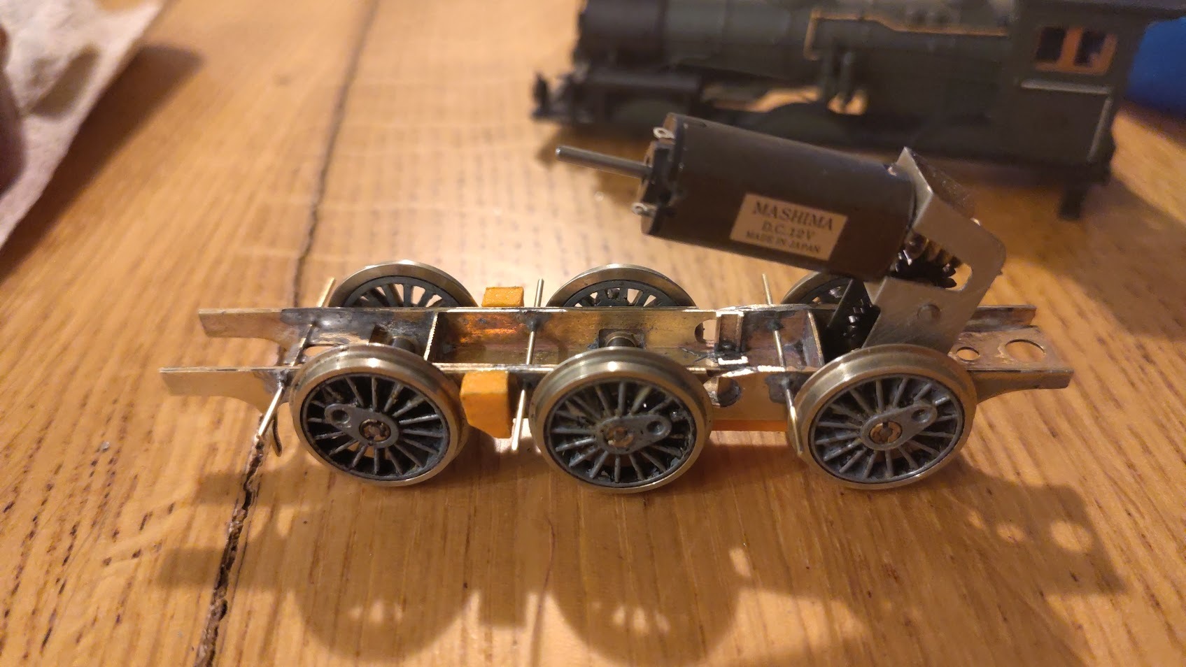

Hi,
Weer wat stapjes gemaakt. Motor past in de behuizing. (y)
De originele zandkasten zijn zoek geraakt dus nieuwe geprint en aangebracht. Ook de vuurkist onderop aangebracht deze was nooit bij DJH inbegrepen. Watertankjes gaan er ook op komen :)
Ik weet niet precies hoe het heet maar de vangers voor de wielen ook even een beetje in model gebogen.
MVG,
Adriaan
PS jee de plaatjes uploaden werkt weer
  • Berichten: 5788
Re: Lagers vervangen DJH NS 3300
« Reactie #21 Gepost op: Vandaag om 14:27:32 »
Volgens mij heten die "vangers" baanschuivers om zo het spoor vrij te maken voor de wielen...
Die motor heb je nog naar voren moeten kantelen voordat de kap er op kon? Of zie ik dat verkeerd?
