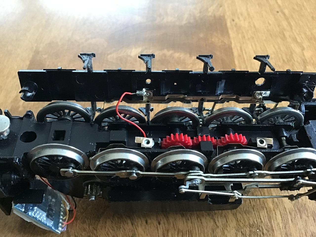

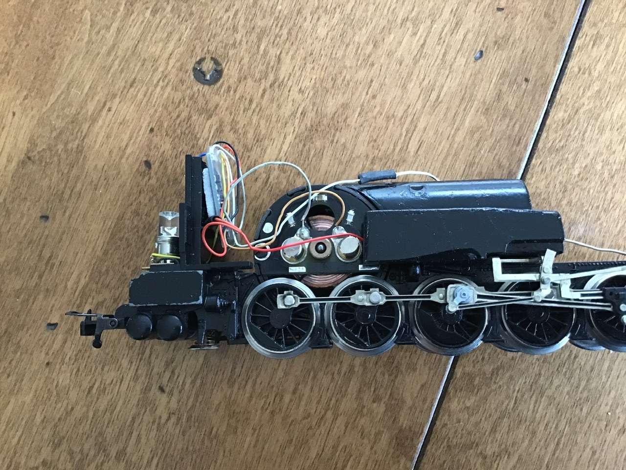

Ik mijn oude BR 94 voor je open gemaakt. Aan de linkerzijde heb ik een rode draad aan de stroomafnemers. Of dat de originele draad is weet ik niet en die zit met een krimp kous and de rode decoder draad. De zwarte draad zit aan het schroefje rechts achter welke met verbinding maakt met het frame. De rechtse stroom afnemers staan in verbinding met het frame. De Esu decoder is geseald en zit met dubbelzijdig tape tegen het achter schot aan.
Het zou kunnen dat ik er ook een ander motorplaatje heb opgezet. Als er een ander motorplaatje opzit moet je dus de koolborstels vrijkrassen van enige frame kontakten. Dan doen ze bij de eerdere voorbeelden ook.

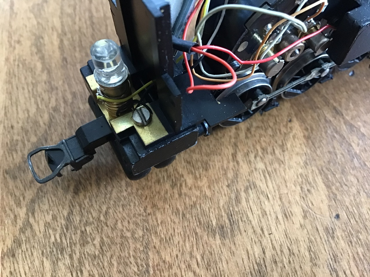

hallo allemaal ik ben nu wel duidelijk allen rest mij de vraag wat moet ik doen met het loskabeltje wat aan de voorlamp zat blijft dat zo zitten of moet het geisoleerd worden of niet
