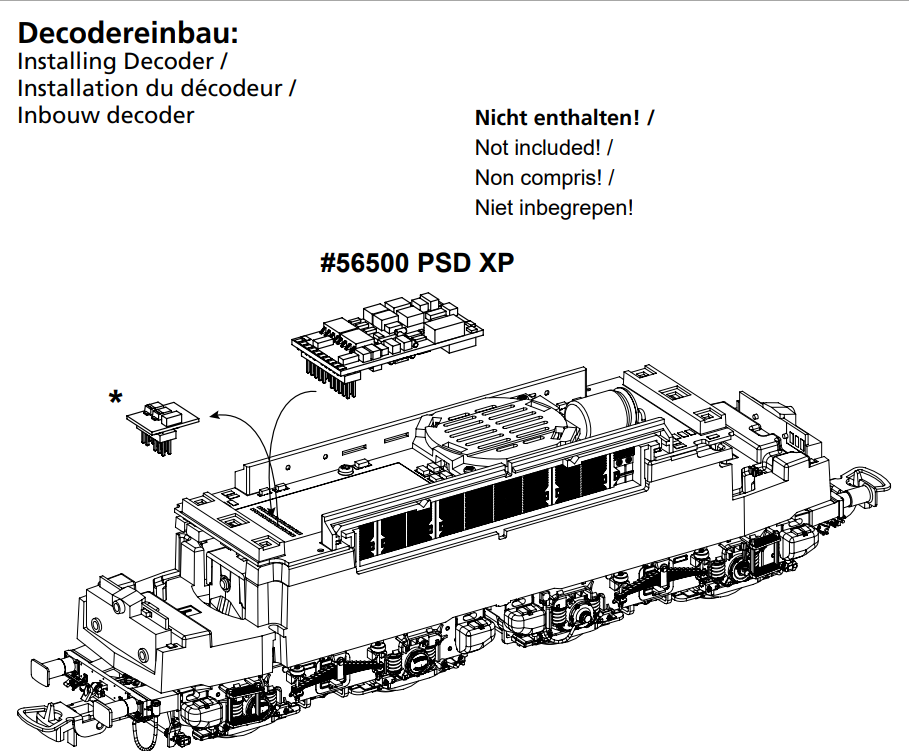

ik heb op piko.de de handleiding van de 1136 gedownload ik heb een afbeelding gemaakt van de tekening, mijn vraag is, denken jullie op basis van de tekening dat er voldoende ruimte is om een esu 51806 servo in te bouwen?

Dat is onmogelijk vanop deze tekening te bepalen, daar er ook géén enkele afmeting bij staat.
1° waar is exact de plaats van de panto's,
2° hoe hoog is de vrije ruimte waar de servo's moeten komen?
3° hoe dik is de servo?

1) zie afbeelding
2) Dat is nog niet helemaal duidelijk
3) 1,4 cm dik dt is icl. de controller

De kans dat het past acht ik vrij klein.
De vraag is dan in hoeverre je extra ruimte kunt creëren zonder essentiële onderdelen te beschadigen.

De meeste kans geef ik je op de plaats waar de luidspreker van de Soundversie zit. Eventueel dan de dikke condensator aan de rechterzijde ook weghalen. Ik acht verder 'slijpwerk' wel noodzakelijk. Luidspreker capsule zal wel rond zijn.
