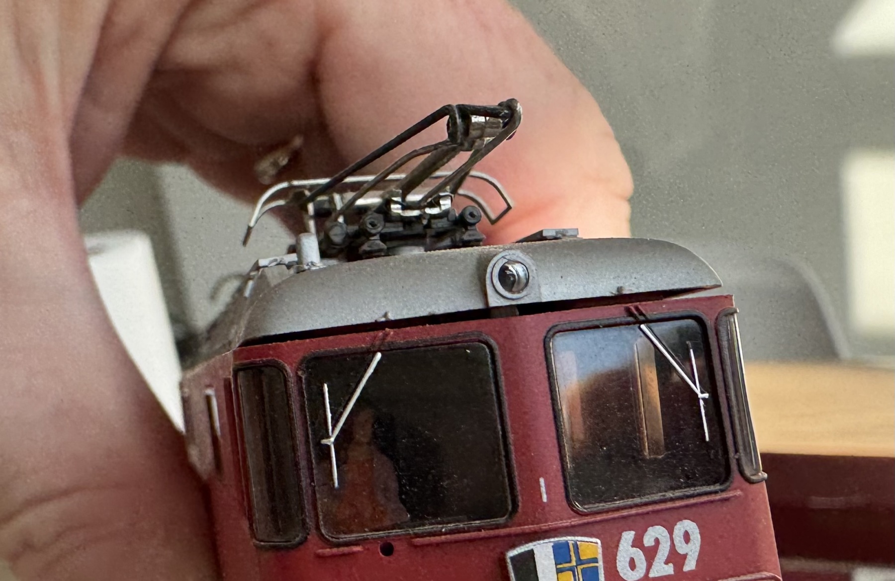

Tussen dak en de kap van mijn Bemo Ge 4/4 II zit aan beide kopse zijden een vervelende kier.
Is dit een bekend probleem?
Heeft iemand misschien een “simpele” oplossing?

Luc, het lijkt erop dat de klauwtjes die het dak vasthouden uit hun positie zijn losgeschoten.

of afgebroken bij het (onvakkundig) losmaken...bekender probleem bij de Bemodakjes, vooral als er dan nog een decoder onder het dak ligt ook.
Is alles nog goed, gewoon kwestie van even voorzichtig aandrukken.
Succes

Ik vrees dat de analyse van Bas klopt. De vorige eigenaar heeft er een decoder in geplaatst. Aandrukken heeft geen zin.
Is dit (zonder lijmresten) te verhelpen met bijvoorbeeld kristal clear of heeft dat onvoldoende lijmkacht?
Verkoper wil de lok overigens ook terug nemen, dus dat komt ook wel goed.

Ja hoor...beetje lijm eronder (dus geen druppels, gewoon dun laagje uitsmeren) en dan is het probleem voor altijd opgelost. LET OP: dun laagje etc, anders druk je het eronder uit en heb je lelijke lijmresten. LET OP 2: dak laat niet meer los na de behandeling ;-)
Neem wel kapje van lok af, dus dat de boel zonder druk kan drogen. Fluitje van een cent dus...

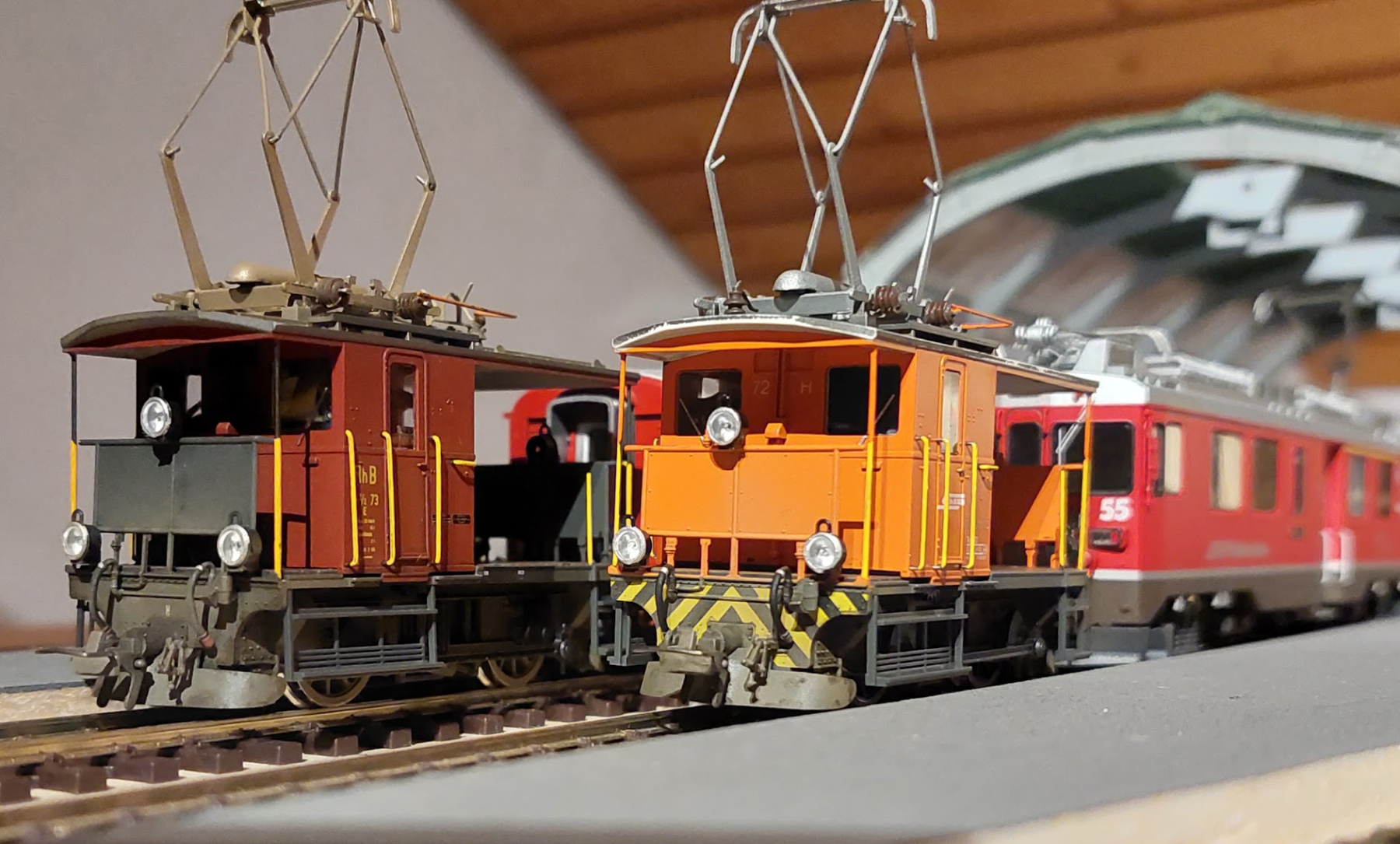

Deze hier had dat ook toen ik hem kocht...
Dit was de basis voor een klein bedrijfje van mij toen...veel mensen kochten loks, maar konden ze nooit goed afmaken met alle details etc. Gaatje in de markt waar ik toen ben ingesprongen en wat al snel uit de hand liep ;-)
Beetje airbrush, wat kennis van zaken en oog voor detail en je kunt zo enorm veel meer uit loks halen...

Hoi Bas, dank.
Je hebt het over lijm, dus geen kristal clear?
En bij lijm idd onomkeerbaar….
Kan op deze lok ook een goed dak van de versie met ronde frontseinen?

Die daken waren volgens toen universeel....uitwisselen gaat dus prima, je kunt weinig fout doen. Sommige daken kun je door de nokjes alleen maar op de "goede"manier monteren. Ik weet niet meer of dat bij de Ge ook al zo was.
