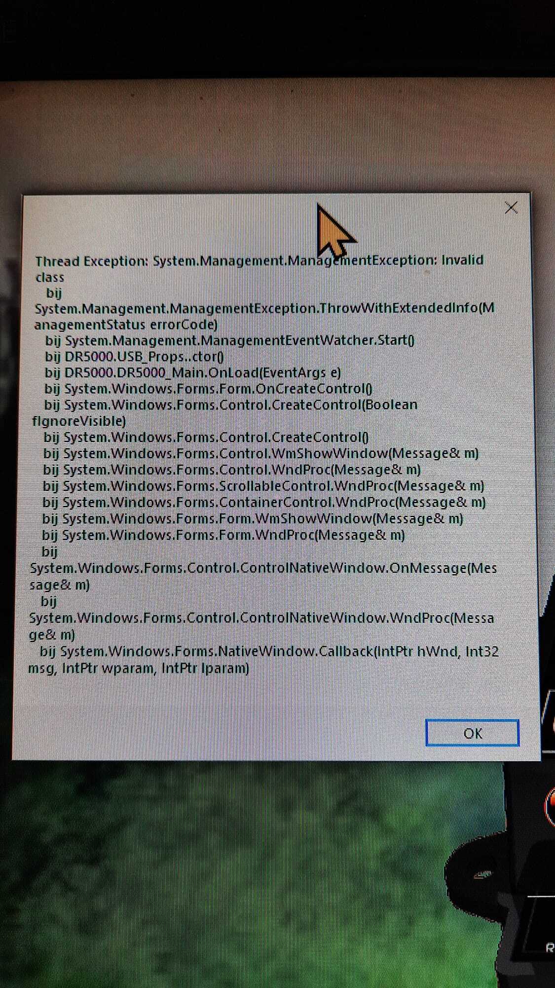

Beste mensen,
Sinds gisterenavond krijgen we op de pc van onze clubbaan een foutmelding van de DR5000. Dit venster verschijnt als we het bedieningsscherm van die DR5000 oproepen. Na een paar seconden komt dan dit venter met de foutmelding.
De DR5000 kan niet worden bediend, er komt geen reactie op muisklikken. Als je op de OK knop tikt in het venster met de foutmelding, verdwijnt de DR5000 van het scherm.
De DR5000 is nog wel te gebruiken met iTrain.
De pc draait op Windows 10 en heeft gisteren net voor het opstarten een update gehad. Misschien is dat (een deel van) de oorzaak.
De software van de DR5000 is versie 1.6.2
Maar hoe lossen we dit op?
Henk

Toch maar eens een Yamorc update doen?  ;)
  • Berichten: 8152
Re: Foutmelding DR5000
« Reactie #2 Gepost op: 28 March 2025, 18:34:44 »
Of eventueel een downgrade naar de betrouwbaardere versie 1.5.5
Later versies zijn door Digikeys zelf ontwikkeld en waren nou niet echt de betrouwbaarste versie.
Maar een upgrade naar de DR7001 YaMoRC versie is zeker aan te bevelen. Krijg je ook gewoon weer updates van de software en ondersteuning
Gr.
Eric
« Reactie #8 Gepost op: 29 March 2025, 11:27:10 »
Dank voor jullie reacties.
@Ronald Halma: Ombouwen naar Yamorc 7001 lijkt me een goed idee. Maar eens vragen of onze penningmeester daar budget voor heeft.
@ Remunj: Ik denk dat we maar eens de software opnieuw moeten installeren en zo nodig 'downgraden' naar versie 1.5.5. Die hebben we nog wel ergens staan.
@Marc: De pc is waarschijnlijk niet geschikt voor Windows 11.
@ Ronald Visser en Eric B. Stand-alone werken zou kunnen helpen na oktober 2025. Dan missen we wel de mogelijkheid om eens iets op te zoeken op internet. Ik kan niet overzien hoe onveilig dat wordt na oktober dit jaar.
@Bas: We kunnen nu de DR5000 niet bedienen en dus bijvoorbeeld ook geen decoders programmeren en dat is wel lastig.
Ik heb die anders ook wel voor je beschikbaar.
Gr.
Eric
  • Berichten: 7143
« Reactie #12 Gepost op: 29 March 2025, 12:05:05 »
Wat ik eerst zou doen is de DR5000 terugbrengen naar fabrieksinstellingen en kijken wat-tie-doet. Het heeft immers altijd gewerkt.....  ;)
En 1.55 kun je hier downloaden: https://archive.traintastic.org/digikeijs/#dr5000
