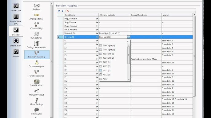

Als je een beetje logisch kan nadenken dan is functie mappen met de lokprogrammer software heel simpel.
Gewoon een kwestie van voorwaarden en uitkomsten bij elkaar klikken.

aanvulling : heb je geen programmer dan gewoon mappen en bovenaan tools klikken en je kan de veranderde CV's zien die je moet gebruiken

Ik wil je best een beetje op weg helpen. Als je een lok/treinstel met ESU-decoder hebt, laat dan even per PB weten welke ESU-decoder erin zit en wat er precies aan de functies gedaan moet worden. Dan stuur ik je wel een uitleg met screen print (zie reactie van KNed) en een lijstje van de aan te passen CV's.

Ik heb een video gemaakt met een uitleg over function mapping.
https://www.youtube.com/watch?v=_gYy3150eEg
