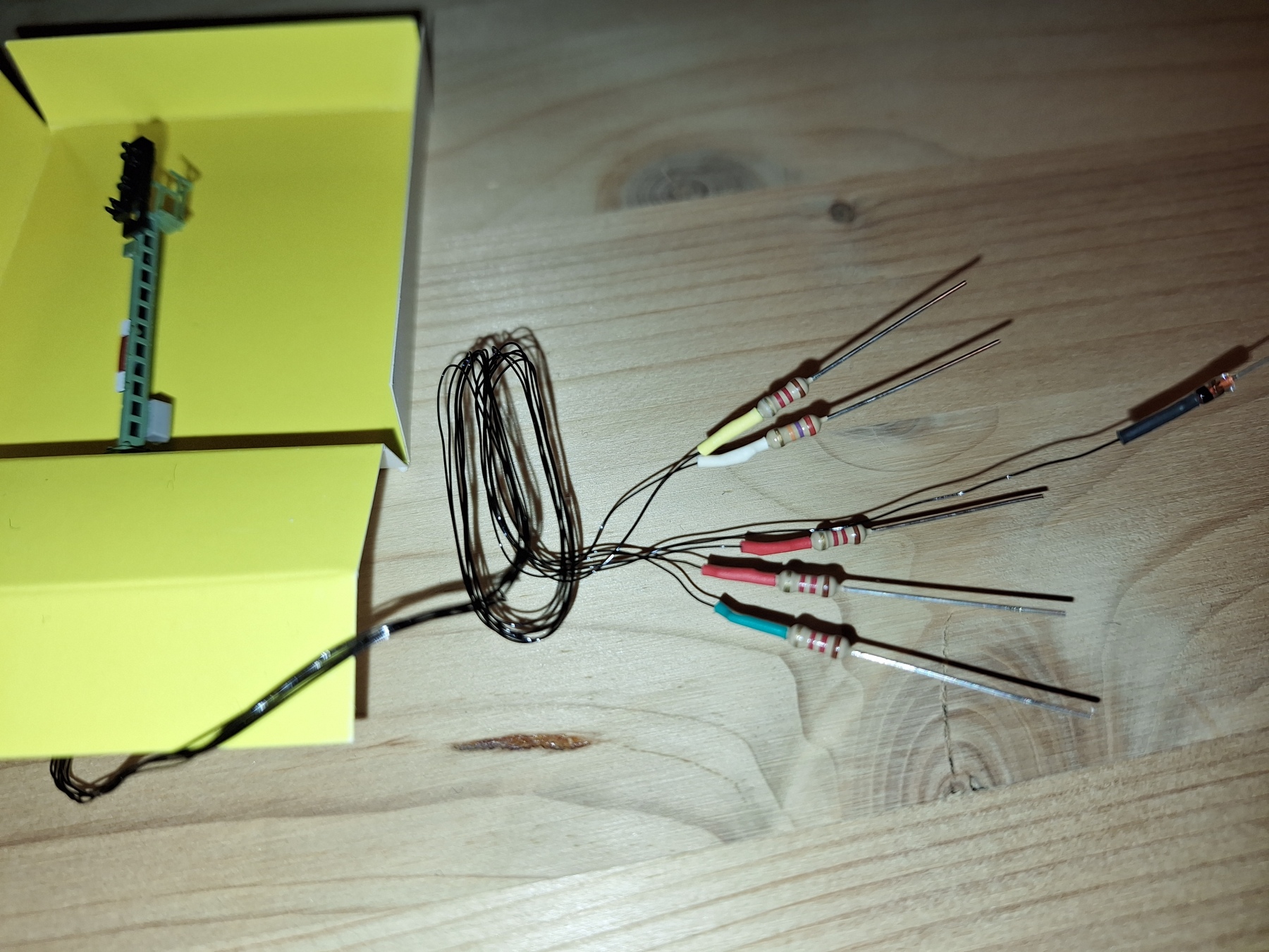

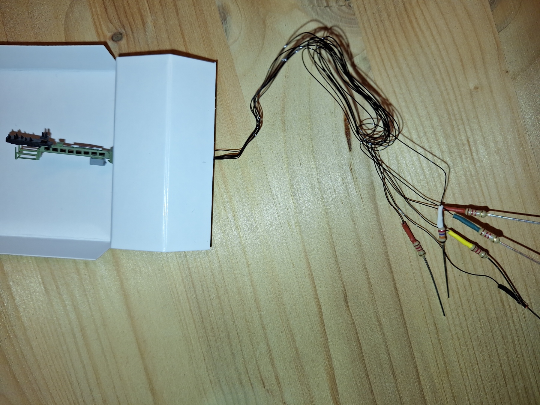

Goedenavond,
Zojuist even 2 foto's gemaakt ter vergelijking.
Op deze foto is het Viessmann 4413 N Uitrijsein te zien met de weerstanden, sein zelf en diode.
En op deze is de Marklin Z 89393 Uitrijsein te zien met wederom de weerstanden, sein zelf en diode.
Het enige verschil op de foto is dat de kleuren van de witte rangeerfunctie een andere weerstand is. Echter komt dit door de foto want in werkelijkheid is het diezelfde kleur. Eigenlijk het enige echte verschil tussen deze seinen is dan het Z sein 1 cm kleiner is dan het N sein. En er zit een prijsverschil in maar verder zijn ze identiek.
  • Berichten: 22736
Re: Marklin Z 89393 en Uhlenbrock 63410
« Reactie #10 Gepost op: 21 March 2025, 07:55:20 »
Die tweede ring van de weerstand aan de witte aansluiting is niet grijs maar violet. Dan is de waarde 27000 ohm en dat is weer wel een gebruikelijke waarde uit de zogenaamde e12 reeks.
Het wekt toch sterk de indruk dat de seinen behalve de lengte van het paaltje inderdaad identiek zijn. Is het zwarte seinbord even groot? Het zou zomaar kunnen dat het z-sein ook prima werkt op 16 volt.
Heb je weerstanden in huis om te experimenteren of moet je die speciaal aanschaffen? Voor de zekerheid zou ik zelf de weestanden verdubbelen en kijken of de leds nog voldoende lichte uitstralen.
