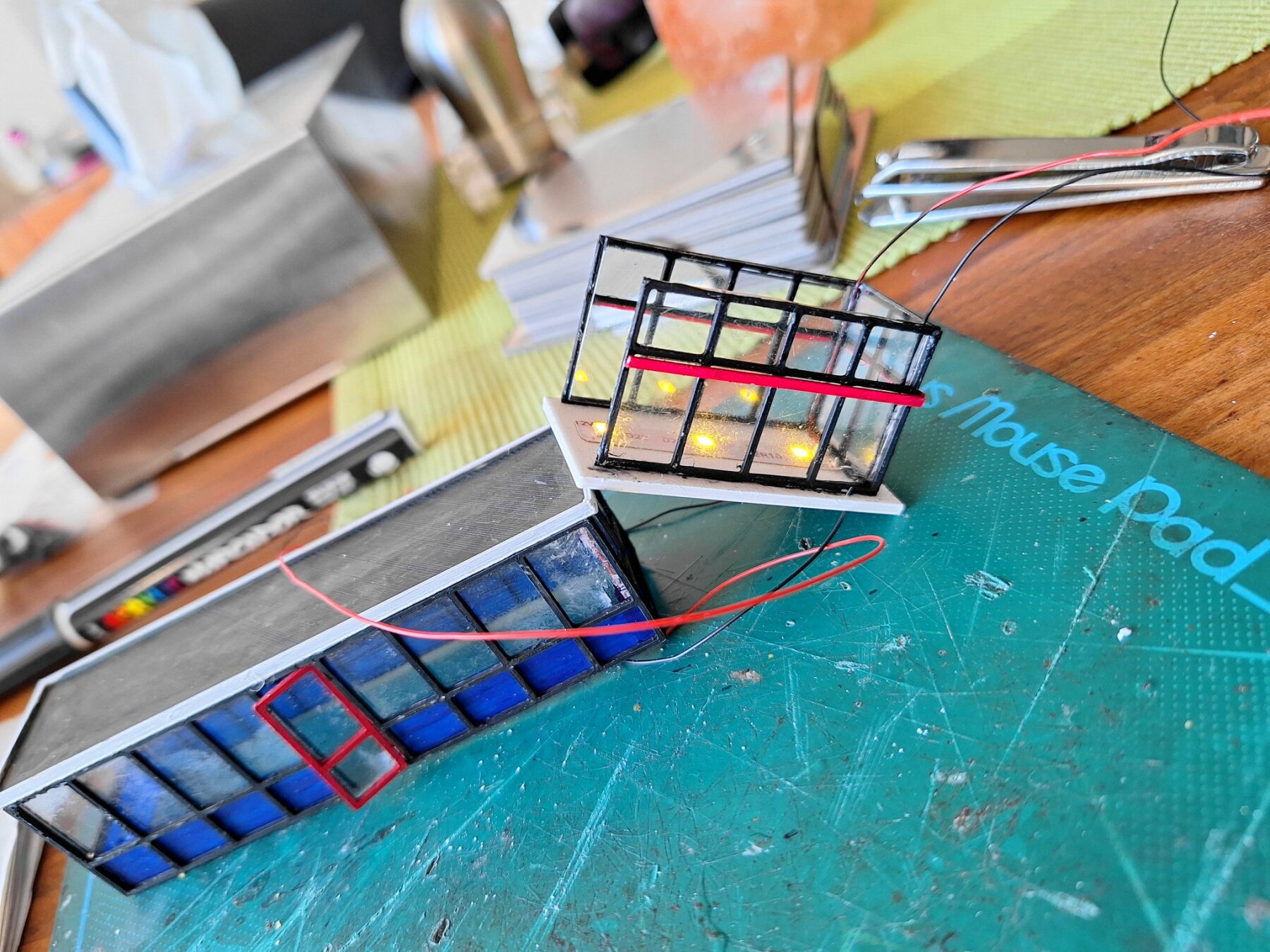

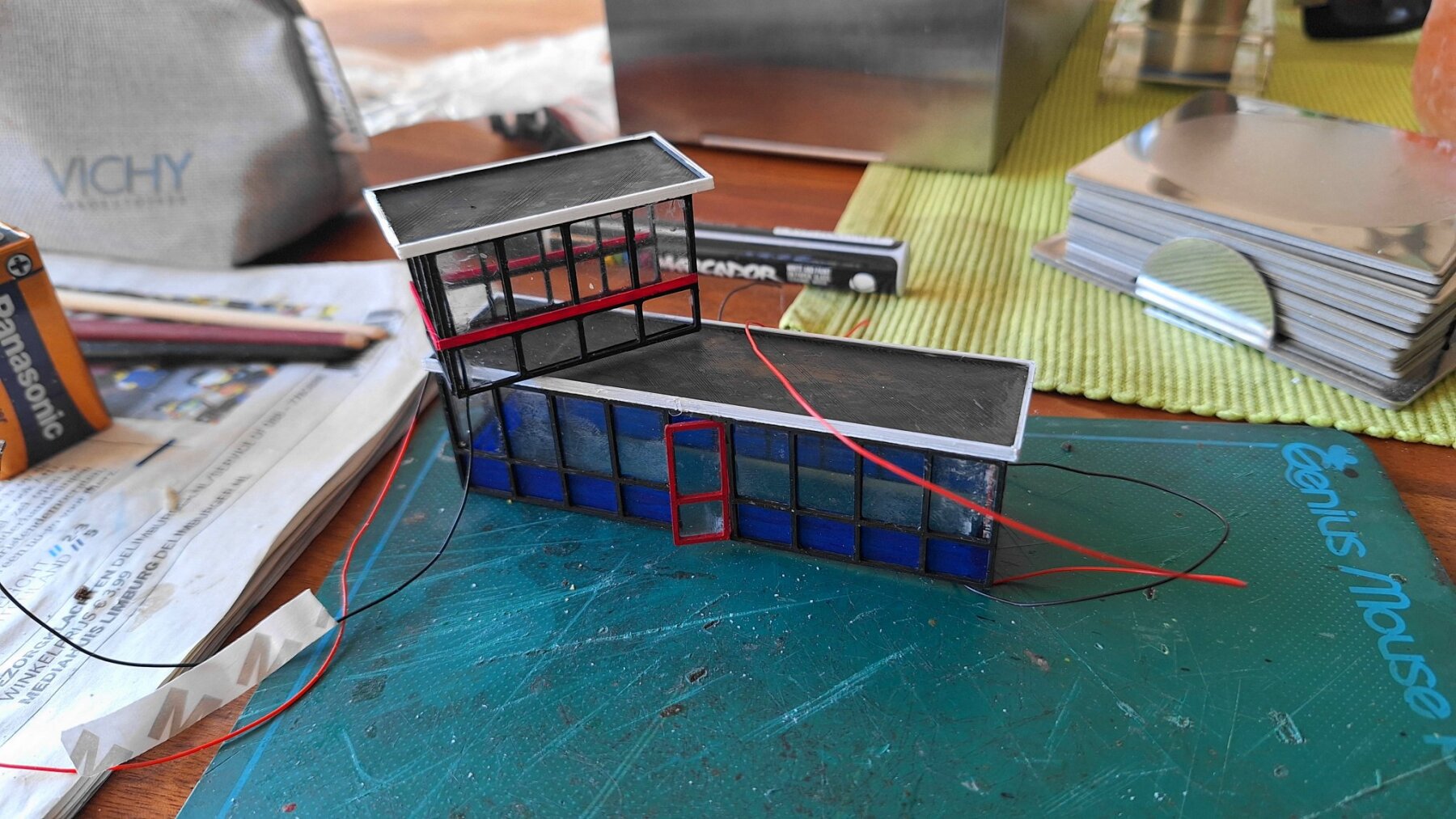

Een prachtig stukje huisvlijt. Mijn oog viel op het prachtige wachtlokaal. Na het verkrijgen van de STL files, heeft een neefje dit uitgeprint. Er was er een mislukt, maar die heeft hij mij ook laten toekomen.

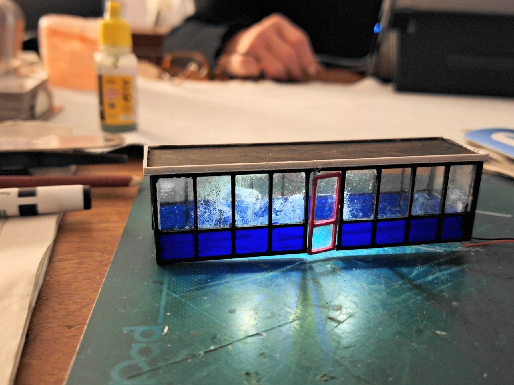

Na het zwart schilderen van de kozijnen, een strip doorzichtig plastic gesneden. Daar het onderste deel van blauw geverfd en met wat secondelijm op de kozijnen gelijmd. Daarna met een zwarte markeerstift de kozijnen aan de binnenkant op het glas getrokken zodat je ook daar de kozijnen ziet. Het geheel verlijmd en voorzien van een stukje ledstrip.
Let ff niet op de vuile ruiten, de glazenwasser is al langs geweest

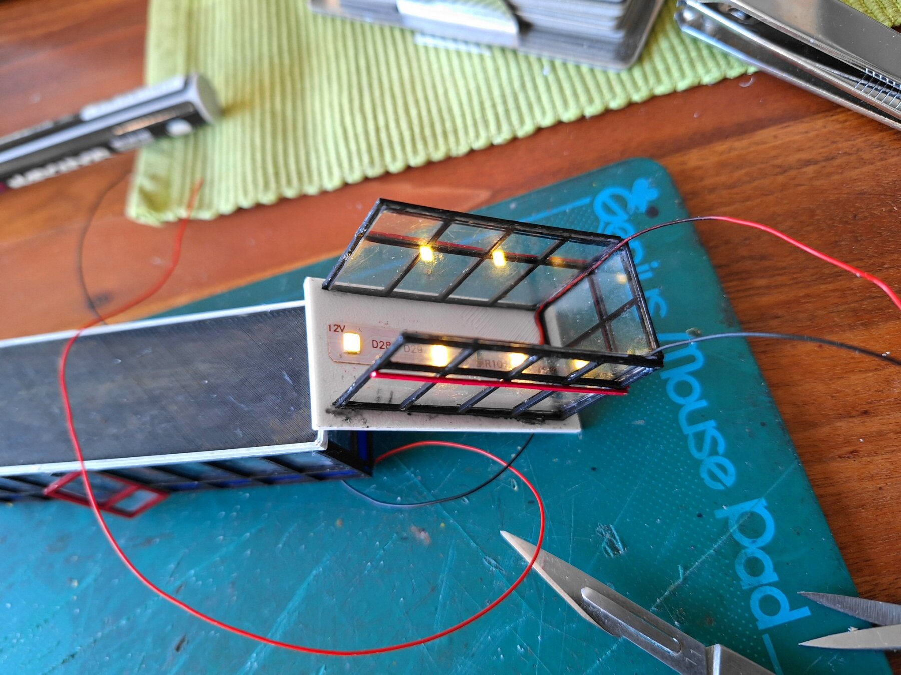

Het haf mislukte printje bij de deur doorgesneden en het dak door gezaagd. Glas en achter wand erin en rode strippen erlangs gezet. Ook hierin een stukje ledstrip en ze kunnen straks zo op het perron over de trapgaten van de onderdoorgangen.
Was weer goed voor een paar uurtjes knutsel plezier.
