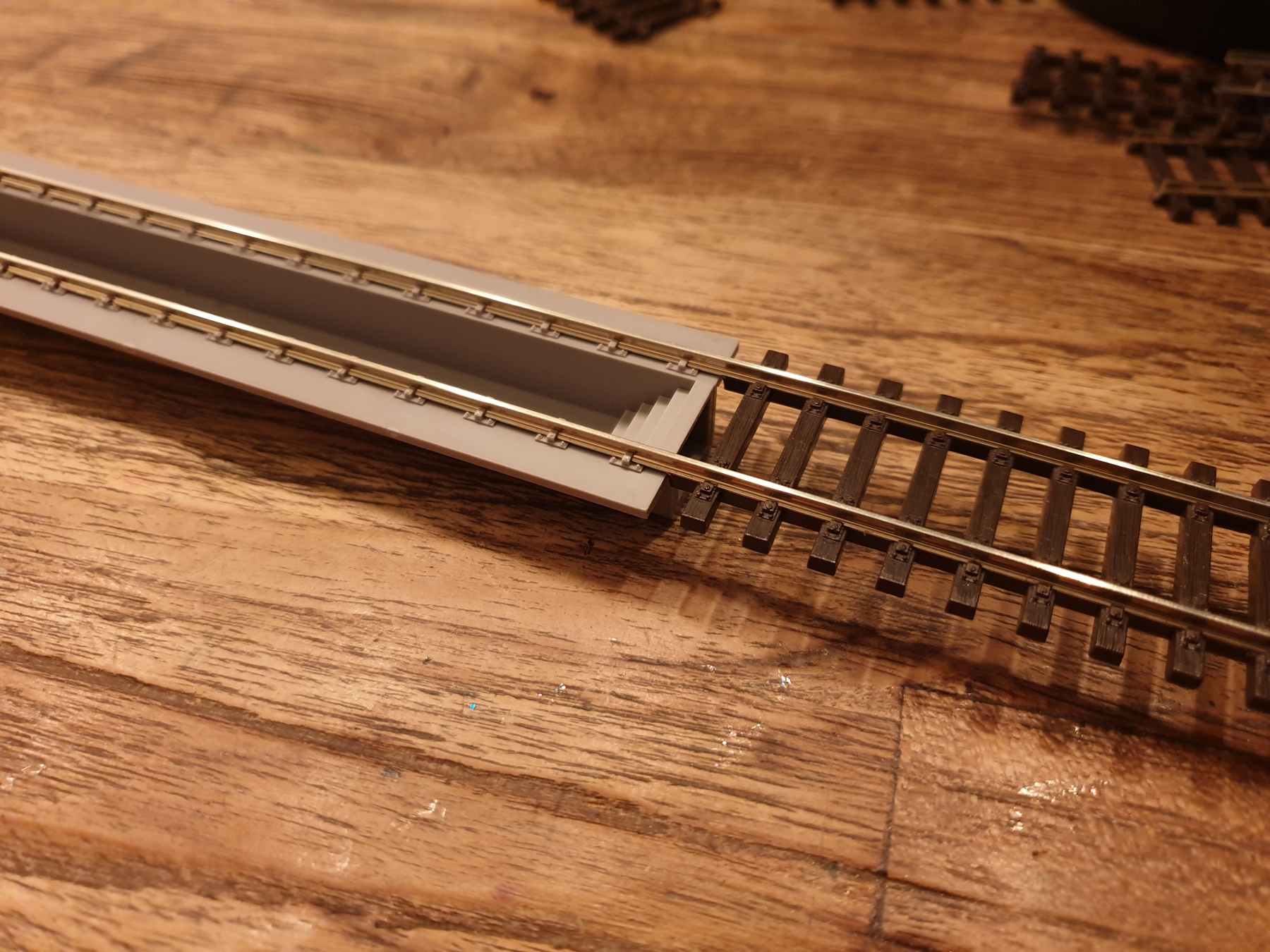

Losse spoorstaven h0 2.1mm
« Gepost op: 07 March 2025, 20:06:47 »
Losse spoorstaven 2.1 mm hoogte zoals roco line.
Ik zoek me eigen helemaal gek
Iemand een idee?

Anders maar een stuk rails slopen? Heb ik zelf meermaals gedaan.
Ik ben wel nieuwsgierig waar je het voor nodig hebt.
Hiervoor haha
Heb er wel een aantal nodig

Heb nu een flex rail gesloopt
Daar haal ik net geen 3 setjes uit .
Maar dat gaat hem gewoon worden,
Flex rail kost amper 8 euro van roco en dat werkt dus goed

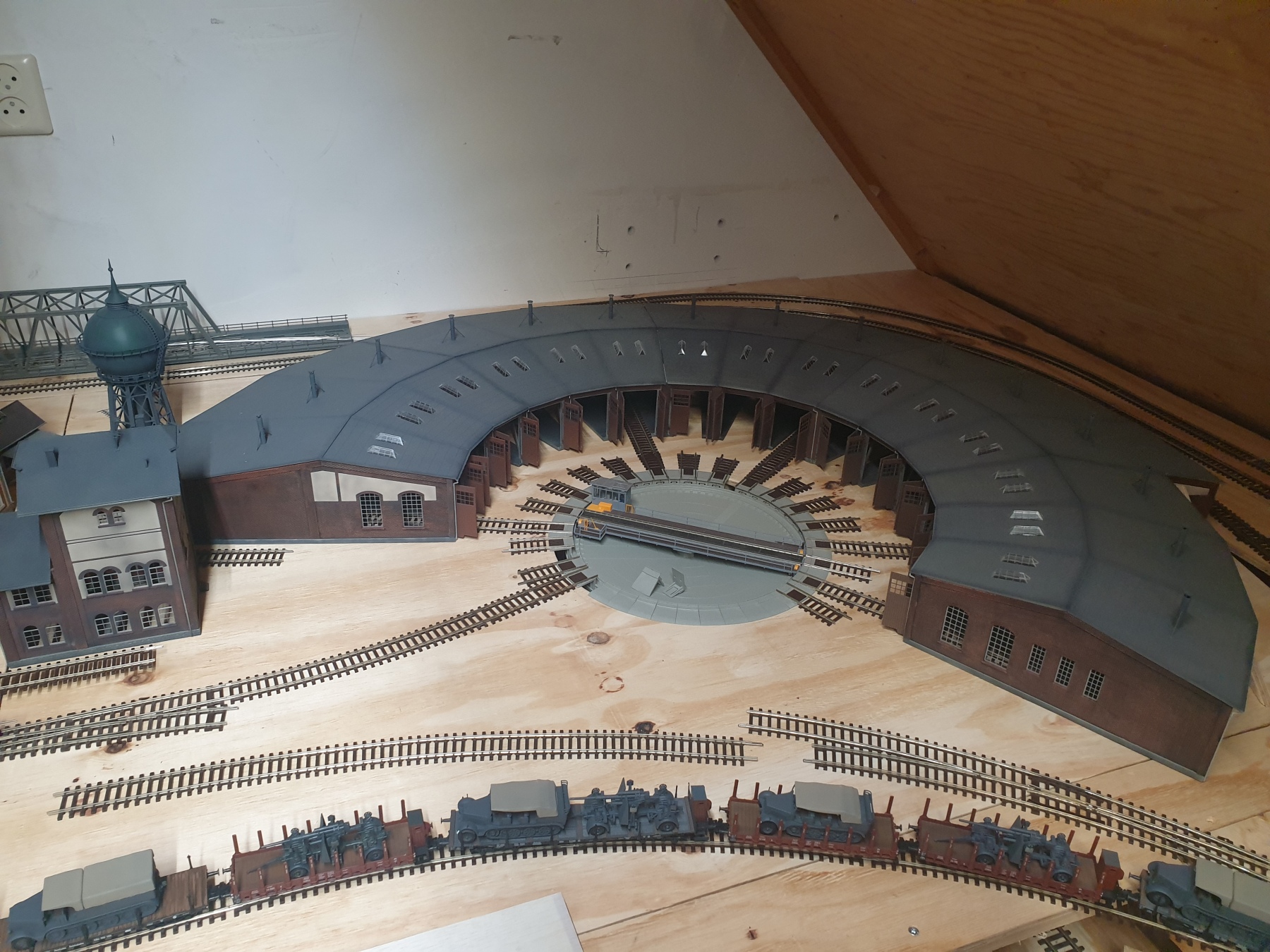

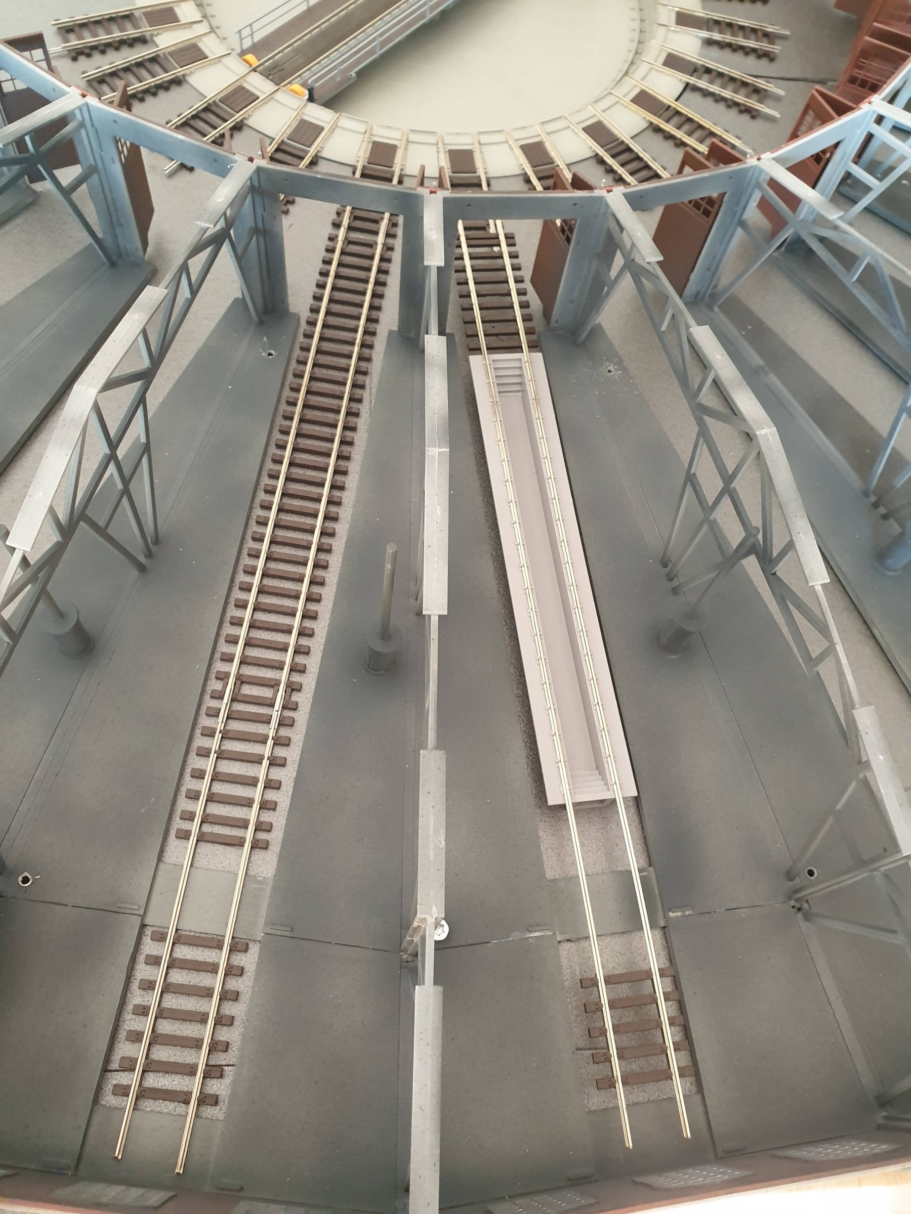

Dan gaat het zoiets worden en worden de sporen in de loods verder nog afgewerkt tot gelijke hoogte bodem werkplaats.

In deze situatie is het gebruik van losse staven nauwelijks zinvol. Voor en achter de put heb je dwarsliggers. Door de dwarsliggers ter hoogte van de put weg te halen kunnen de spoorstaven gewoon doorlopen. Bij losse spoorstaven zou je extra lassen krijgen en dat is alleen maar lastig..

Klopt
Mee eens
Dat besef kwam ook dat dit gewoon beter is nadat ik wat ging proberen.
Heb er 6 liggen
Nog 9 te gaan verlichting erin maken doe ik niet dat komt al in de loods

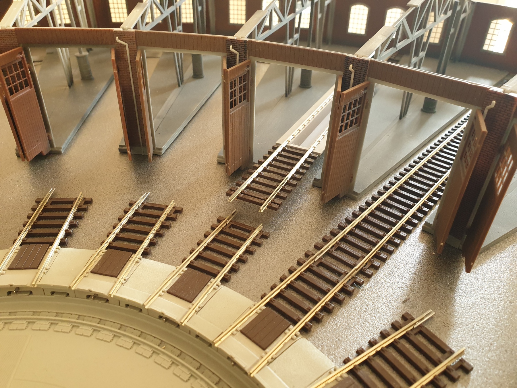

Het worden uiteindelijk de flex rail
Enige nadeel is dat er geen 3 maar 2 sporen uit te halen zijn
Heb nu ook alle kuilen in huis die gaan we vanavond eerst maar eens een donkere kleur geven
