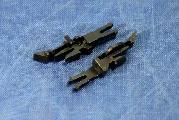

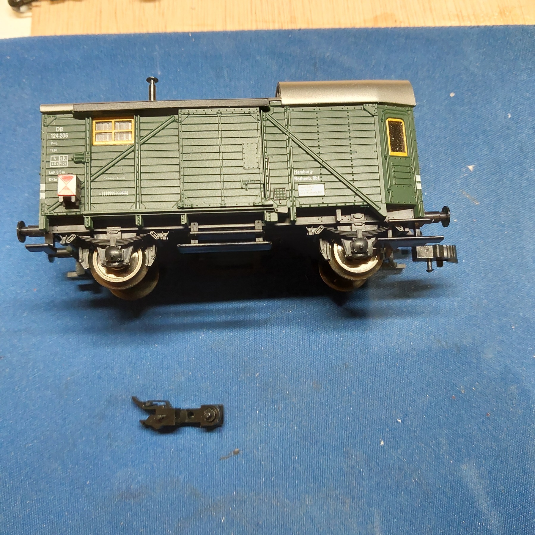

Ik heb een goederentreinbegeleidingswagen van Fleischmann met nr. 5301 en daar zit de volgende koppeling met houder onder:
FLEISCHMANN-PROFI-Schlitzkupplung 6516
Nu wil ik deze wagen voorzien van Roco kortkoppeling:
Welke houder heb ik hiervoor nodig?
Grt, Ronald.
Overet
Berichten: 890
Re: Koppeling voor Fleischmann 5301 Pwg.
01 March 2025, 20:47:00 »
Ik vermoed Roco 40281.
Tom
Plannen voor baan tijdperk III naar DB-voorbeeld. Roco Multi-maus/Maus2/MausR3, Z21, Mardec, Koploper of Rocrail?
Harryku
Hoofdconducteur/conducteur ZLSM,modelspoor : H0,TT, N .
Berichten: 650
01 March 2025, 20:55:23 »
of Roco 40280 .
m.vr.gr.
Harry.
Berichten: 3085
Duitsland TP III/IV
01 March 2025, 21:39:09 »
Dank voor de reacties, Roco 40281 is besteld.
Grt, Ronald.
Berichten: 1540
02 March 2025, 12:26:08 »
40280 is de juiste, met gleuf en los pennetje (Schlitz-kupplung).
Ook bij Fleischmann is deze verkrijgbaar als 6572.
40281 is met vaste noppen (Zapfen-kupplung) en past niet onder de Pwg.
Die Bahn
Berichten: 502
02 March 2025, 13:25:46 »
Inderdaad is de 40280 de juiste.
Persoonlijk was ik voor de fleischmann 6572 gegaan.
Deze heeft een mooiere afstelling van de hoogte van de kortkoppeling.
