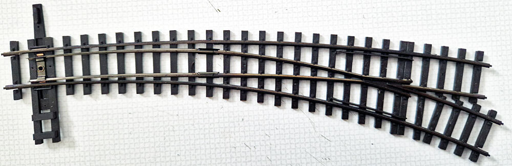

Ik wil graag boogwissels in mijn eerste Bemo baantje. Die zijn alleen leverbaar in code 70 hoogte. Kun je Bemo code 70 rails probleemloos combineren met standaard bemo rails?

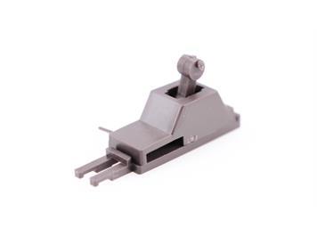

En kun je Bemo handwissels ook makkelijk met de hand bedienen? Blijven ze netjes in hun stand liggen?

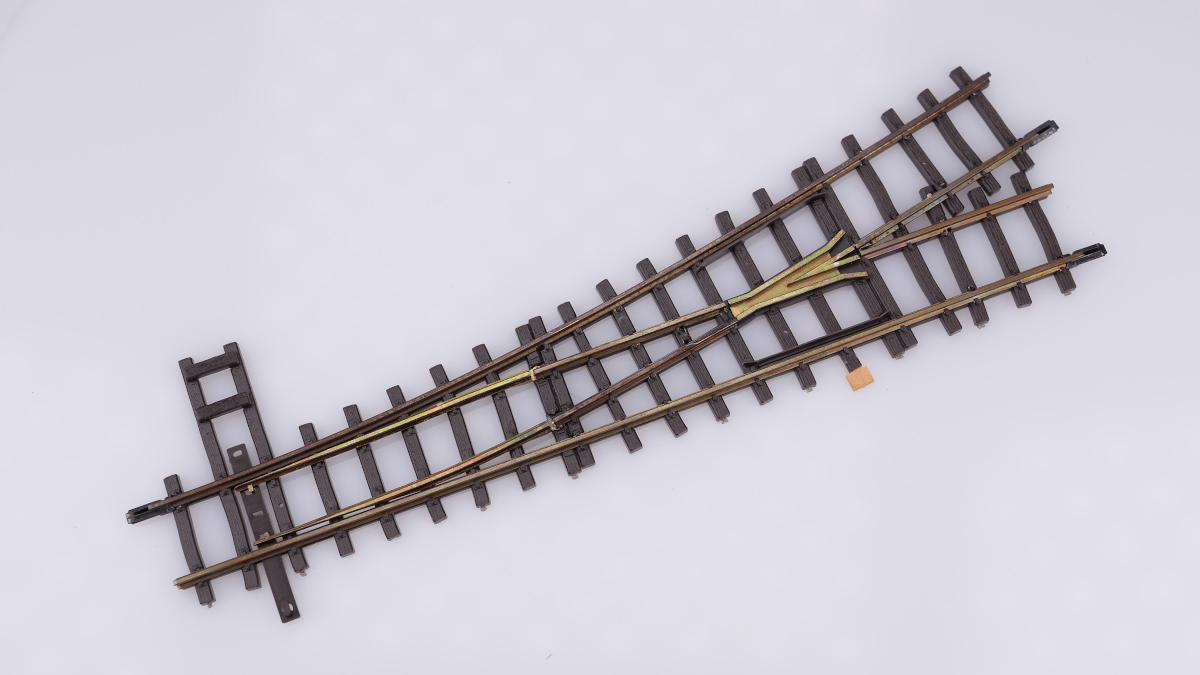

Daar heb ik ook ervaring mee. Omdat Shinohara code70 wissels ook niet meer makkelijk verkrijgbaar zijn heb ik wat Walthers/Shinohara code83 wissels gebruikt. Dat gaat redelijk, alleen voor het hoogteverschil moet je een railverbinder wat verbuigen.

Ik vond de code 70 erg fraai, maar je moet de wissels wel aanpassen bij digitaal gebruik vanwege korstsluiting door de messing contactstripjes bij de wisseltongen.
Zie:
https://rhb1op87.blogspot.com/2015/11/aanpassingen-bij-bemo-code-70-wissels.html
In dat blog heb ik meer beschreven over Bemo rail:
https://rhb1op87.blogspot.com/2017/09/bemo-of-peco-rail.html
groet, Jan

Dus in principe geen probleem om te combineren.
Zijn deze Bemo handschakelaars ook geschikt voor Bemo code 70 wissels (Shinohara gebogen en recht)?
Leveren de wissels dan geen problemen op bij analoog bedrijf? Wel bijzonder dat ze af fabriek dit probleem hebben….

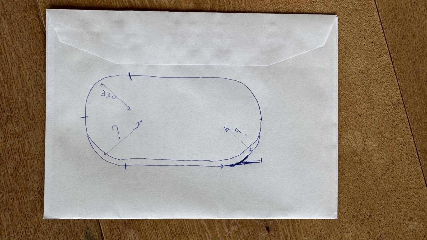

Ik wil een klein baantje maken met H0m, maar ruimtebeslag valt nog best tegen.
Ik heb ongeveer 80x180cm beschikbaar en wil graag een ovaal met een inhaal mogelijkheid en een kort opstelspoor. De achterkant van de baan komt buiten zicht.
Daarbij ga ik uit van leggen fkexrails met minimumradius van 330mm.

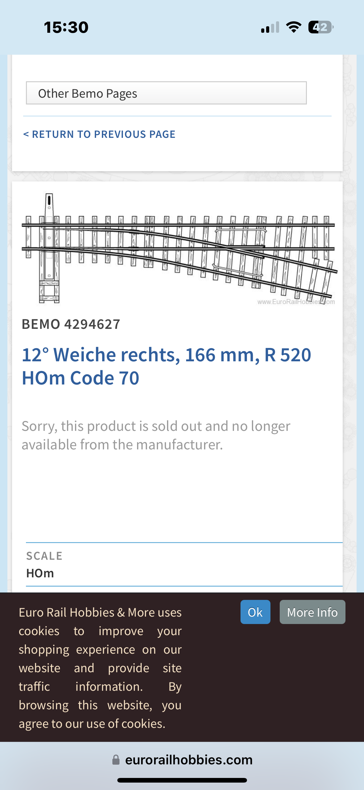

Ivm gewenste lengte van inhaalspoor wil ik echter ook gebruik gaan maken van code 70 boogwissels. In dezelfde buitenbocht komt ook het normale wissel voor opstellen lok.
Kunnen jullie uitrekenen wat de buitenstraal wordt van de boog (voorbeeld Profi rails h0). De boog tussen beide wissels vul ik op met flexrails (330mm). Ben benieuwd of het past…..
Of hebben jullie nog andere suggesties?
Laatst bewerkt op: 01 March 2025, 15:50:11 door Luc2000
Luc2000
Berichten: 1701
Re: Bemo code 70 in combinatie met standaard Bemo rails
01 March 2025, 15:44:41 »
Is de straal (660+520+330)/3?
