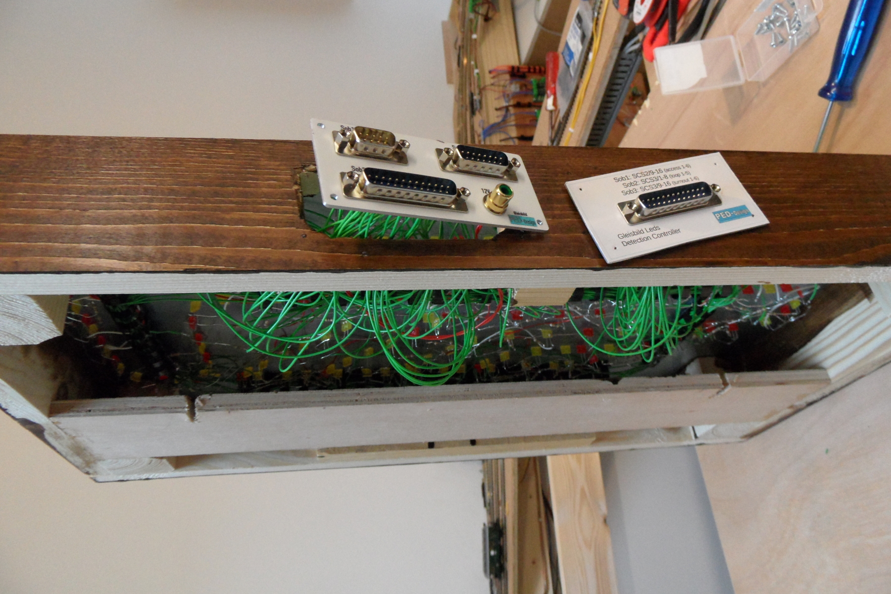

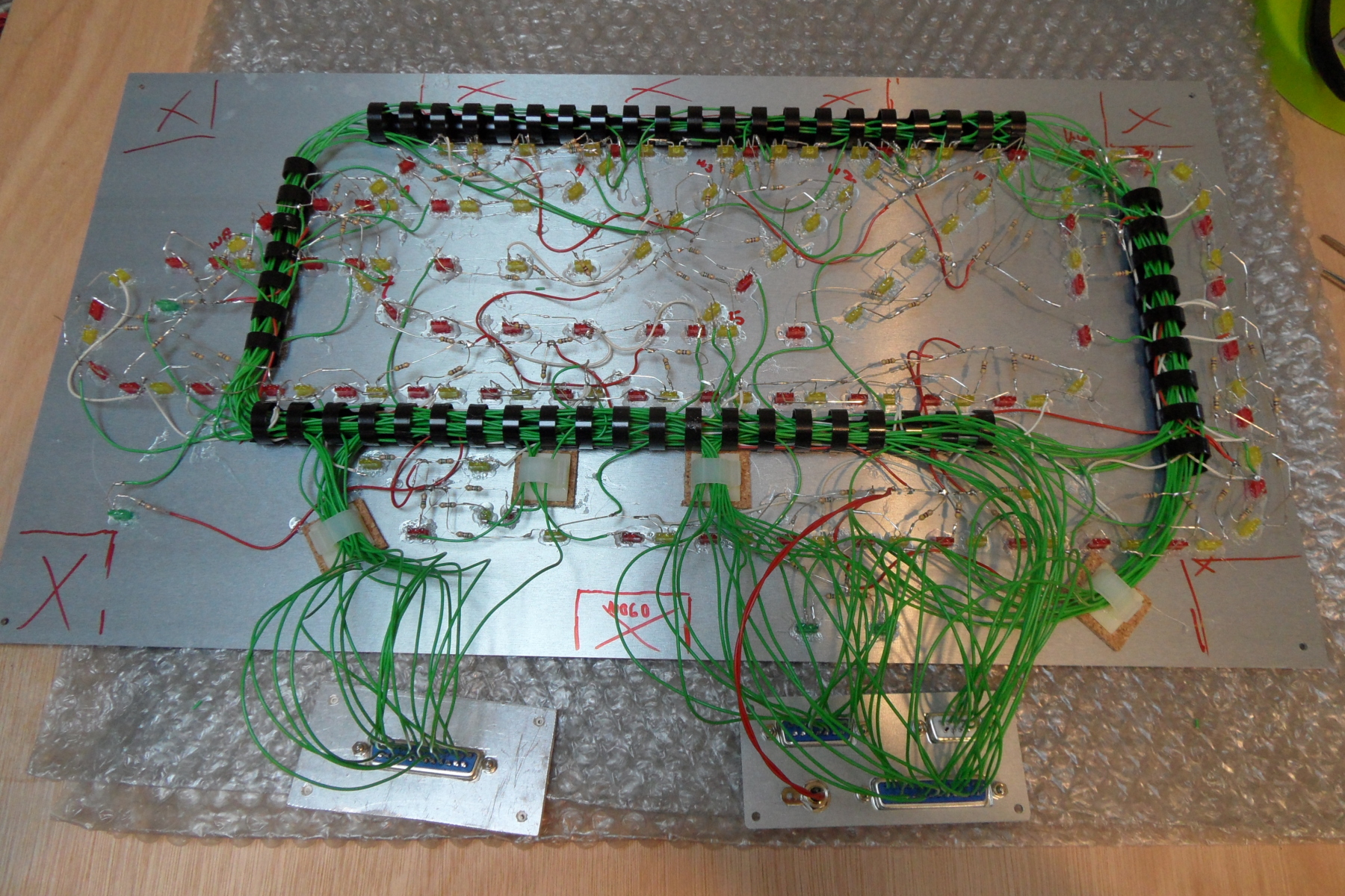

Zie hieronder de onderzijde van het paneel. Een behoorlijke (bedrading)klus. Bij alle rechthoekige leds moeten de
hoekjes eraf aangezien de rechthoekige "gaten" natuurlijk niet rechthoekig zijn. Daarna wat lijm erbij en het zit goed vast.
Peter

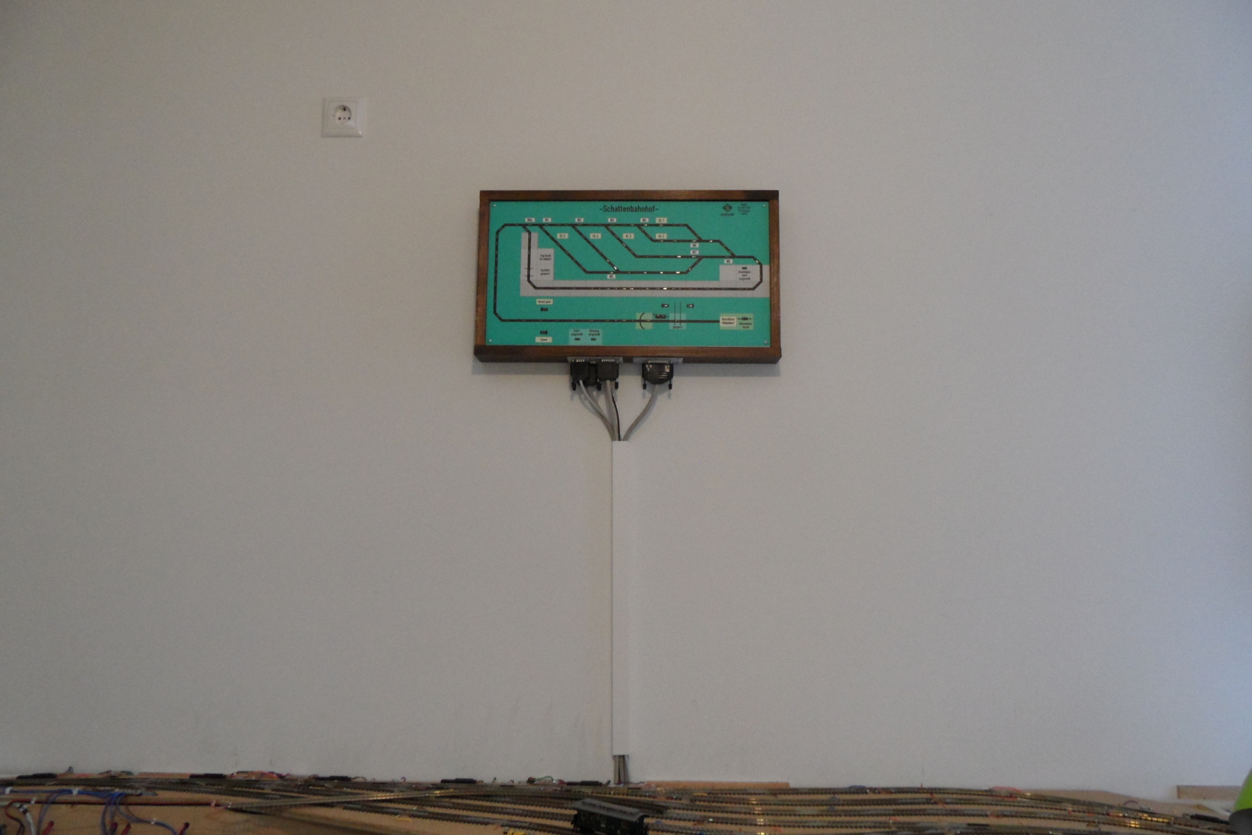

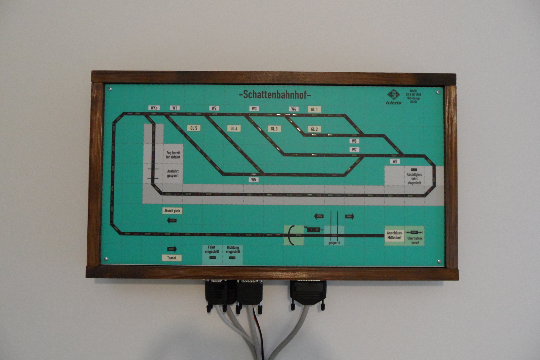

En hier hangt het paneel aangesloten en wel aan de wand.

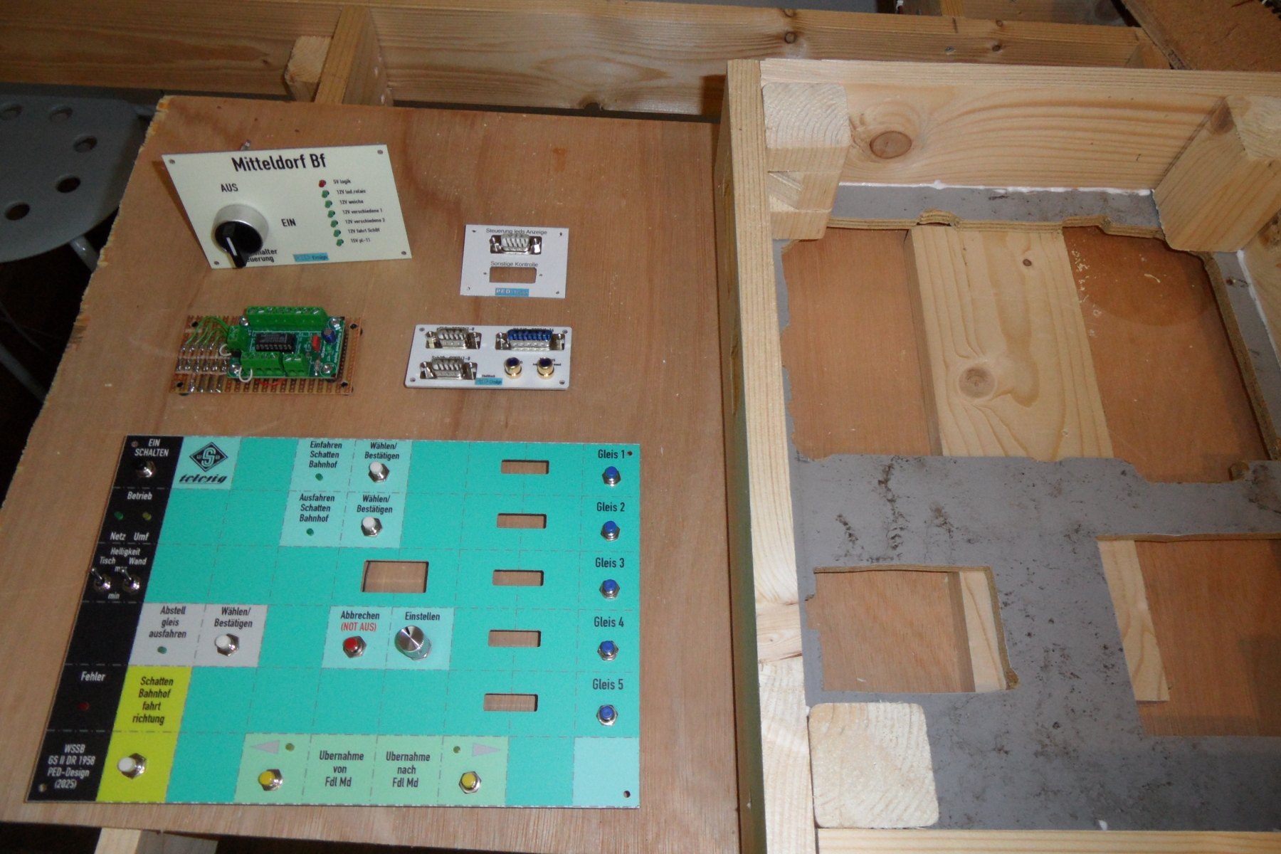

Het besturingspaneel voor het schaduwstation is ook klaar.
De print in het midden is een 4051 multiplexer voor de 6 oled displays.
De extra weerstanden zijn voor de pullup van de SDA lijnen en de SCL lijn.
Het printje onderaan is om van 12V 6V te maken, hiermee kunnen de leds in dit paneel en de leds
van het wandpaneel gedimd worden.
Tevens een simpel programmaatje gemaakt om de oleds te testen. Het linker oled ziet er vreemd uit,
dit komt omdat dit ook als een 128x32 wordt aangestuurd ipv 128x64. komt later goed.
De oleds voor de sporen gaan straks aangeven welke trein er in het schaduwstation op welk spoor staat.
Het grotere oled is voor een aantal algemene zaken. Dit hadden ze waarschijnlijk niet in de jaren 50/60, maar ik vind
het een leuke toevoeging.
Op het gat moet een plaatje komen, hier kan later een schakelpaneeltje komen voor bv verlichting oid.
Nu moet de gehele functionaliteit geprogrammeerd worden, een aardige klus nog denk ik.
