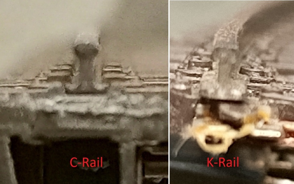

Metaalrail van Marklin is een holle railstaaf met een ronde railkop.
Contact vlak met de rail is klein de druk is relatief hoog, het vuil wordt langs de ronde railkop gedrukt, zo stond het volgens mij ook vroeger in de (oude) catalogi van Marklin beschreven.
De aller eerste K-rail van Marklin 2100 serie had ook de holle railstaaf met ronde railkop.
Vrij snel is de K-rail serie veranderd in 2200 serie met massieve railstaaf en platte railkop.
Contact vlak is veel groten en vuil blijft makkelijker op de railkop liggen.
Ook C-rail is van dezelfde massieve railstaaf voorzien.

We dwalen af van het onderwerp, maar wanneer een bolle kop van een railstaaf voordelen heeft ten aanzien van (niet) ophopend vuil dan zou een massieve railstaaf (voor elk railsysteem) toch ook die vorm kunnen krijgen? Niet helemaal conform voorbeeld, maar als het een hoop gepoets scheelt vind ik dat een aanvaardbaar compromis. Het valt in ieder geval veel minder op dan pukkels

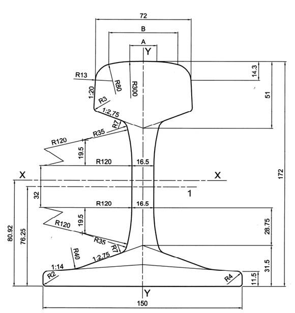

Ook in het grootbedrijf heeft de railstaaf een bolle kop. Zie afbeelding van de in Duitsland gangbare railstaaf die ook op de Nederlandse HSL en Betuwe lijn zijn toegepast:
In model wordt exact hetzelfde profiel gebruikt voor railstaven gemaakt naar NMRA normen zoals bv Peco Code100. Hiervan heb ik geen afbeelding gevonden maar wel een overeenkomende van een modelrailproducent. Zie link: https://www.proto87.com/Prototype_and_HO_rail_sizes.html
Je ziet aan de plaatjes dat de railkoppen allemaal een bolling vertonen. Neem nu eens een Märklin railstaaf onder de loep. Daar zijn uiteraard geen details van te vinden, althans heb ik die niet gevonden, dus maar een foto gemaakt. Nu is mijn camera (smartphone) niet echt geschikt voor macro opnames dus niet echt scherp. Maar je kan het zien met enige goodwill.
De C-rail, met een kopbreedte van 1mm en een railstaafhoogte van 2,3mm vertoont ook een bolling aan de bovenzijde. De K-Rail met een kopbreedte van 1,2mm en een railstaafhoogte van 2,75mm is veel vlakker. Dit in tegenstelling tot de eerder gemaakte opmerking dat de eerste K-rails van de 2100 serie wel een bolle kop hadden. Daarvoor echter vele andere nadelen vertoonden.
