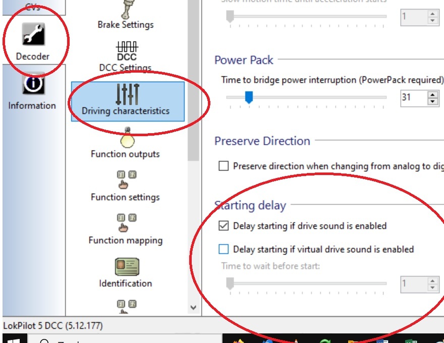

Als je een vertraagde start wil instellen in de samen met een loksound werkende
lokpilot, geeft de Esu programmer je daarvoor deze instelmogelijkheid:
Dat kan ook nuttig zijn in een lange trein (tgv, VT11.5) met twee motoren, aangestuurd met een loksound én een lokpilot in de koprijtuigen.
Je moet wel even puzzelen hoeveel wachttijd je moet instellen....
