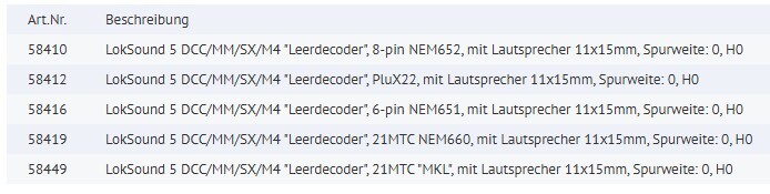

een lege decoder van esu, daar staat altijd geluid op.
Nee, die kun je gewoon kopen zonder geluid. Er staat dan niets bruikbaars op, behalve de gewone info om te kunnen rijden en geen nuttige sound.
Van de LS5 zijn dit de bestelnummers:
« Laatst bewerkt op: 17 February 2025, 14:04:52 door Montanbahn »
MB

« Reactie #8 Gepost op: 17 February 2025, 15:09:31 »
Op een suède leerdecoder staat altijd een simpel diesel geluidje om te testen. Maar niks echt bruikbaars inderdaad.
Koop je decoder bij een (online) winkel die ook geluid er op kan zetten en je bent al flink geholpen denk ik.
Het inbouwen van geluid in een model hangt van het model af. Soms is een model al voorbereid voor geluid en is er een PluX of 21MTC interface beschikbaar en ruimte voor een speaker. Bij oudere modellen moet er soms ruimte gemaakt worden voor een speaker en gesoldeerd worden omdat er geen interface in zit.
Succes met het ombouwen (y)
Geschreven tekst komt soms wat anders over dan hoe het in het echt gezegd wordt. Dus ik hoop dat je niet meteen je account verwijderd :-X

  • Berichten: 6841
  • Spaar ze allemaal.
Re: Sounddecoders van ESU van geluid voorzien
« Reactie #9 Gepost op: 17 February 2025, 16:24:07 »
Als het mag voeg ik ook even in met een vraagje.
De omschrijving "Leerdecoder" daar wordt zeker niet mee bedoeld dat deze nog in geleerd moet worden maar wel dat deze "leer" is; vertaald vanuit het Duits dus "leeg" (wat geluid betreft).
Stephan.
