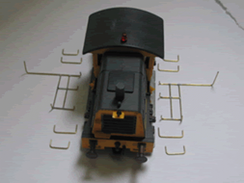

Vanmiddag ben ik weer eens bezig geweest met de sik. De bedoeling is om er rangeerhandgrepen en hekjes op te zetten.
De hekjes en handgrepen worden van messing gemaakt.
Maar voor ik ook maar een stukje messing aanraak, even een mal getekent op een stuk(je) karton. Hier boor ik dan weer gaatjes in zo dat de messing delen er mooi in passen.
Na wat knippen en vijlen zijn alle messing delen opmaat gemaakt en vast gesoldeerd.
Na het solderen maak ik de hekjes pas op de sik. En als laatste vijl ik overtollig tin weg.
De hekjes zijn nu klaar, en wachten op de luchtkwast.
Ik hoop van de week of in het weekend verder te kunnen gaan met het maken van de handgrepen.

« Reactie #1 Gepost op: 28 May 2008, 21:49:10 »
Ziet er nu al goed uit!! maar kijk goed naar welke sik je wilt namaken, toen ik foto's bestudeerde kwam ik tot de ontdekking dat er toch verschillen inzitten.
Daan
Mvg Daan

« Reactie #3 Gepost op: 29 May 2008, 19:59:14 »
he joh, die ene is een beetje scheef, die zou ik opnieuw doen...
de stijl aan de onderkant is een beetje omhoog gegaan aan de voorkant, dus niet aan de kant met de lange stok die tot het dak komt.
EN, je hebt bij de linkse op de middelste poot wat tin laten zitten, niet zo netjes.
moeten ze nog in de primert? dan moet je ze dinsdag effe meenemen en me smssen, anders vergeet ik het, dan kan dat op de club wel ff gedaan worden!
Timo

« Reactie #4 Gepost op: 31 May 2008, 20:54:12 »
Even e.e.a. beantwoorden :P
Citaat van: Timo de Porto
Recht is anders ja, even kijken wanneer ik dat ga doen.
Nu iig niet, ben nu beetje gaar van 't werk (07:00 - 17:00).
huh... ???
die is na het maken van de foto ook gelijk weg gevijlt ;D
Kijk wel ff wanneer dat gaat worden.(eerste vogende iig niet, en misschien heb ik tegen die tijd die van mij wel in huis ;D)
Citaat van: Tedo link
... die zouden toch wel redelijk identiek moeten zijn.
Dat zou heel goed kunnen, want ik heb verschillende foto's bekeken en heb tot nu toe geen verschillen gevonden.
Citaat van: Daan de leeuw link
Dankje Daan. Hoop dat ik weer snel wat fototjes kan laten zien.
Romar

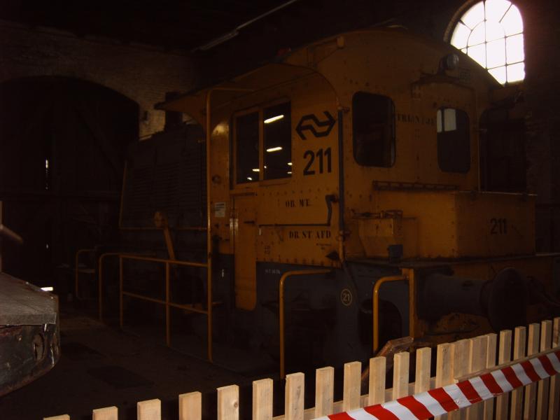

ruben giesbertz
Re: Sik met rangeerhandgrepen
« Reactie #5 Gepost op: 31 May 2008, 21:00:48 »
Misschien heb je wat aan deze foto:
Stibans sik 211 met opendag van multispoor
Veel succes met bouwen.
Groetjes Ruben.
Romar

Sikkeman
  • Berichten: 122
« Reactie #8 Gepost op: 29 June 2008, 15:30:57 »
Wat betreft de foto van Ruben. De sik 211 is niet van de Stibans maar van de Stichting De Locomotor. Meer info zie: www.locomotor.nl Daar vind je meerdere foto's van de zogenaamde hekjessikken ofwel ARBO-sikken
Romar
  • Berichten: 3837
    • Driehuizen in 1:87
« Reactie #9 Gepost op: 29 June 2008, 15:41:38 »
De foto's op www.locomotor.nl had ik ook al ontdekt. Deze gebruik ik dan ook als voorbeeld ;)
Romar
