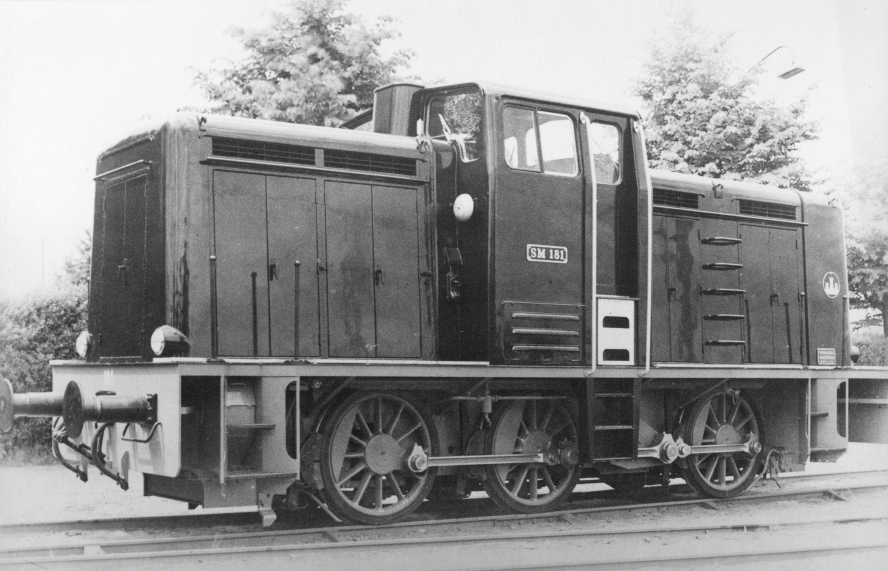

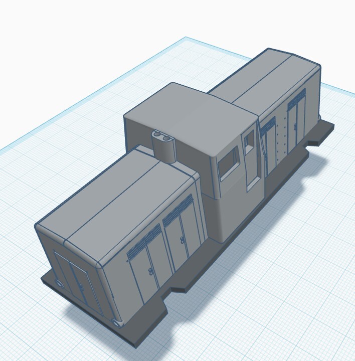

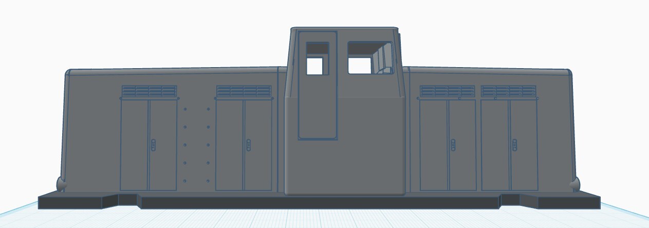

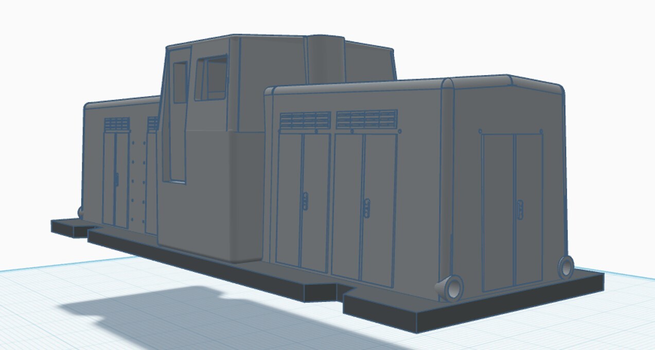

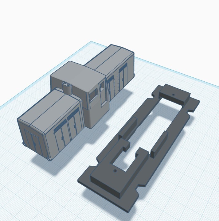

Omdat het bloed kruipt waar het niet gaan kan...... en omdat ik ff vast zit met mijn SM151-155/ NS2901-2905.... ben ik maar aan iets nieuws gaan tekenen.

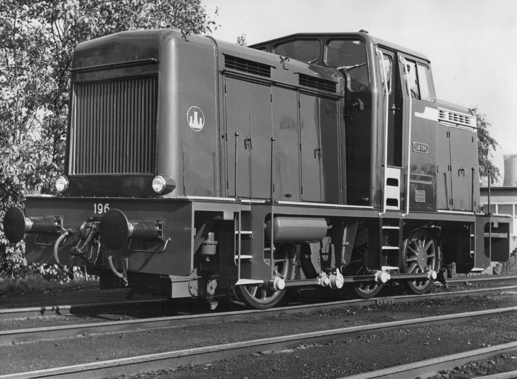

C-dh Locomotieven van de Staatsmijnen, de serie SM170, 180 en 190. Deze waren wat ontwerp betreft allen gelijk, behalve wat betreft kleurstellen en motor vermogen.
De serie had oorspronkelijk een 500 pk motor, behalve de 191 t/m de 196, die hadden 650 pk (en daarmee ook een andere kleur).

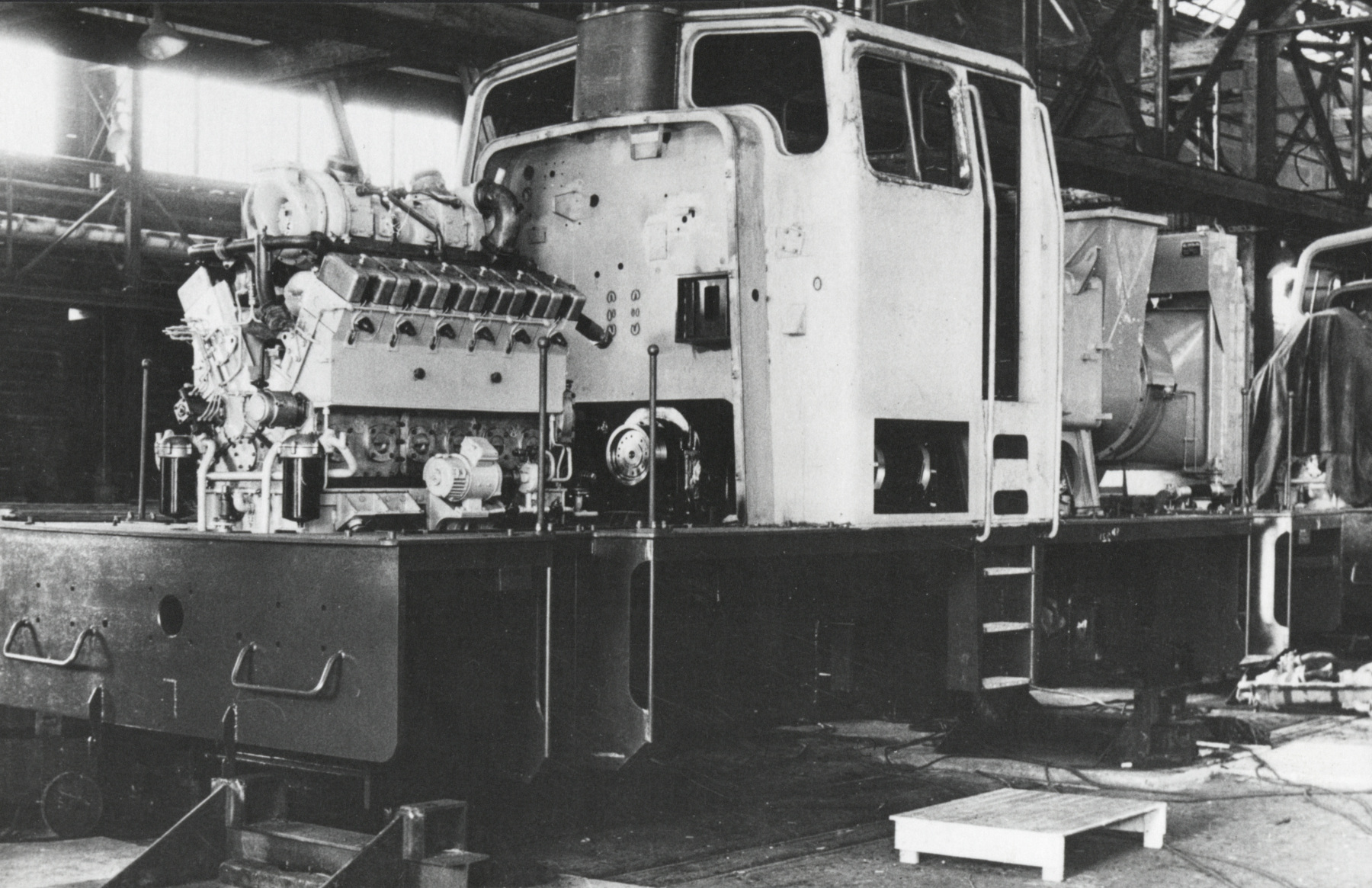

Het voorbeeld/ origineel:
Bron: Stichting tot behoud Mijnlocomotieven

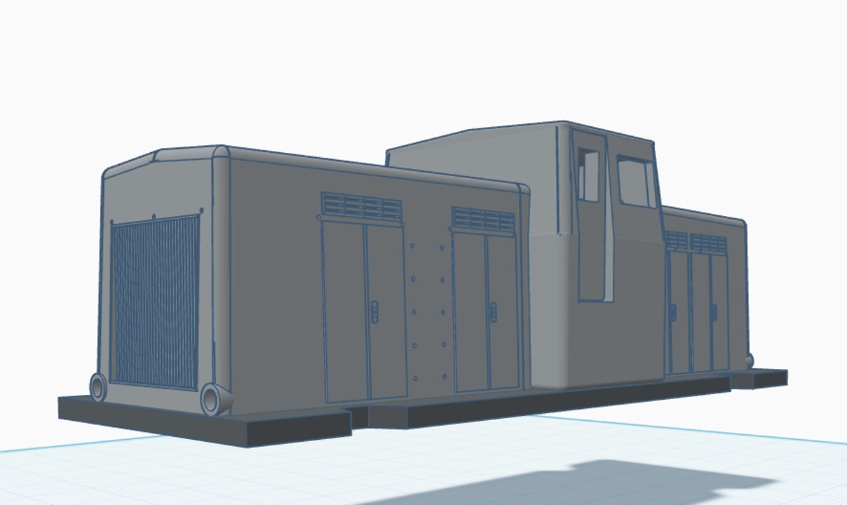

En wat ik er tot nu toe van gemaakt heb:
De basis voor deze loc komt van een DB V60 (Roco) die al langs de sloper is gegaan
Mocht er toevallig iemand de originele (Werkspoor) tekeningen in het bezit hebben óf weten wie deze heeft, dan hou ik me aanbevolen. Dit is mee 1 van de mooiste diesel locomotieven die ik ooit op de terreinen van DSM heb zien rijden.
Gr. Mario

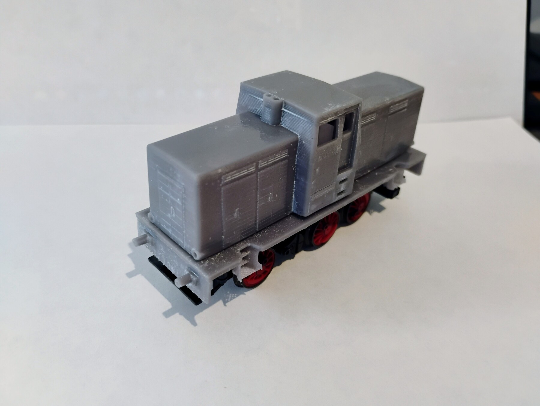

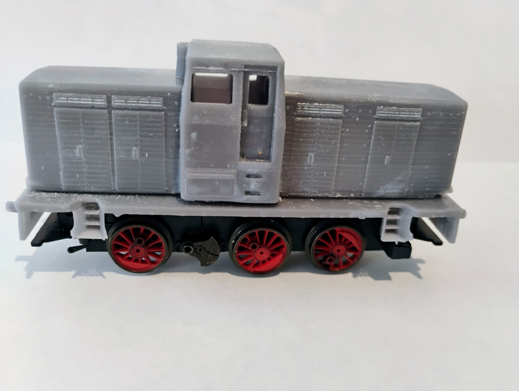

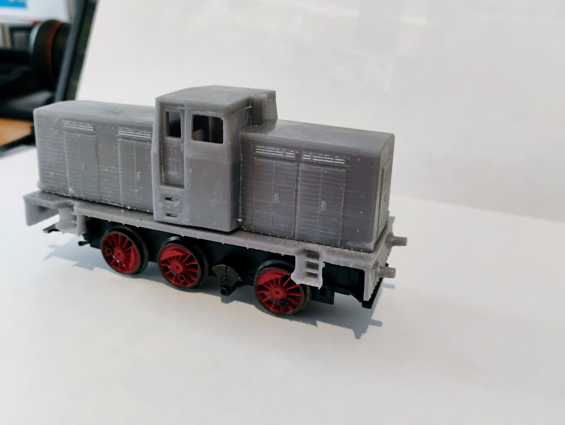

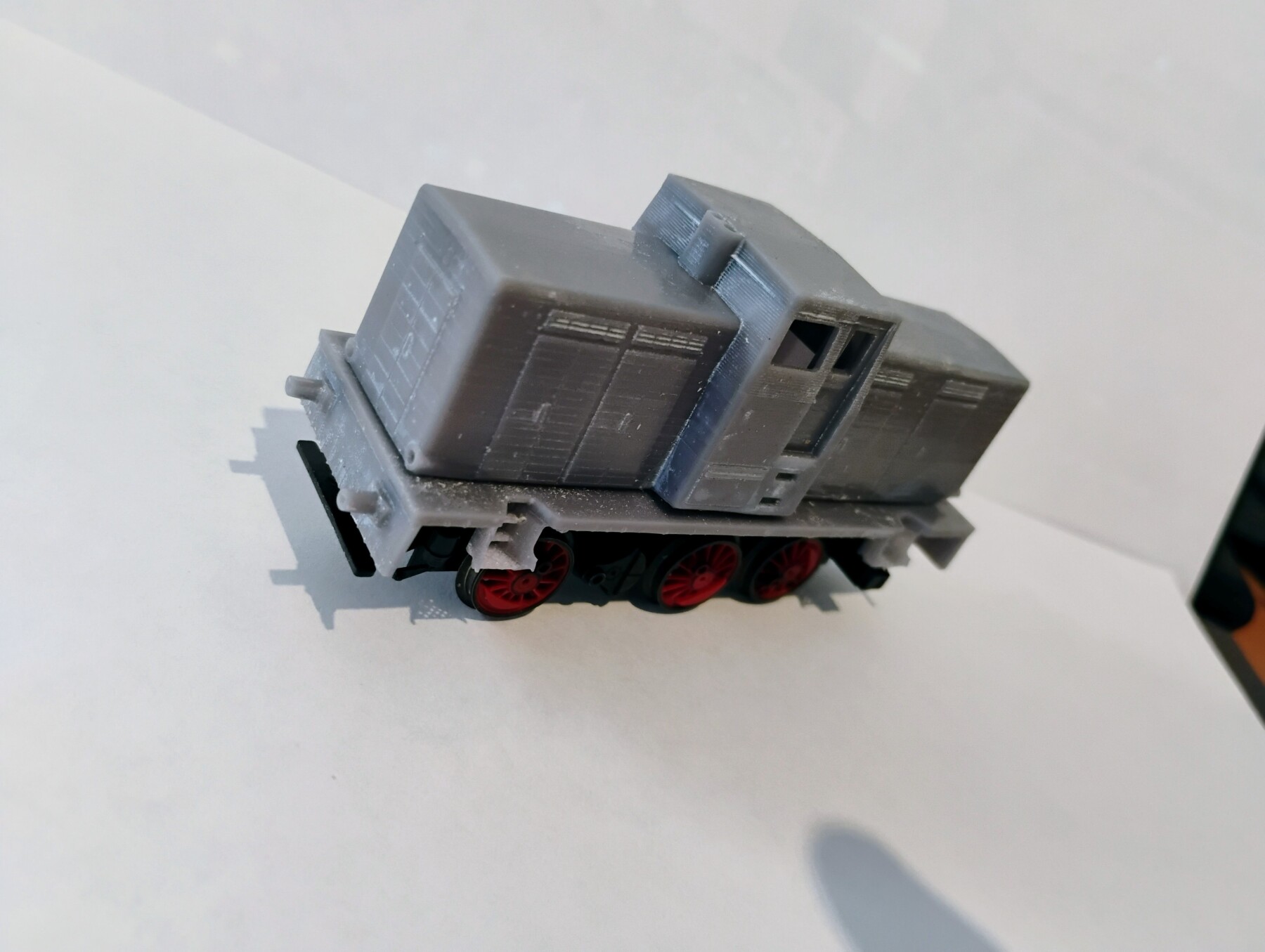

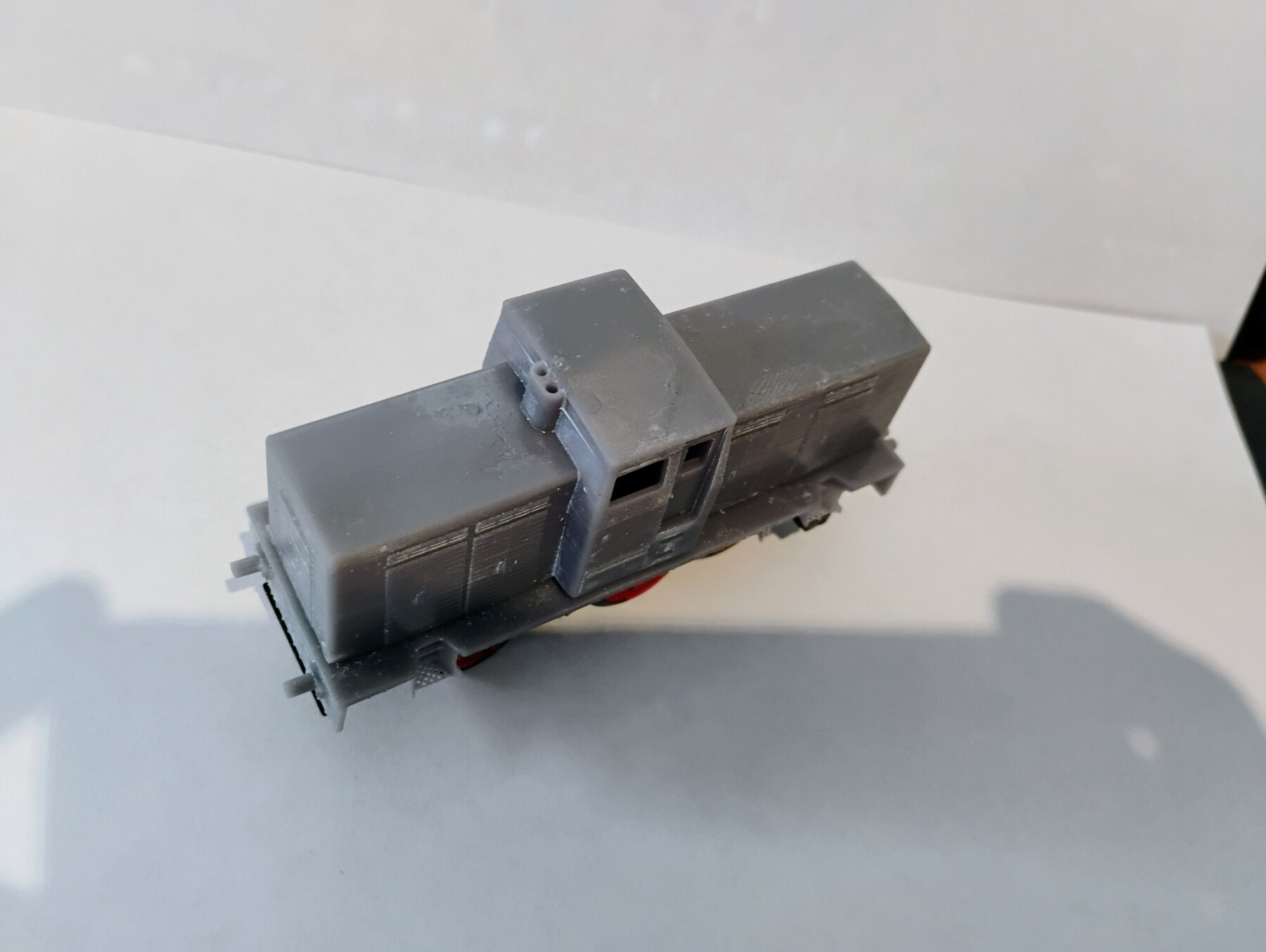

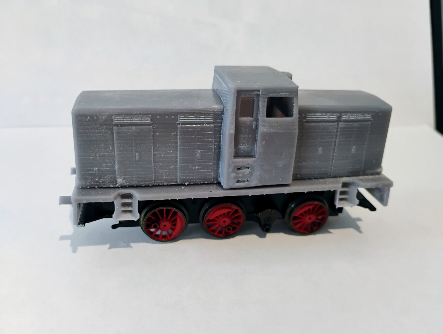

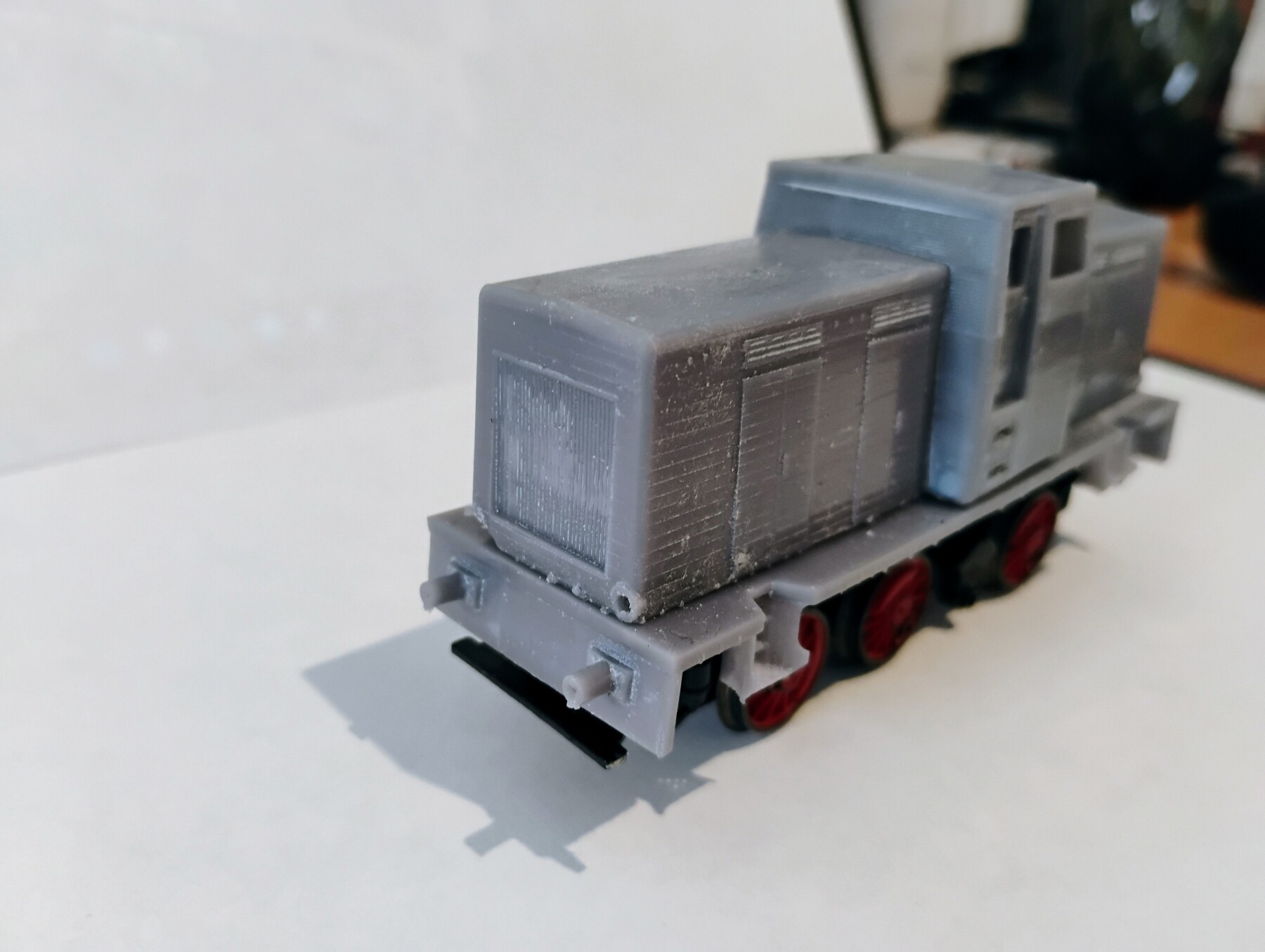

De eerste print is klaar en ik heb al direct wat zaken gezien die ik moet verbeteren.

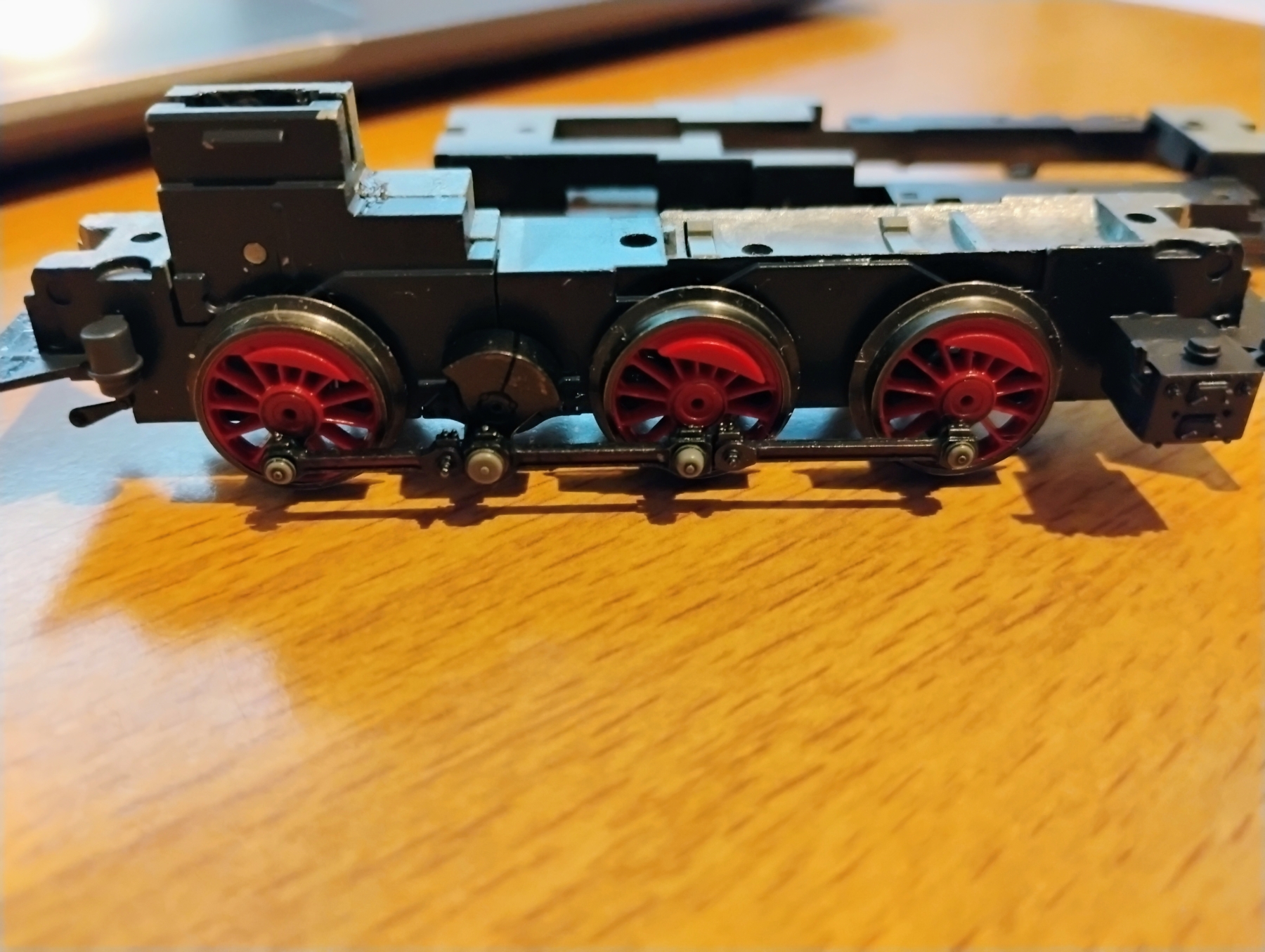

Los van de print moet ook aan het chassis van de V60 gezaagd worden. Daar zitten zaken op die bij de SM loc niet aanwezig waren én die zitten passing van bodem/ chassis in de weg.
Maar hier is een eerste impressie:
1 hoekje bij een lamp is helaas uitgebroken bij het verwijderen van de supports (mijn fout)
Volgende stap:
Chassis aanpassen door overtollige zaken eraf te slijpen. Bodemplaat aanpassen zodat de print erin valt (zoals bij de V60) en dan fijn afwerking van de kap.....de lijnen die zichtbaar zijn moet ik er nog uit zien te krijgen.....de lampjes moeten wat versterkt worden......de raampjes voor en achter.....en het dak moet iets aangepast worden.....dat ziet er nog niet perfect uit.
More to come.
