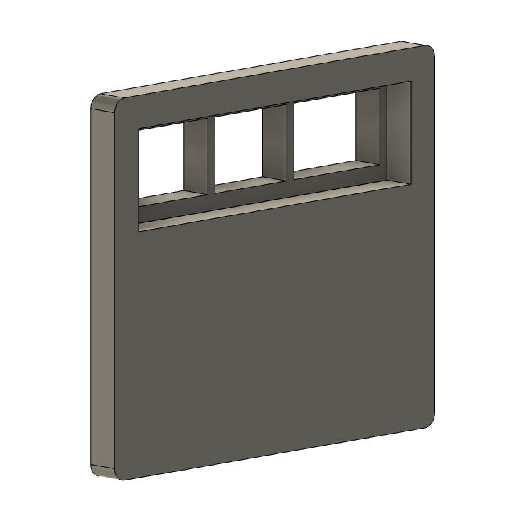

Met de nieuwe technieken ga ik kijken of ik de plot van de gereedschapswagen kan aanpassen naar een versie waarbij de bovenramen open zijn. In styreen is dit niet te maken, maar met de laser kan je hele fijne ramen kunnen laseren. Dus kijken of we de raam spijltjes maken op deze manier kunnen produceren. Tevens ga ik de ramen in 3D tekenen en dan printen. Kijken wat het mooiste resultaat geeft.
Als we naar de vele foto's van de mat.'24 dienstwagens kijken dan zien we de ene keer dat het gehele raan is verwijderd en dat er een stalen plaat is ingelast, die naadloos aansluit op de buitenwand. Op andere foto's zien we dat slechts het vaste glas uit het raam is verwijderd en dat dat is vervangen door een stalen plaat. Dat val op omdat deze plaat meer naar achteren ligt en niet gelijk ligt met de wand van het rijtuig.
In model zijn beide versie's te vervaardigen, de vraag is wat de handigste oplossing is.
groet, Rob

hier de 3D oplossing. je kan met de dikte spelen om verschillende effecten te krijgen.

Heel fraai, zou het wel dun houden. Het hoeft niets te dragen of vast te houden.
Ik gebruik gewoon een Roco raampje waarvan ik het vaste glas (onderste deel van het raam) voorzichtig opschuur met een schuurpapiertje, daarna zwart verf en na droging in de juiste kleur roodbruin schilder, daarbij neem ik dan tevens de randjes van het bovenliggende deel, de ventilatieruitjes, mee.
groet, Rob
« Laatst bewerkt op: 04 February 2026, 15:03:42 door Rob Moerkerken »

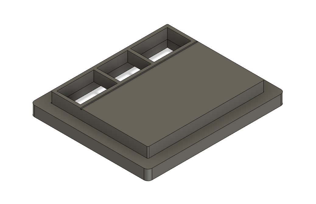

De spijlen zijn 0,3 mm en de dikte is 1 mm komt fors over maar geprint valt best mee.
Aan de achterkant een opening voor glas zodat spuiten veel makkelijker wordt
Rob Moerkerken
  • Berichten: 820
Re: Materieel 1924 blokkendozen in model
« Reactie #40 Gepost op: 04 February 2026, 15:23:56 »
Goeie oplossing  (y)
