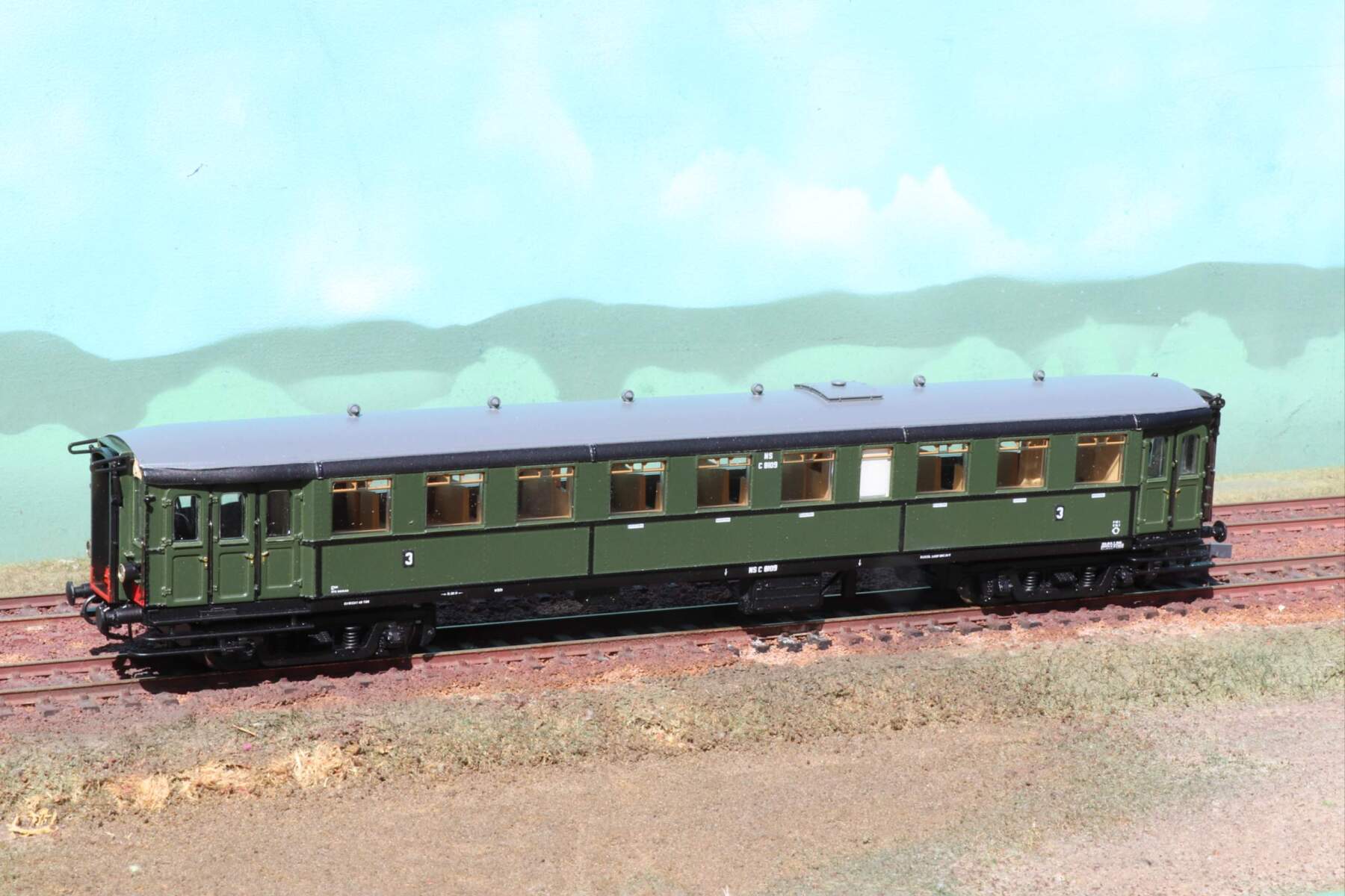

Model gereedschapswagen
Op basis van de beschikbare informatie en foto’s waren er in de periode 1972 - 1985 in elk geval een viertal gereedschapswagens van ElectroRail met de nummers 30 84 979 1 511-3, 512-1, 513-9 en 514-7. Het rijtuig met het nummer 511-3, heeft stroomlijnbekleding van de stelbalk en is dus niet zondermeer in model te vervaardigen. Het is wel mogelijk maar levert veel extra werk op. De overige drie rijtuigen hebben deze stroomlijn aanpassing nooit gekregen en zijn in model dus eenvoudiger te realiseren. Deze drie de rijtuigen zijn gebaseerd op een oorspronkelijk blokkendoos rijtuig type mCv. De rijtuigen zijn in 1959 tijdelijk buiten dienst gesteld, wachtende op hun ombouw tot dienstwagen. De rijtuigen zijn een oorspronkelijk rijtuig type mCv uit de 2e serie, met stalen dak en type W motordraaistellen, gebouwd in 1931 en 1932.
Uit de beschikbare foto’s van deze tot gereedschapswagen voor ElectroRail omgebouwde mat.’24 rijtuigen blijkt dat de uitvoering en indeling vrijwel identiek was en slechts op details kon verschillen.
Op basis van de beschikbare informatie en foto’s, die ik bezit van de ElectroRail gereedschaps-wagen 30 84 979 1 513-9, heb ik besloten om dat rijtuig in model te gaan bouwen.
Geschiedenis rijtuigen
1931   bouw mat.’24 rijtuig            mCd 9428
1941   doorloop (d) wordt vouwbalg (v)      mCv 9428
1959   (tijdelijk) buiten dienst gesteld
1961   ombouw tot gereedschapswagen      177 170
1966   vernummering               30 84 971 1 003-8
1968   vernummering               30 84 974 1 026-3
1974   vernummering               30 84 979 1 513-9   te bouwen model
1981   vernummering               80 84 979 1 513-8
1991   afgevoerd en gesloopt
Oriëntatie rijtuig
Bij de bouw van het model wordt omschreven waar zich een detail of een specifiek onderdeel bevind, bijvoorbeeld op de linker zijwand, aan de kop van het rijtuig, etc. Om duidelijk te krijgen van wat wordt verstaan onder de linker- en de rechter zijwand, wat de voor- en achterzijde van het rijtuig is, is het belangrijk om dat nader te definiëren.
De voorzijde van een mat.’24 blokkendoos rijtuig type mCv is de zijde met de (voormalige) stuurstand, de zijde met het drie deurs balkon. De achterzijde van het rijtuig is daarmee de zijde met het twee deurs balkon.
Kijkend in de richting van de (voormalige) stuurstand is links dan dus de linkerzijde van het rijtuig en rechts de rechterzijde van het rijtuig.

Te gebruiken model rijtuig van Roco
Voor de bouw van het model van de ElectroRail gereedschapswagen kunnen we gebruik maken van het door Roco uitgebrachte model van het mat.’24 blokkendoos rijtuig type mCv (art.nrs.44984 DC of 44985 AC).
Dat is echter een dure oplossing, het rijtuig is zeldzaam en mede daardoor prijzig in aanschaf. Ook heeft het rijtuig dan veel onderdelen, zoals de gehele elektrische installatie op het dak, die bij de ombouw verwijderd moeten worden en ook niet meer gebruikt gaan worden.
Goedkoper en eenvoudiger is het om gebruik te maken van een, in elk geval uiterlijk, identiek blokkendoos rijtuig type Ces.
Van dit model heeft Roco meerdere uitvoeringen uitgebracht. Dat is opmerkelijk omdat er in werkelijkheid van dit type rijtuig ooit maar drie zijn gebouwd, Ces 8101 t/m 8103 en waarvan de 8102 in de oorlog verloren is gegaan. Om de één of andere reden heeft Roco gemeend om meerdere varianten van dit rijtuig uit te brengen. Daarmee is het rijtuig redelijk algemeen verkrijgbaar en daarmee relatief goedkoop. De bruikbare uitvoeringen zijn onder meer: Roco art. nrs.44980, 44982, 44982.1, 44983 AC en 45982.
Afgeraden wordt om gebruik te maken van rijtuigen uit de eerste serie van Roco, zoals de art. nrs. 4219 en 44259. Hiermee bedoel ik de rijtuigen die zijn uitgebracht in de jaren ‘70.
Deze rijtuigen zijn veel minder gedetailleerd en grover uitgevoerd dan de later uitgebrachte rijtuigen. Daarnaast bevat het dak van deze oude rijtuigen ribbels ter illustratie van naden en zijn er in de zijwanden koersborden meegegoten, allemaal storende elementen, die niet op deze rijtuigen thuishoren.

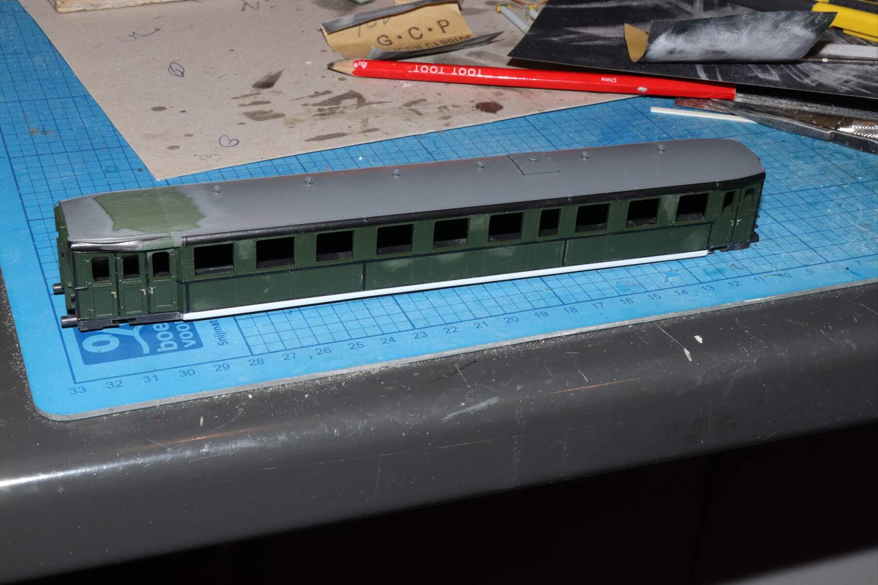

Dat ben ik niet met je eens... Het maken van die stroomlijnbeplating is een klusje van nog geen kwartiertje. Gladvijlen en een dunne strook Evergreen erop. Zie hier de Cesc. De stroomlijnbeplating zit dus op de stelbalk/onderplaat (en niet zoals bij Roco's Bec aangegoten aan de kap).
Dat je beter de nieuwere Blokkendozen kunt gebruiken omdat ze fijner zijn ben ik helemaal met je eens; vanuit de oudere versie levert het meer werk op. Echter het aantal klinknagels van de oude Ces en de nieuwe zijn exact gelijk. Sla er de Railhobby's maar eens op na  ;)

Ik zou voor de mCv met de stalen daken ook een wagen uit de eerste bouwserie gebruiken.
Deze rijtuigen hebben als voorbeeld ook het stalen dak, en daarmee ook de overstekende dakdelen op de koppen, dat hebben de houten rijtuigen weer niet.
De klinknagels op het dak zou ik wel verwijderen, evenals de ontluchters. Maar daardoor kun je een goedkoper rijtuig gebruiken voor de ombouw, welke ook nog beter klopt. (Met een beetje handigheid, zijn de koersborden en de klasseborden ook te verwijderen)

Het aanbrengen van een stroomlijn stelbalk zal ik zo wie zo wel een keer moeten uitvoeren. In de planning staan ook nog een mC en een mCv voorzien van stroomlijn maatregelen. Alleen nu bij de gereedschapswagen was er keuze uit meerdere rijtuigen en heb ik op basis daarvan de keuze gemaakt voor een rijtuig zonder stroomlijn stelbalk.
@Peter en @Arjen
De keuze voor een rijtuig uit de eerste of tweede serie is altijd discutabel, met aanpassingen is alles mogelijk. Toevallig bezit ik alleen maar rijtuigen uit de tweede serie, zodat de keuze niet zo moeilijk was.

Aandachtspunten model gereedschapswagen
Voor alle hierna genoemde details is het wenselijk dat men de beschikbare foto’s van de gereedschapswagens er bij pakt, zodat duidelijk is hoe een en ander in model moet worden uitgevoerd.
Dak
De oorspronkelijke elektrische installatie van de mCv rijtuigen is geheel verwijderd. Het dak van het rijtuig is dan ook geheel leeg met uitzondering van de zes dak ventilatoren.
Oorspronkelijk hadden de mat.’24 rijtuigen geen dak ventilatoren. Toen echter bleek dat de luchtverversing via de kleine ventilatie raampjes onvoldoende was werden er, vanaf 1928, alsnog zogenaamde torpedo luchtkokers op de daken van zowel alle nog te bouwen alsmede alle reeds bestaande rijtuigen geplaatst.
Bij de volg rijtuigen werden de ventilatoren op regelmatige afstanden op de daken aangebracht. Echter bij de motor rijtuigen was dit niet mogelijk vanwege de aanwezigheid van de elektrische installatie op het dak en zijn de ventilatoren op onregelmatige afstanden geplaatst.
In het boek ‘Elektrische treinen in Nederland’ staat op bladzijde 50-51 een zij aanzicht tekening van een rijtuig type mCv, inclusief de dak ventilatoren. Op basis van bekende vaste maten blijkt dat de schaal van deze tekening 1:58,8 is. De positie van de dak ventilatoren is daarmee eenvoudig te bepalen. Bij de rijtuigen type mCv zijn de zes dak ventilatoren, in schaal 1:87 (h0), als volgt geplaatst:
Gemeten vanaf de dakrand staan, bij het open drie deurs balkon, de drie dak ventilatoren op een afstand van resp. 53, 81 en 94 mm. Bij het gesloten twee deurs balkon staan de drie dak ventilatoren op een afstand van resp. 54, 71 en 85 mm vanaf de dakrand.
Kopwanden
Op de beide kopwanden zijn links en rechts van de doorloop naar een volgend rijtuig stalen strippen aanwezig waar de voormalige vouwbalgen mede aan waren bevestigd.
Bij het Roco model rijtuig is dat nagebootst in de vorm van een omgekeerde U. Het horizontale deel hiervan dient te worden weggesneden. Dan blijven de twee staande strippen van 21,8 mm over. Om deze overeenkomstig het grote voorbeeld te krijgen dienen de beide strippen aan de bovenzijde te worden afgeschuind over een lengte van 2,5 mm. Aan de onderzijde dienen deze strippen te worden afgeschuind over een lengte van 0,75 mm.
Aan de zijde van het dichte twee deurs balkon is de doorloop naar een volgend rijtuig dichtgezet met een stalen plaat aan de buitenzijde. De beide naast gelegen ramen zijn in tact gebleven.
Aan de zijde van het open drie deurs balkon is de doorloop naar een volgend rijtuig dichtgezet met een stalen plaat aan de binnenzijde. Ook de beide naast gelegen ramen zijn aan de binnenzijde dichtgezet.
Als we bij het model een plaatje styreen aan de binnenzijde van deze kopwand aanbrengen, dan blijkt dat de openingen waar voorheen het glas inzat nogal prominent aanwezig is. Dat komt omdat de wanddikte bij het model rijtuig in verhouding natuurlijk nogal dik is. Met een dikte van 1,22 mm in schaal 1:87, zou dat in werkelijkheid zo’n 10,6 cm bedragen. Nu zijn de wanden en de deuren van een blokkendoosrijtuig in werkelijkheid best stevig maar niet zo dik.
We dienen dus de diepe openingen van de voormalige kopwand bij het model iets minder diep te laten lijken door de openingen op te vullen met precies passende stukjes styreen van zo’n 0,75 mm dikte.
Op de beide kopwanden zijn, aan beide zijden, opstelplaatsen/rekken gemaakt voor het neerzetten van een tweetal industriële gasflessen.
Net boven de bovenste bevestiging van de handrails voor de instap, zijn op de kopwanden, aan beide zijden, kleine vlaggen houders gemonteerd. Die zijn bedoeld voor het plaatsen van een gele vlag, ten teken dat er personeel aan boord is en er dus niet gerangeerd mag worden.
Bij het model rijtuig is geen sluitverlichting aangebracht, dat zal d.m.v. een klein geboord gaatje aan beide zijden, boven het raam, moeten worden gemaakt. Na het schilderen van het rijtuig kan m.b.v. een beetje Microscale Kristal Klear een lensje worden gemaakt.

Balkons
Bij het drie deurs balkon zijn alle drie de toegangsdeuren, aan beide zijden verwijderd. Bij de opstap treden van het balkon is de middelste trede verwijderd. Er is een stalen dubbele toegangsdeur tot de gereedschapsruimte. Aan de kopwand zijde is een (instap) handgreep geplaatst, beginnend precies aan de bovenzijde van de blauwe streep van 20 cm hoog, tot net onder de vlaggen houder. Aan de coupé wand zijde is ook een handgreep geplaatst, beginnend precies aan de bovenzijde van de blauwe streep, tot ongeveer halverwege de hoogte van het coupé raam. Op het balkon is, aan de kopwand een opstelplaats voor een aantal industriële gascilinders, deze staan in een rek en zijn vastgezet met een brede band.
Het 2 deurs balkon heeft twee toegangsdeuren met een lange handgreep in het midden. De doorloop naar een volgend rijtuig is aan de buitenzijde dichtgezet met een stalen plaat. De daarnaast aanwezige ramen op de kop van het rijtuig zijn nog aanwezig. Aan de binnenwand hangt (zichtbaar) een brandblusser.
Tussenwand tussen balkon en coupé
De tussenwand tussen het balkon en de coupé aan de zijde van het open drie deurs balkon is voorzien van een dubbele deur, zodat ook grotere gereedschappen en materialen eenvoudig in- en uitgeladen kunnen worden. De deuren zijn voorzien van een stalen plaat ter voorkoming van inbraak.
De tussen wand tussen het balkon en de coupé aan de zijde van het gesloten twee deurs balkon is ongewijzigd gebleven.
Tussenwanden in het interieur
De tussenwand tussen de coupés aan de zijde van het open drie deurs balkon is verwijderd, zodat er een ruime gereedschapsruimte van zes ramen breed kon worden gerealiseerd.
De tussenwand tussen de coupés aan de zijde van het dichte twee deurs balkon is in takt gebleven en vormt de afscheiding tussen de gereedschapsruimte en het personeelsverblijf.
De deur in de tussenwand is gebleven, wel is deze verzwaard met een stalen plaat aan de zijde van het personeelsverblijf, ter voorkoming van inbraak.
Zijwanden
Het uitlaatrooster van de gaskachel bevind zich aan de linkerzijde van het rijtuig, onder het derde raam van het personeelsverblijf, in de zijwand. Er hangen gordijntjes (vitrage) voor de ramen van het personeelsverblijf. Voor zover zichtbaar en dus zinvol zal er ook iets van een interieur moeten worden aangebracht.
Aan beide zijden van de wagenbak is, rechts naast het balkon, een vrachtbriefhouder aangebracht. Op één van de kopse kanten van het rijtuig hangt een rode knipperbol.
De ‘niet heuvelen’ rode driehoek, rechts op beide zijwanden en links op beide kopwanden.
Draaistellen
Aangezien het gaat om een tot dienstwagen verbouwde mCv, die oorspronkelijk is gebouwd in 1931 en daarmee behoord tot de 2e serie rijtuigen type mCd met de nrs.9425 - 9447 (type XII), is dit rijtuig voorzien van draaistellen type W.
Stelbalk en onderstel
Onder de rijtuigbak, aan de linker zijde, ter hoogte van de kachel uitlaat, is een rek waar tot maximaal vijf 11 kg gasflessen zijn geplaatst. Tevens zijn er onder de wagenbak een aantal rekken geplaatst voor de opslag van lange materialen zoals houten planken of balken en profielen.
Overig
Daarnaast zijn er allerlei kleine kenmerkende details, die vanaf de te bestuderen foto’s kunnen worden overgenomen.
Ook de aan te brengen opschriften kunnen van de foto’s worden overgenomen.
