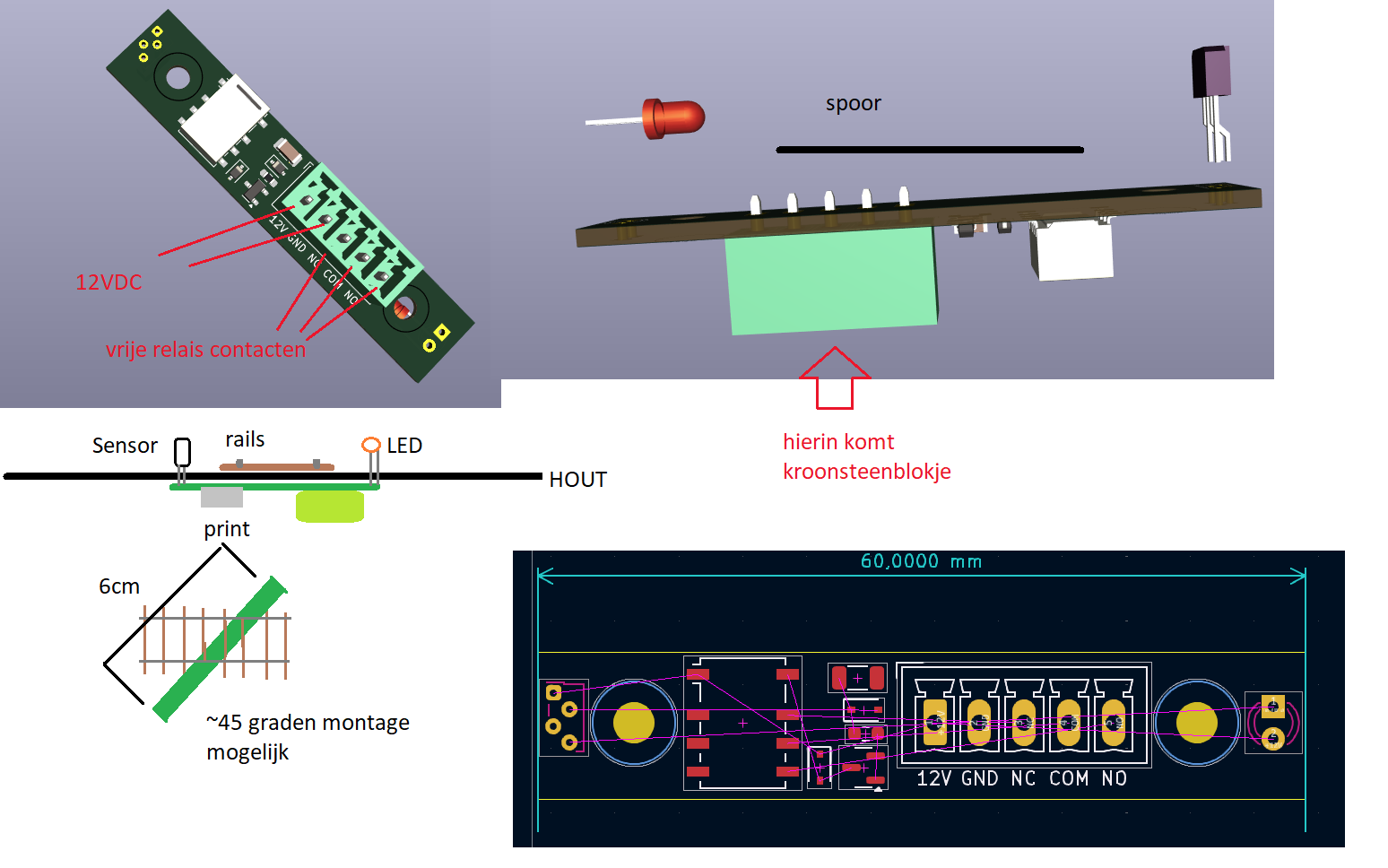

Ontwerp bestaat nu en is toegevoegd aan mijn database  ;D
Ongeveer €6 ~ €6,50 aan componenten kosten. Dat is print + sensor + IR led.
Dit is dan wel voor 30 stuks. Sensor en led solderen kan ik zelf, denk ik  :P

Mooi strak ontwerp Bas  (y)

Bas,
Inderdaad een strak ontwerp en als het alleen de led, kroonsteen en sensor zijn dat lukt mij solderen ook nog wel, daar kan namelijk weinig aan verkeerd gaan.
Als ik het ontwerp zie dan is hij onder de baan met dubbelzijdig plakband aan te brengen.
Alleen 30 stuks is voor mij teveel ik wil er namelijk eerst 1 tot 3 proberen.

Ik denk dat de jouwe makkelijker onder de baan is te monteren dan die van Modelbouwled.nl.
De elektronica zit namelijk bij hun aan de bovenkant en dan kan je niet monteren met dubbelzijdig plakband en tevens bestaat het uit 2 delen die je onder de baan moet monteren.
Dat ik de sensor en led eventueel zelf wil solderen komt mede doordat de hoogte kan verschillen door de dikte van de onderplaat, die is bij mij inclusief isolatie ca. 13 mm. maar als het toevallig moet op een plaats van een bevestiging van 2 platen dan kan het zomaar dikker zijn ca. 21 mm.
Maar de vraag blijft wat kosten ze per stuk en het zullen er bij mij als ik alles wil doen ca. 15

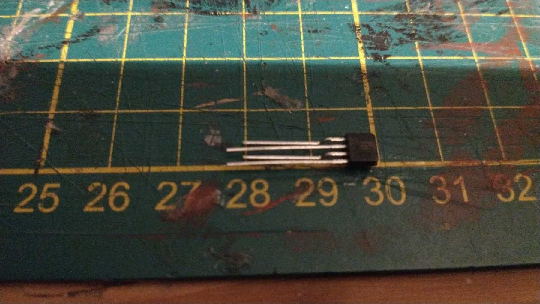

Die 21mm kan een obstakel zijn. Ik pak zo ff een sensor uit mn kastje

Dit dus, daar zijn ze net even te kort voor.
Maar despair niet, want dit is oplosbaar. Dat huib maaskant geval kan je op 2 manieren solderen. Dit is een van de manieren.
Ik kan een setje printjes maken die je in elkaar kan prikken. En met lange soldeer pads kan je dan zelf de hoogte bepalen. Ik denk dat dat de mooiste oplossing is. ff print in elkaar krabbelen, one moment..
