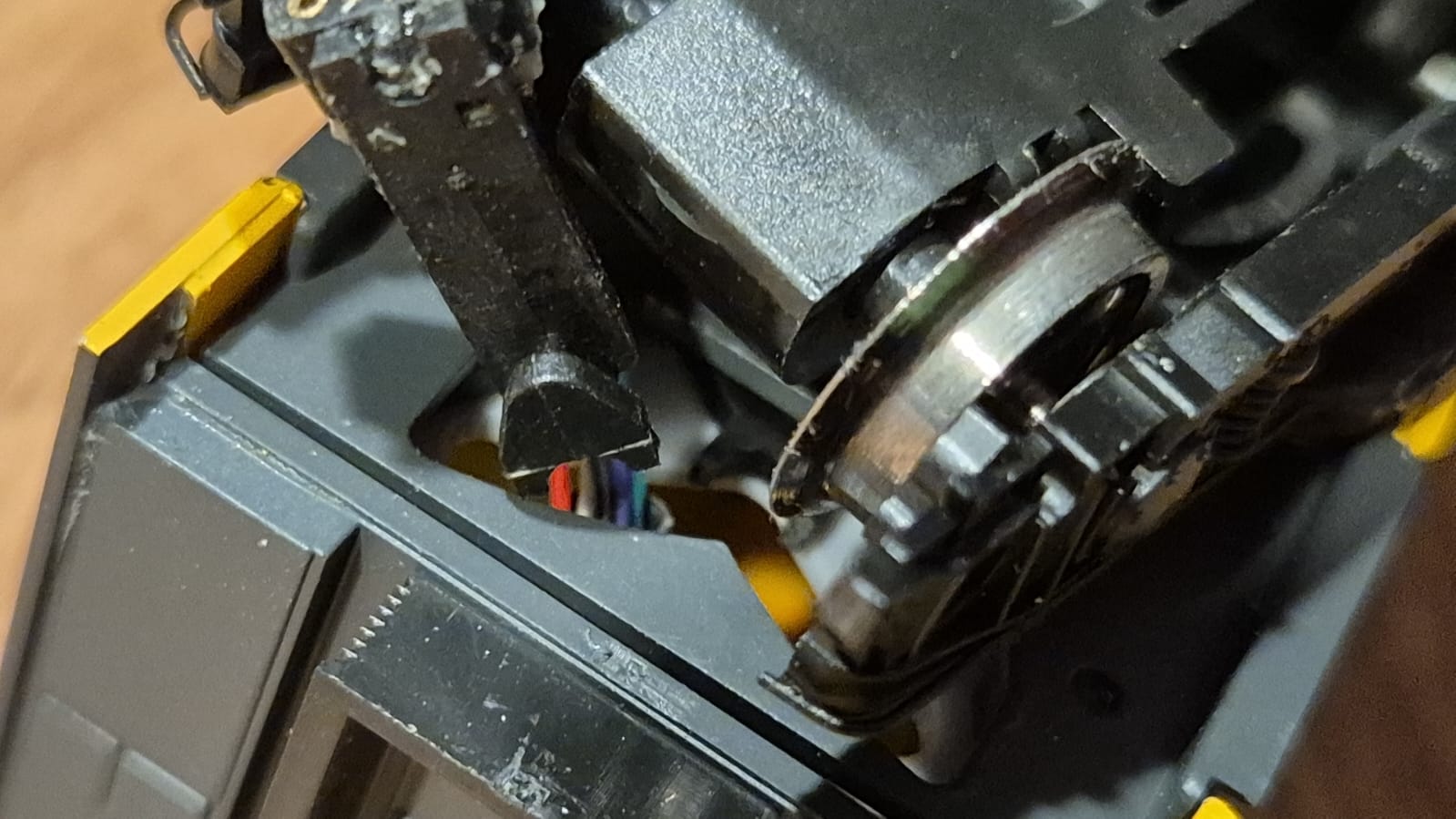

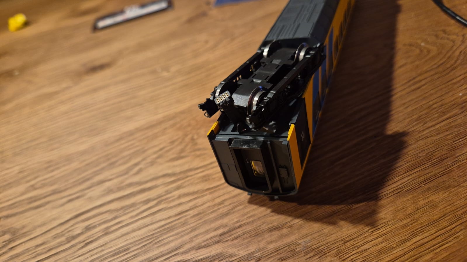

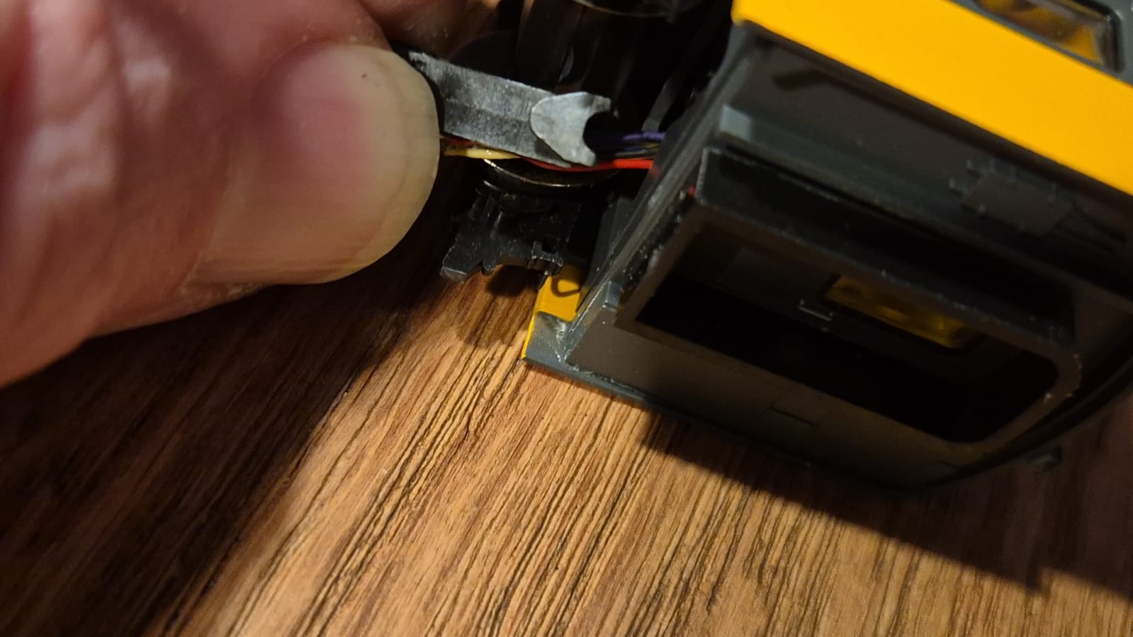

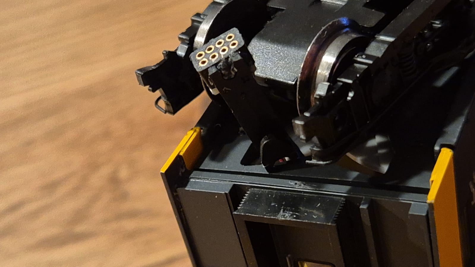

Een koppelboom is is gebroken bij een ontsporing.
Die wil ik graag vervangen, maar Artitec levert geen onderdelen meer als iets buiten de garantie is. Ze verwijzen mij naar een winkel het winkeltje, maar na invullen van website formulier, geen reactie.
Weet iemand nog een ander adres waar dit soort onderdelen verkrijgbaar zijn?
Lijmen heb ik ook aan gedacht, maar wat is dan sterk genoeg? lijm tips?
Hieronder foto's met wat ik bedoel:

Op de foto's kan ik niet goed zien waar het gebroken is. Het materiaal is waarschijnlijk een ABS en dat is niet tot nauwelijks te lijmen. Als je het aandurft kan je proberen met een soldeerbout de beide delen aan elkaar te versmelten.
Sterkte
Henk

Repareren met lijm is dus eigenlijk geen optie!
Dus toch voor een nieuwe koppeling gaan, contact is geluk telefonisch. Vrolijke / enthousiaste man aan de lijn.
Onderdelen worden niet los geleverd, rijtuig deel sturen we op voor reparatie.
