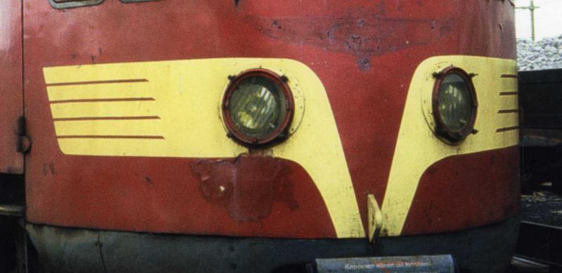

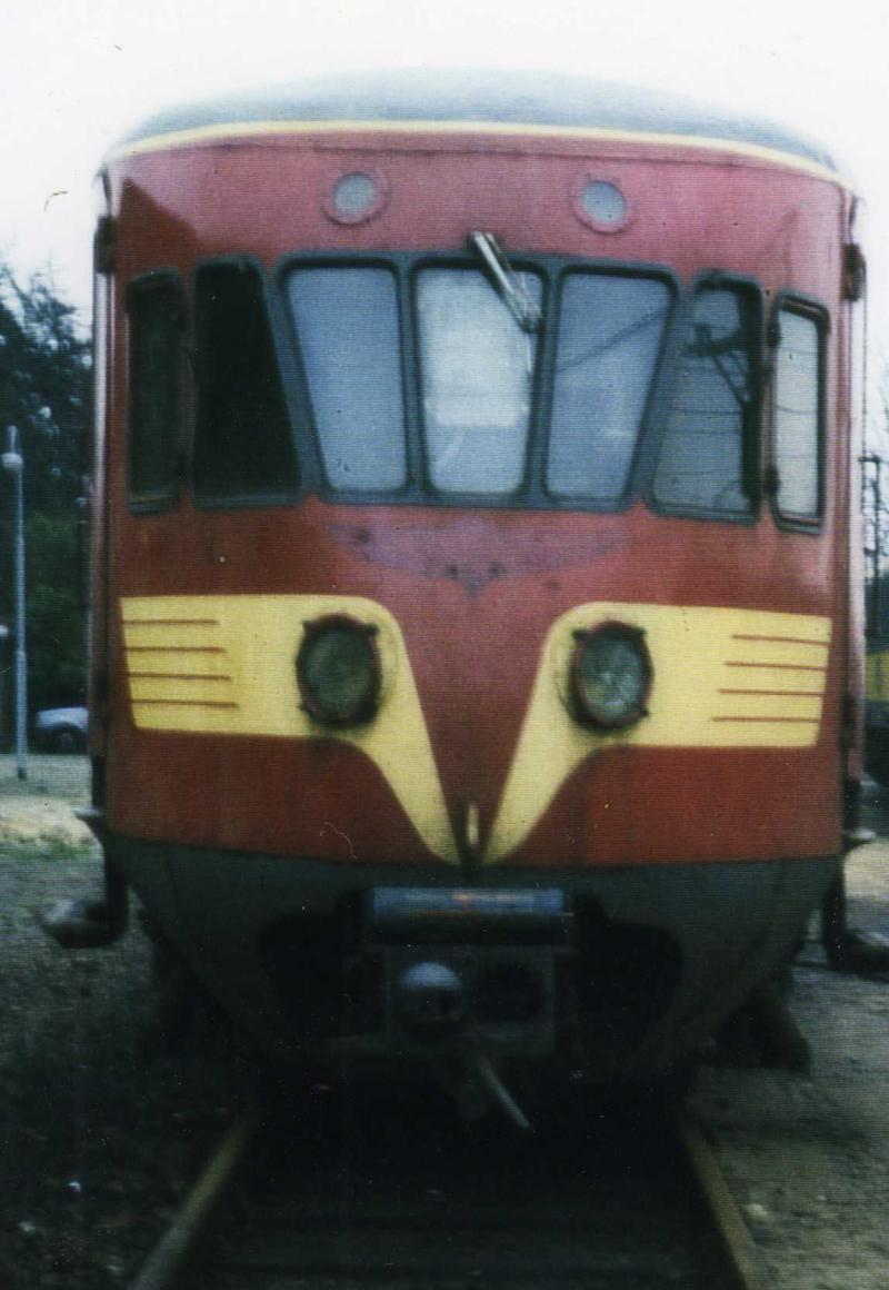

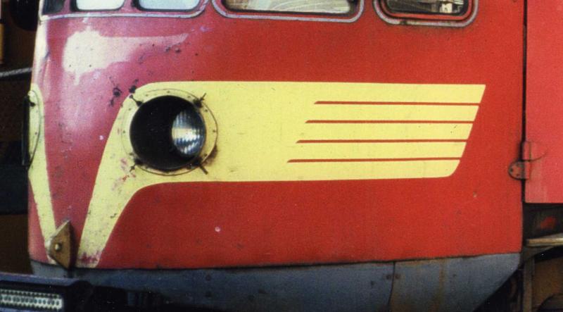

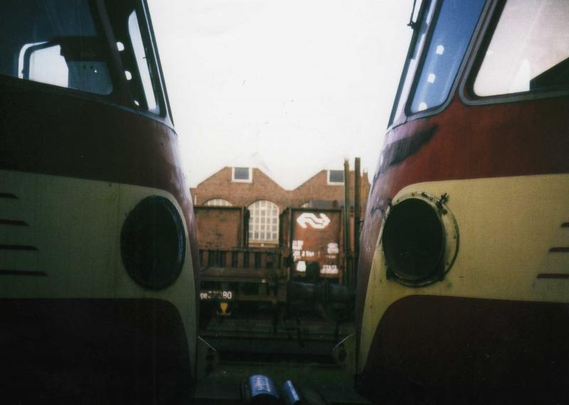

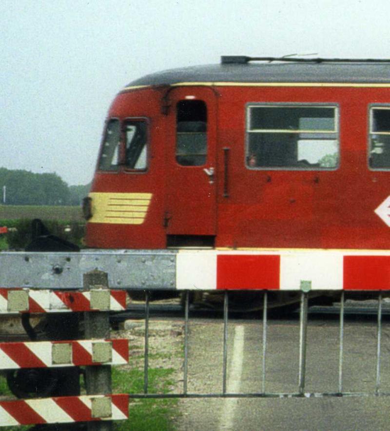

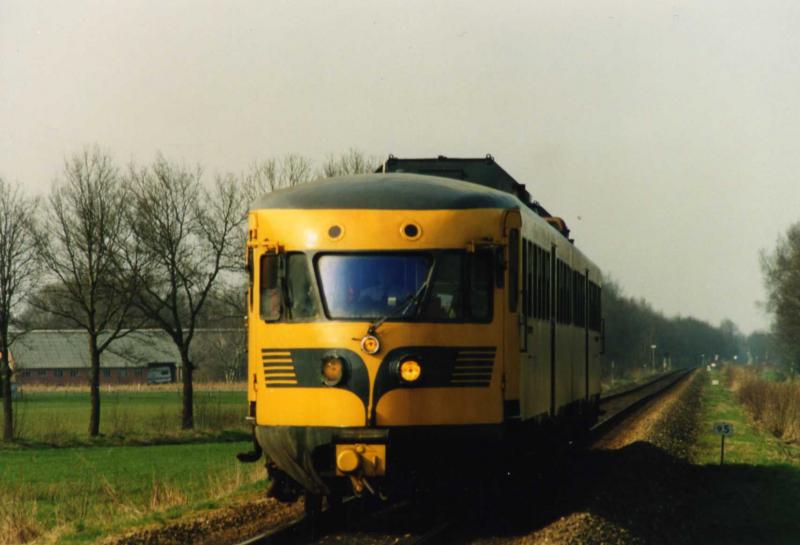

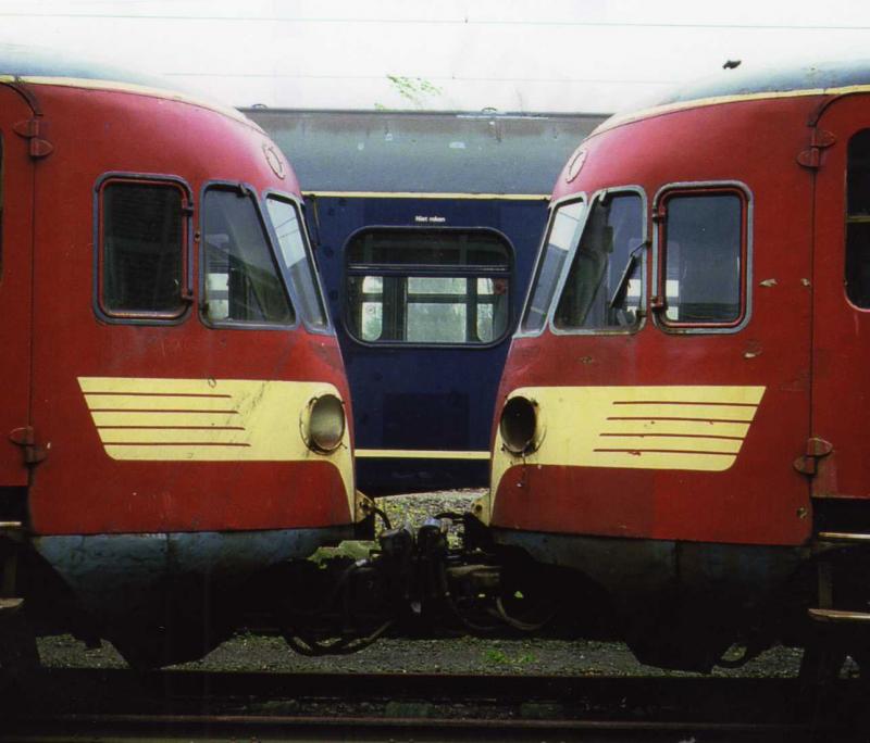

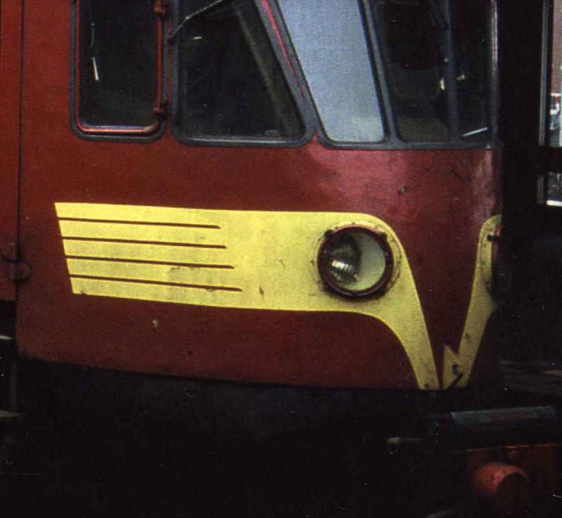

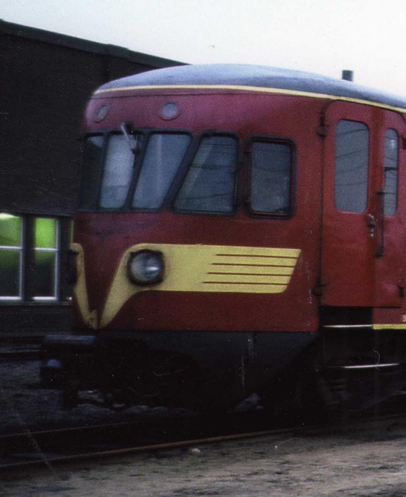

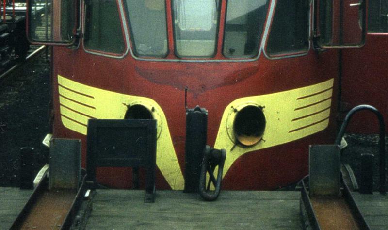

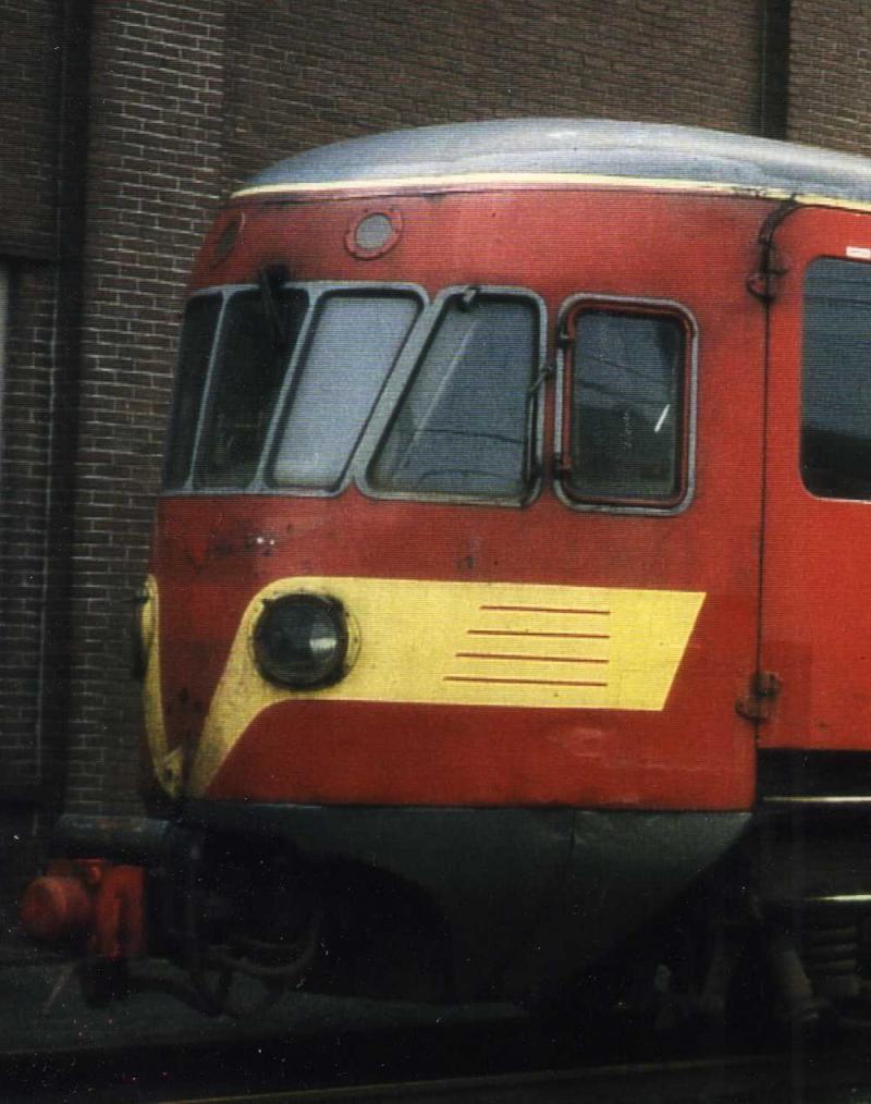

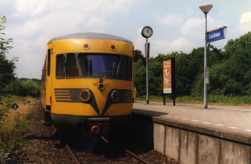

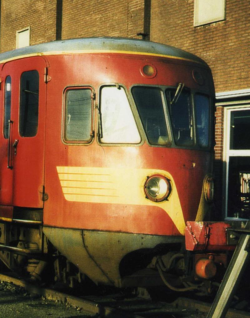

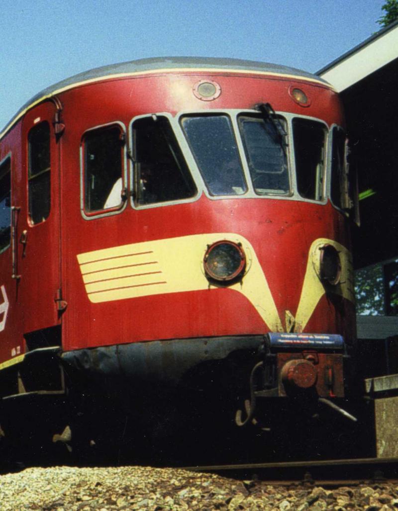

Naar aanleiding van de genoemde verscheidenheid aan de vormen van de snorren heb ik eens wat snorren verzameld.
DE 71 had aan beide een van onderen "afgekapte" snor:
Die van de BDk leek zelfs "uit de hand geschilderd": golvend en haakse hoeken aan de uiteinden:
De 25 had eveneens een ingekorte:
Die van de 22 was deels dichtgeschilderd:
Dan de merkwaardig gevormde snorren op de 180 en 186 van (Oostnet/Syntus):
Het moest ons doen denken aan de 183 van 4 jaar daarvoor:
De standaard snorren lijken te vervormen wanneer je van hoek veranderd:
22 van onderen, beetje treurig:
74 van boven (v.a. een koppelwagen), kijkt blij (ondanks afvoer):
Of ze lijken langer dan wel korter te worden:
85 schuin:
Zelfde kop, recht van voren:
Heel iets van achteren genomen, zoals bij de 21, wordt ie ook korter t.o.v. schuin van voren:
Dan iets over de behuizing van de koplampen, licht (93) en donker (95):
maar nu met het glas compleet op de 93:
Zonder behuizing (49) en met behuizing (39)

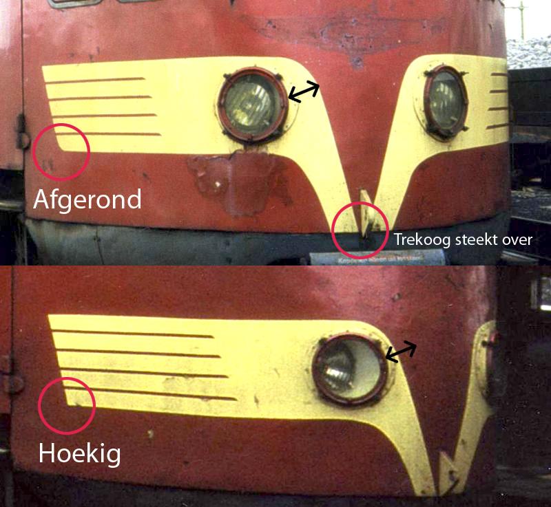

De foto's van de Poes bezien valt mij (naast de hoekige uiteinden, zie cirkels) nog meer op:
Kijk vooral eens naar het verschil hoe ver de snor buiten de lamp steekt per neus (zwarte pijltjes).
« Laatst bewerkt op: 05 July 2010, 22:16:46 door Tedo »

Dat de snor van de ABk nog zo ver buiten de lampen steeks was mij nog niet opgevallen...
« Laatst bewerkt op: 05 July 2010, 22:19:30 door Mispoes »
Tedo
  • Berichten: 2196
Re:Artitec DE1
« Reactie #1824 Gepost op: 05 July 2010, 22:16:58 »
aangepast...  ;D
