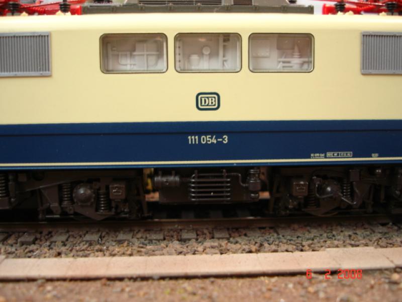

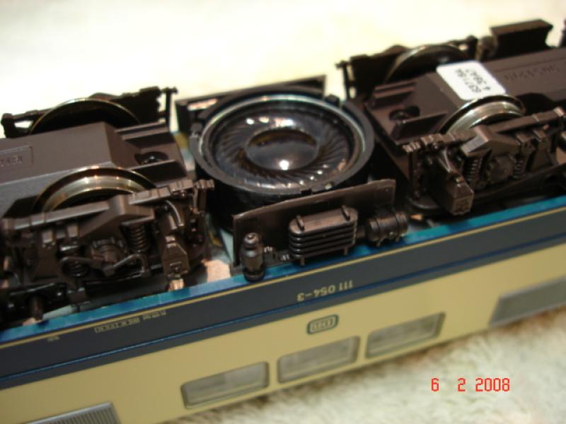

Nu heb ik er niet zo'n trek in om de zaag in het binnenste van mijn loc te zetten
Waarom stop je de speaker niet in de tank tussen de draaistellen en zelfs wanneer deze tank niet hol mocht zijn hoef toch je toch ook alleen maar een 23 mm (of kleiner naar gelang wat mogelijk is) uitsparing in de tank te maken en klaar. Ik begrijp best wanneer je een loc niet compleet wilt verbouwen, maar de elders door Manuel voorgestelde ombouw of dit alternatief is mijns inziens toch werkelijk niet een al té drastische ingreep.
Persoonlijk lijkt mij het ook gewoon het mooiste wanneer de (met name lastafhankelijke) sound ook daadwerkelijk rechtstreeks uit de loc komt en niet van ergens onder de baan.
Hier het principe onder mijn 111 waarbij ik zelf ook geen zin had om drastische maatregelen in de vorm van ofwel interieurdelen danwel aandrijvingdelen (1xcardanas) uit de loc te slopen om zo ruimte voor de speaker te maken:
Niets bijzonders aan te zien...
Et voilá...Bijkomend voordeel van het op deze manier plaatsen van de speaker; een sublieme geluidskwaliteit! ;D
