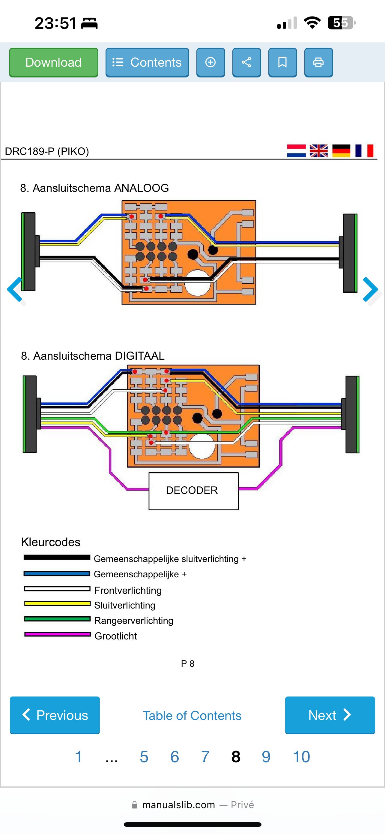

Voor een piko loc ben ik een verlichting setje aan het aansluiten. Tot zover gaat alles prima alleen kom ik er niet helemaal uit waar de 2 paarse draden heen moeten gezien ik maar 1 Paarse draad op de decoder heb zitten ? Iemand een idee hoe ik dit aan moet sluiten?
De gebruikte decoder is een Lenz standard v2+

Die ene paarse draad van de decoder kan je op beide paarse draden van de lichtprintjes aansluiten. Dan krijg je bij aanzetten wel grootlicht aan beide kanten. Wil je dat niet, dan kies je een lichtprintje om aan te sluiten.
