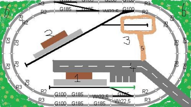

Misschien dit?
Even wat uitleg ;D
1. Het hoofd station. Hoeft niet al te groot te zijn.
2. Een klein goederen station.
3. Een lokloods voor 1 lok.
4. Weg + Parkeerplaatsen.
5. Klein zant wegje naar de lokloods toe.
6. gras met wat bomen.
De rails lijkt mij zo duidelijk. je kan eventueel ook nog dat extra groene spoortje maken voor een lok neer te zetten.
Ik zie wel of het mooi vind of niet, het word tenslotte toch je eigen baan ;)
Mvg Peter H
Oja ik weet niet of alles past hoor, want het is niet op schaal getekend, maar met een beetje passen en meten kom je al heel ver.
« Laatst bewerkt op: 27 May 2008, 11:47:04 door Peter H »

moet de bovenste verbinding tussen binnen en buiten baan niet net anders om?
Je kunt nu als je met de klok mee rijd op twee punten van de buiten naar de binnen baan, maar nooit weer terug?
Peter H
  • USA On30
  • Berichten: 1648
    • http://modelbaan.wordpress.com/
Re: h0 baan
« Reactie #12 Gepost op: 27 May 2008, 11:54:37 »
Oja klopt :D Ik dacht dat het zo moest, maar hij moet idedaat anders om.
Goed opgemerkt ;)

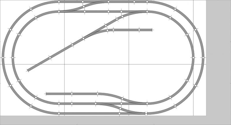

Hier bij ff uitgewerkt in AnyRail
AnyRail bestand: verkeerde link!
Edwin
« Laatst bewerkt op: 28 May 2008, 15:35:11 door Hans van de Burgt. Reden: Link maakte verbinding met relatiesite ipv naar Anyrail »
Peter H
  • USA On30
  • Berichten: 1648
Re: h0 baan
« Reactie #14 Gepost op: 27 May 2008, 12:10:14 »
Ja zo bedoelde ik het. Nu kan je toch een beetje rangeren en gewoon rond rijden. Met wat voor meaterieel ga je eigelijk rijden? en wat is je thema? Misschien is het ook leuk om links boven in de hoek een kleine berg te maken...
