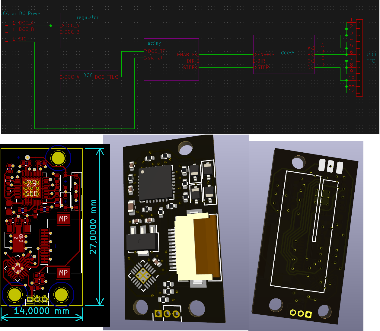

Ik zou een attiny 1616 nemen. Die zijn goedkoop en geschikt. Ik heb er ooit een lopi/Fx decoder mee gemaakt, maar ik heb ze nog niet kunnen programmeren  ::). Ze zijn ook erg klein. Als je ook voedt met DCC heb je ook geen optocoupler nodig. 1 enkel weerstandje volstaat, hoewel ik wel beter slaap met die bat54 er tussen.
Ik kan mn project niet meer vinden. Die had ik nog niet in git gezet en mn werk PC is gereset geweest  ::).
Die tool 'everything' zo geweldig. Ik kon hem nog terugvinden.
Had hem toch wel in git gezet, ik was zn naam vergeten. Ik had hem oorspronkelijk bedacht voor pantografen. Het is zelfs een 4-layer print.
https://github.com/bask185/Train-Science-DIY/tree/master/PCB_SOURCE/pantoGraph

Bas,Aiko,
Dat ziet er al heel degelijk en ver uitgewerkt uit. (y)
Als ik het goed snap zijn er vanuit dit goede werk nu nog de volgende stappen te nemen:
1. FPC connectoren bestellen en testen op de ministeppers met een FPC4 of FPC12 slot erop passen (dat kan ik wel in gang zetten)
2. BAT54 erbij plaatsen op de print (zeker is zeker)
3. Signal input programmering van de Attiny op de print uitpuzzelen (dat lijkt me de meest ingewikkelde of snap ik het niet?)
4. Testen van de elektrische aansturing via het DCC signaal
en parallel denk ik
5. De 3D-voet verder ontwerpen voor Viessmann versus Schneider signalen (ala de Fremo’s Wattenscheider Schacht aanpak) (Aiko & Eric)
6. Testen van de mechanische aansturing
Kloppen mijn aannames en wie kan,wil wat doen in deze?
Eric

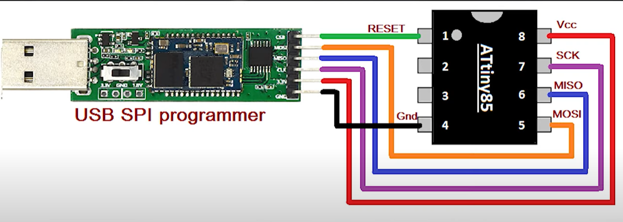

NB mbt Signal input programmering van de Attiny op de print uitpuzzelen
Wellicht voor jullie reeds bekend maar
Ik heb wat lopen zoeken en vond in deze video https://www.youtube.com/watch?v=CI9efIaWqr8 (deze is dus verouderd zie reactie Bas hierna) en vond daar dat
- er een Arduino library is op deze chip atTiny te programmeren via USB SPI Programmer (deze is dus verouderd zie reactie Bas hierna)
- Arduino IDE from the official website https://www.arduino.cc/en/software
- we dus de Arduino IDE programmer kunnen gebruiken om de chip te programmeren
Dan moeten we wel (t.b.v. het aansluiten van de USB SPI programmer) (deze is dus verouderd zie reactie Bas hierna)verbindende 6 draden met een connector opnemen in de PCB-print denk ik

Wrong chip, die is oud, bepert en vooraal heel duur. De NMRA library werkt er wel op.  Die Attiny1616 zijn beter, kunnen meer en ze zijn goedkoper. Die moet je programmeren een UDPI interface. Dan zijn 3 pinnen met 5V, UDPI pin en GND

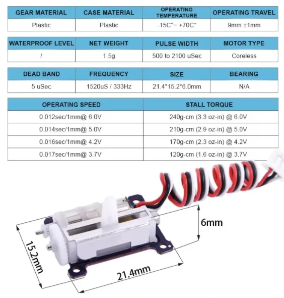

Ik hoor hier en daar ook dat voor de stepper-motoren (die wij getest hebben) er ook lineaire servos als alternatief bestaan.
Die zijn betrouwbaarder maar ook iets duurder,
De afmetingen zijn prima,
Wellicht moeten we die ook gaan testen in dit verband.

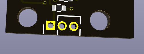

Het programmeren gaat het makkelijkst met een pogo pin connector. Kan ook bij Ali worden gekocht. We moeten het even met elkaar eens worden wat de afstand tussen de pinnen wordt. @Bas: hen je een voorstel?

Aiko,
Dat idee van die 2 draadjes is ook mijn idee DCC met voeding
Gebruik van de stalen micro steppers is mij prima hoor, ik verken alleen de alternatieven.
De FPC-connectie is kwetsbaar, maar in een behuizing (zoals je suggereerde) lost dat in principe op.
2 A4988 op 1 PCB is heel aantrekkelijk.

Die lineaire servo's zijn relatief duur met ongeveer €5 per stuk. Voor armseinen zou ik dan eerder die sketchy sg90 dingen pakken, voor wissels mg90s. Maar die lineaire dingen zijn nog best handig. Die stappendingetjes zijn €0.50 ofzo?

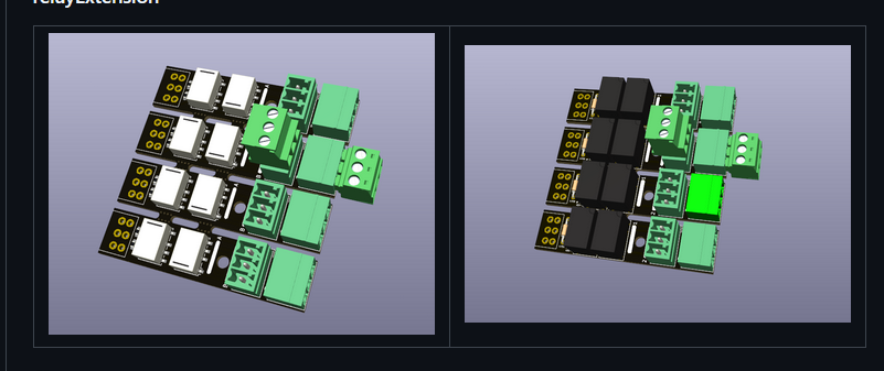

Deze relais printen zijn bedoeld om in of de open-source spoel decoder of servo decoder te steken. Je kan ze ook afbreken en als standalone relais ding gebruiken... Of je plugt ze in de te maken "single servo" decoder of in de "single stepper" decoder. Dan kan je je single sein of wissel decoder voorzien van een relais uitbreiding. Dat kan altijd handig zijn. Seintje wat een stuk spoor kan schakelen, misschien spanningsloos, misschien met abc diode.. wees creatief. Maar dat is misschien een optie, want het enige wat ik nodig heb, is een zo'n groene socket.

Een 2 in 1 print, vind ik trouwens ook helemaal geen slecht idee. Dat zijn de kosten ook niet echt. Laat de print dan een €1,- duurder zijn, dan kost die misschien €4 ipv €3.
Wat wellicht ook leuk is. Een hybride maken, afhankelijk van welke connector je er op soldeert, kan die dan of servo of stepper motor aansturen. Een servo heeft niet echt meer nodig dan de microprocessor, alleen een stevigere spanningsregulator (en dan je servo's afschakelen). Het zal wel iets aan ruimte kosten, dus dat kan wellicht een probleem vormen? Het moet natuurlijk in een wattenscheider passen.
Ik heb voor mijn grote printen een 1x06 ICSP connector voor pogopin clamp in 2.54mm pitch. Voor kleine boards heb ik een 2x3 in 1.27mm. Voor een udpi, zou ik ook 1.27mm nemen
Ik zou echter alleen niet meer dan 2 versies max willen hebben. Die prototype printen groeien niet aan bomen. Ik kan wel wat ongeroute printen in mekaar flansen en kijken hoeveel ruimte wat kost. En dan kunnen we knopen doorhakken, wat wel en wat niet.
- afbreekstukje met een socket, voor een dubbele relais?
- 2 in 1 of een single?
- servo, stepper of beide?

Het verhaal rond de relais begrijp ik niet helemaal. Die hebben we voor armseinen toch helemaal niet nodig?

« Reactie #59 Gepost op: 04 July 2025, 22:01:51 »
Hi Bas
Ik heb je video bekeken. Dank. Mijn eerste reactie is wel dat ik de print erg (te) lang geworden vind. Ook ben ik nog niet helemaal overtuigd van de connectoren. Er zijn immers verschillende modellen steppers op de markt met allemaal verschillende aansluitingen.
Een ander belangrijk verschil tussen jouw aanpak en die van mij, is dat jij de stepper meteen op de achterkant van de print doet. Ik heb juist een aparte 3D houder, waarin ik de mogelijke afstand meteen beperk en het vastschroeven van de trekdraden vereenvoudig. Ik weet niet hoe jij dat straks mechanisch wil doen.
Mijn oorspronkelijke gedachte was om de stepper “draden” op de achterkant van de print te solderen. Dat scheelt veel ruimte / hoogte.
Verder ben ik voor deze toepassing niet zo’n fan van just JST connectoren. Ze zijn wat mij betreft veel te lastig aan en af te koppelen. Mijn eerder genoemde connector vind ik beter. Maar misschien moeten we op de print beide oplossingen mogelijk maken.
Groet, Aiko
