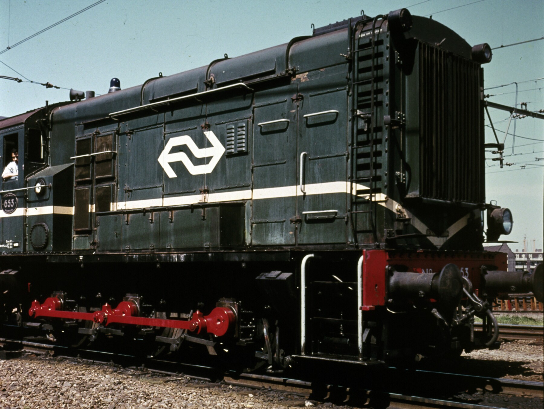

Dat is heel moeilijk te zien op foto's. Dat die platen er überhaupt zaten, is al lastig: donker op donker op z/w-foto's en met het nodige vuil. Zie onder meer pagina 110 van het boek over Rmo en foto NEG101093-032-09 van de 1:1 versie van de 652 in de NVBS Beeldbank. Het lijkt wel zo dat alleen de serie 600 ze had. Op de 500'en en 700'en zie ik ze niet.

Het lijkt erop dat ze de fabrieksplaat van de motor als voorbeeld hebben genomen, die is namelijk wel recht.
Op de fronten zie ik eigenlijk alleen de plaat met het ronde logo in het midden tegen.
Als je bij het HUA zoekt, vind je ook van de 500'en, en de 450/700 lokken dezelfde fabrieksplaten met het ronde logo op het front.

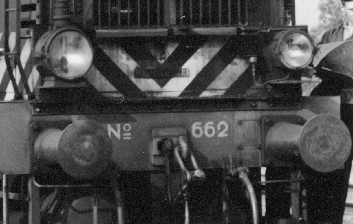

Bij de 662 zie ik het niet ....
https://hetutrechtsarchief.nl/beeld/6A3C3012A5CD5DA08325AA6DADADDDFE
Beter kijken, want hij zit er wel degelijk:
Zelfs eentje zonder symbool in het midden, maar alleen met de naam English Electric.

Hier een 600 met plaatje zonder logo:

Het lijkt er een beetje op dat de fabrikant twee soorten fabrieksplaatjes had liggen, en die al naar gelang wat er het dichtste bij lag, op de loc werden geschroefd. Dus dit Piko model lijkt dus correct qua fabrieksplaatje.
