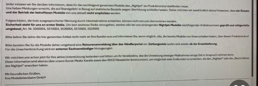

Bericht vanuit Roco:

Terugroepactie!? Dat zijn geen halve maatregelen...
  • Berichten: 654
Re: Roco Nightjet uitgebrand
« Reactie #23 Gepost op: 30 December 2024, 17:18:57 »
2 verschillende berichten, waarin bij de eerste ook gesproken wordt over het uitsluiten van "Folgenschäden" die ontstaan na een "ausgesprochener Warnung".
Hoe ontvangt de consument dan deze waarschuwing ?   Te laat, zo te merken.  En eigenaren die nog van niks weten ? Eigen schuld dikke bult ?  Het zijn tenslotte geen geregistreerde auto's met een defect.
Leuk voer voor juristen, ben benieuwd  :D

Naar aanleiding van Dave:
morgen ook een waarschuwing in de landelijke dagbladen ? Het hierboven geplaatst bericht misschien ?
  • Berichten: 7123
« Reactie #27 Gepost op: 30 December 2024, 17:43:20 »
Tja, veel cynisme weer Maarten. Maar wat zou jij doen als het jou als fabrikant / leverancier zou overkomen? Langs de huizen gaan en overal aanbellen?
Veel meer dan een bericht op de site plaatsen, de eigen Roco / Lippe webshop na gaan en de verkoopkanalen informeren kun je niet doen denk ik.
Gr, Ben.
  • Berichten: 654
« Reactie #28 Gepost op: 30 December 2024, 17:46:09 »
Helemaal mee eens Ben, heb ik ook geen oplossing voor.
Maar op voorhand al vermelden, dat je niet instaat voor vervolgschade ?  Dat vind ik pas cynisch.
