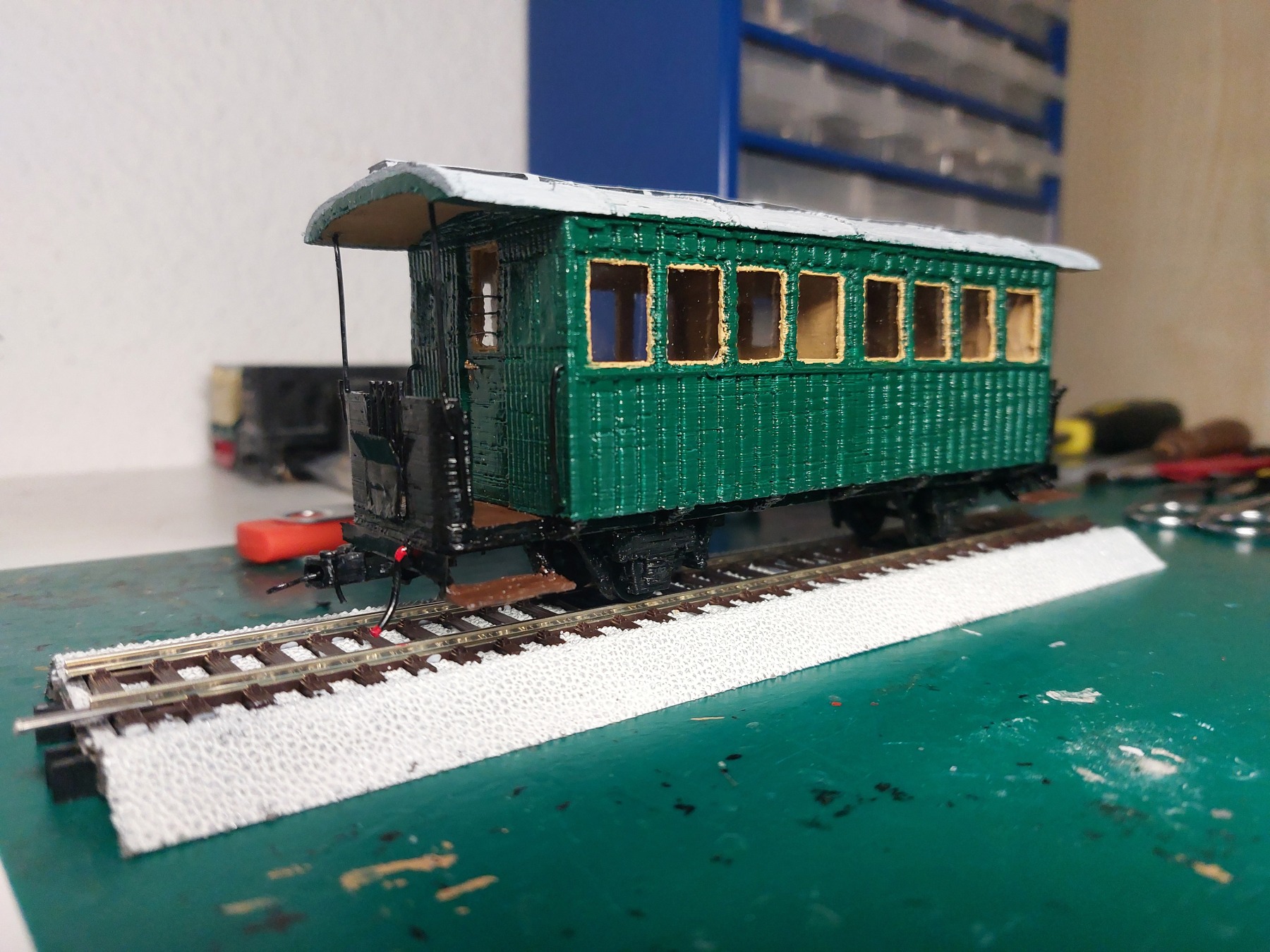

deze 0e rijtuigen heb ik gebouwd als kerstcadeau voor mijn vader. Het gratis beschikbare bestand van thingiverse:
https://www.thingiverse.com/thing:5370104
vormde de basis voor de constructie.
Ik heb eigenlijk niet voor een specifiek model gekozen omdat ik de auto heb gemengd met kenmerken uit de hout- en plaatwerkversie. (De "originelen" zijn te vinden bij de JHMD.) De reden hiervoor was het gebrek aan tijd om het af te maken. Het ziet er ook niet zo goed uit omdat de printer relatief slecht afdrukte. Om ervoor te zorgen dat de rijtuigen goed rolt, is hij voorzien van aslagers van plaatstaal. De wielstellen heb ik ergens gevonden, ze zouden van PIKO (DDR) moeten zijn.
Vrolijk kerstfeest voor jou!
