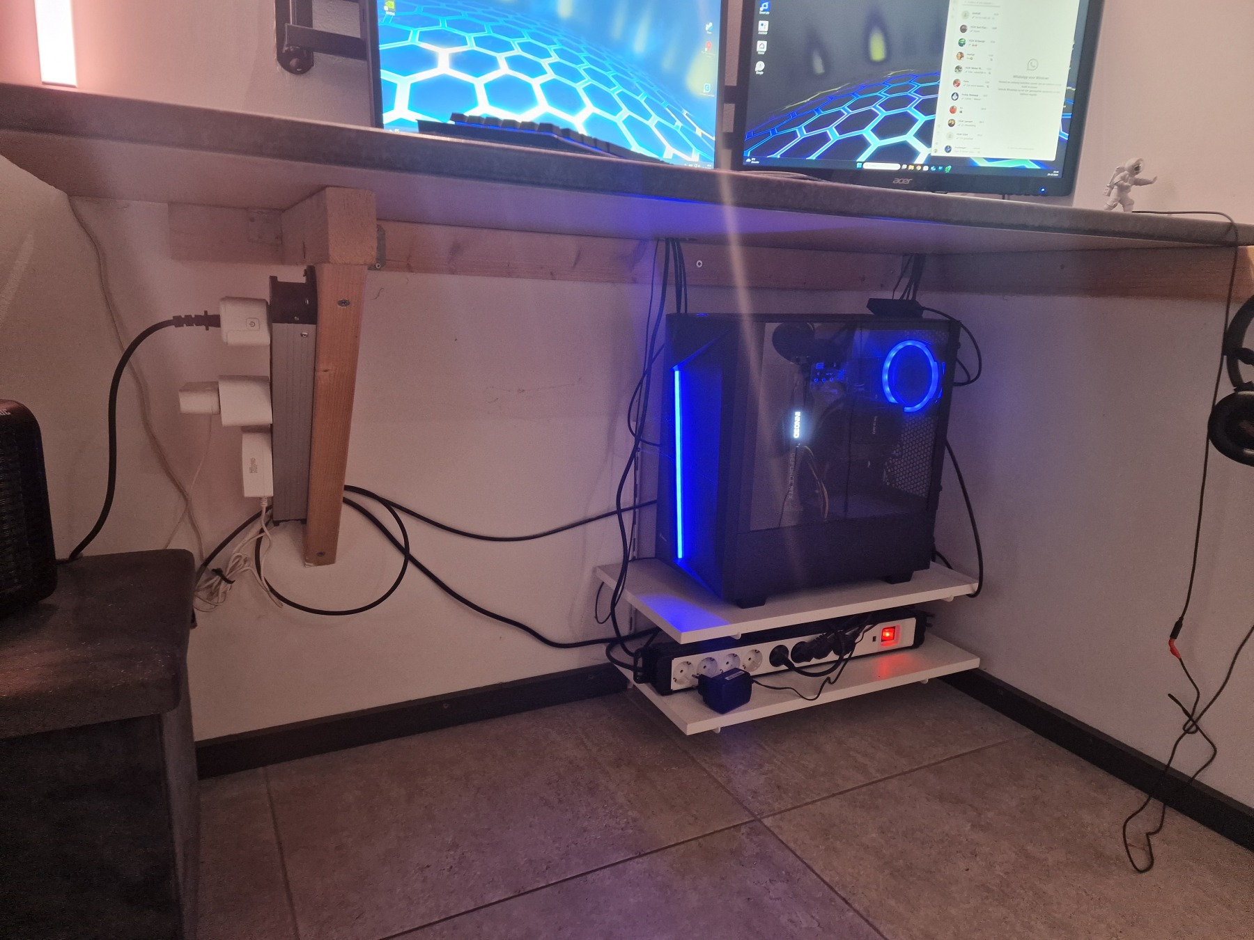

Eigenlijk heel eenvoudig
18mm  omdat het ( bijna ) geheel zelfdragende tafel is,  geen poten of frame  , dus alle steun komt uit de wanden.
Achterwand = montage / ondersteuning over de lengte ,  dan om de +- meter een V steun .

Ik weet dat het zwaar is uitgevoerd,  elders in het huis staat een een complete straalkast op :)
maar buigen doet t niet  ;D

Ok helder. Ik zou nog wel even goed nadenken over de bereikbaarheid van de hele baan.
Ik heb zelf ook ooit eens een dergelijke constructie gemaakt voor een bureau/werkplek. Lekker zonder poten.
