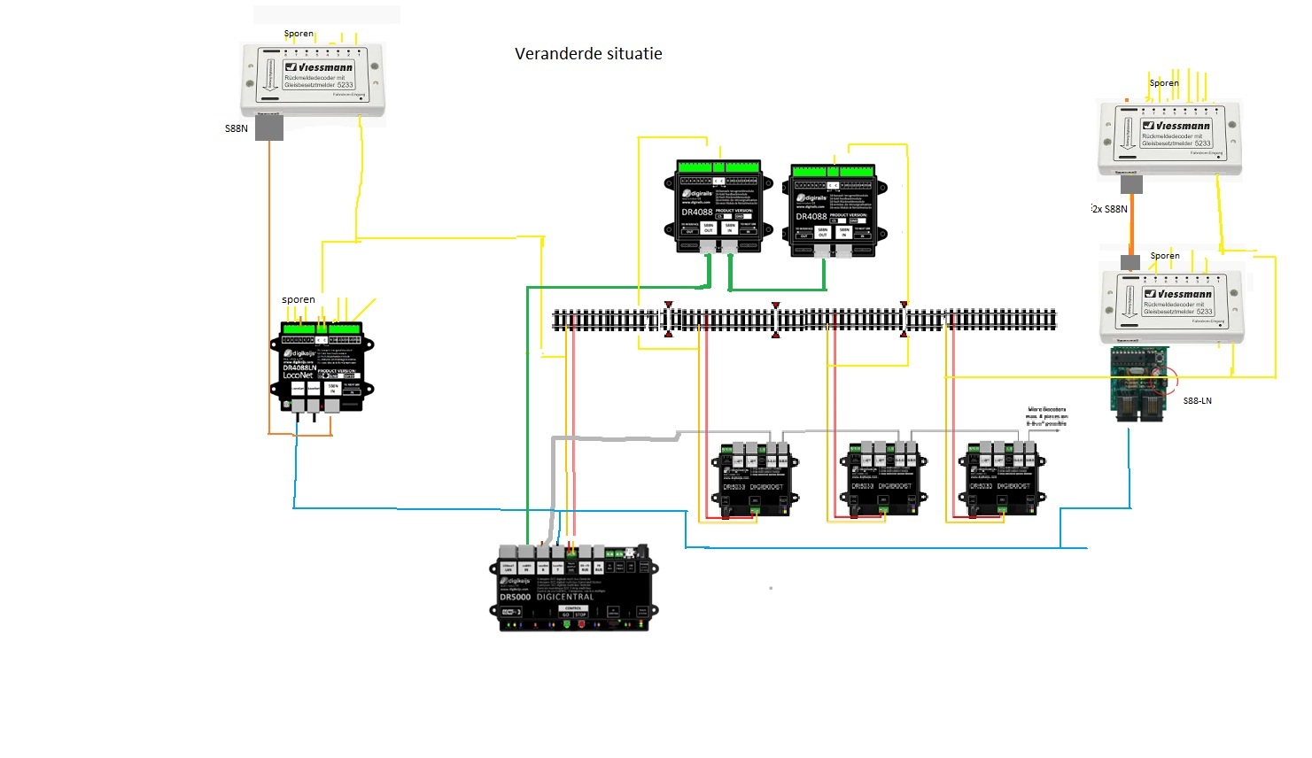

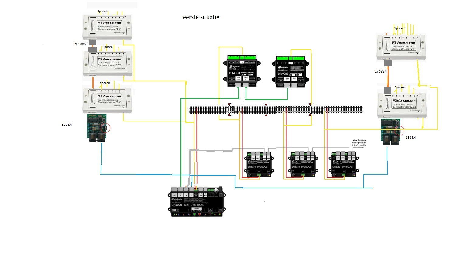

Beste Bas,
ter verduidelijking:
Dit was de situatie tot een week geleden. De baan wordt uiteindelijk in 4 secties opgedeeld (vandaar de 3 boosters) én de centrale.
Volgens mij heb ik ze echt gescheiden gehouden van elkaar...
De situatie na het overlijden van het Rosoft printje is deze:
Hierbij dus de Rosoft (samen met twee 5233) vervangen door een 4088LN... En nu lijkt deze ook niet meer goed

NB: het is uiteraard schematisch ... e het is de bedoeling dat aan de middelste S88 string nog een of twee melders komen en dus ook aan de linker string (die het dus nu niet doet....

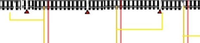

Vanwaar die gele lijntjes tussen boosters? die horen er niet te zitten. Zo voegen de isolaties weinig toe.

@Bas, dat zijn ook geen verbindingen.

@ Bas, klopt, dat is de schematische weergave van de voedingsdraad naar de 4088... In het schema moest ie ergens de rails kruisen, maar heeft er uiteraard geen verbinding mee. Behalve naar de booster sectie waar die bij hoort...
