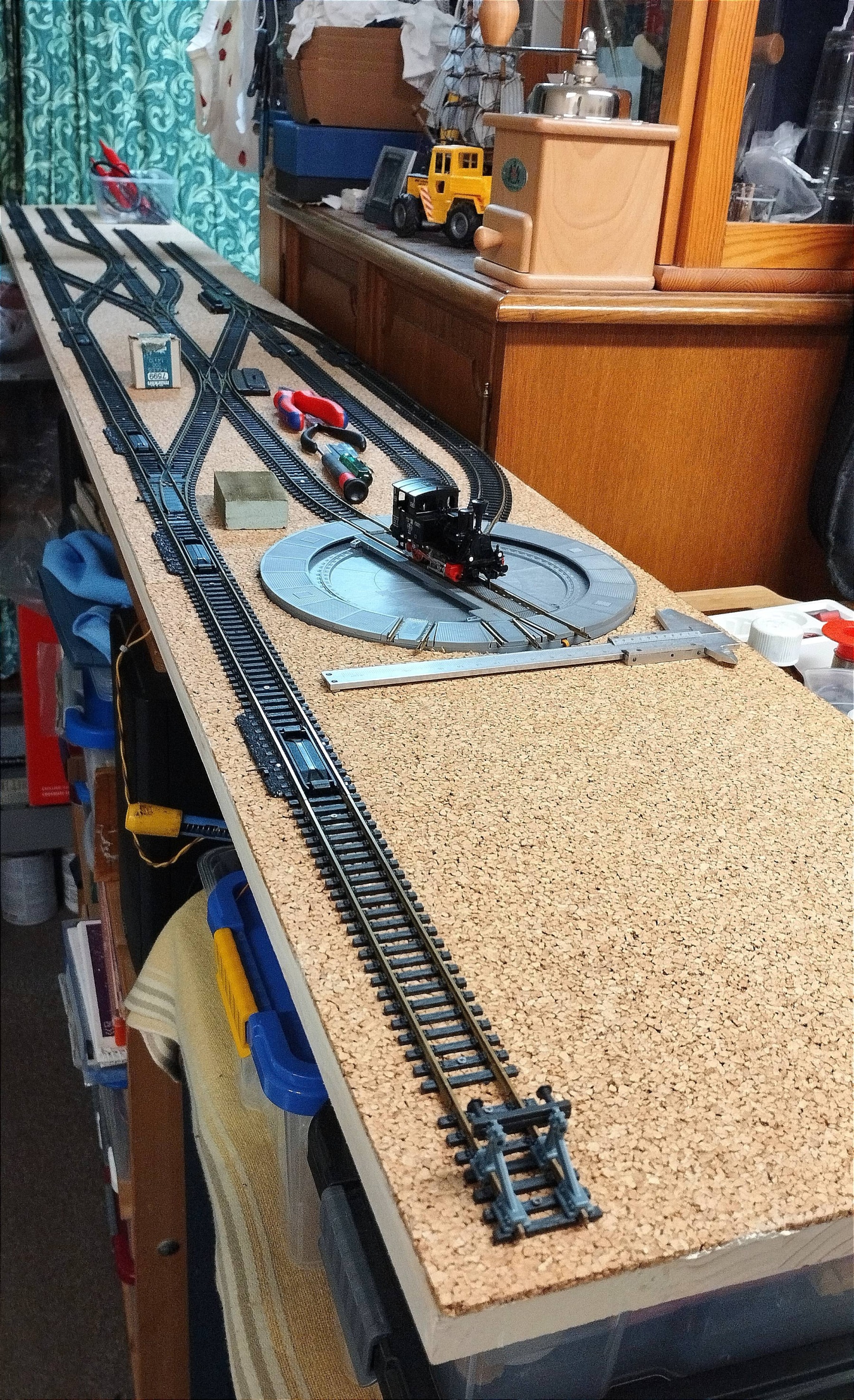

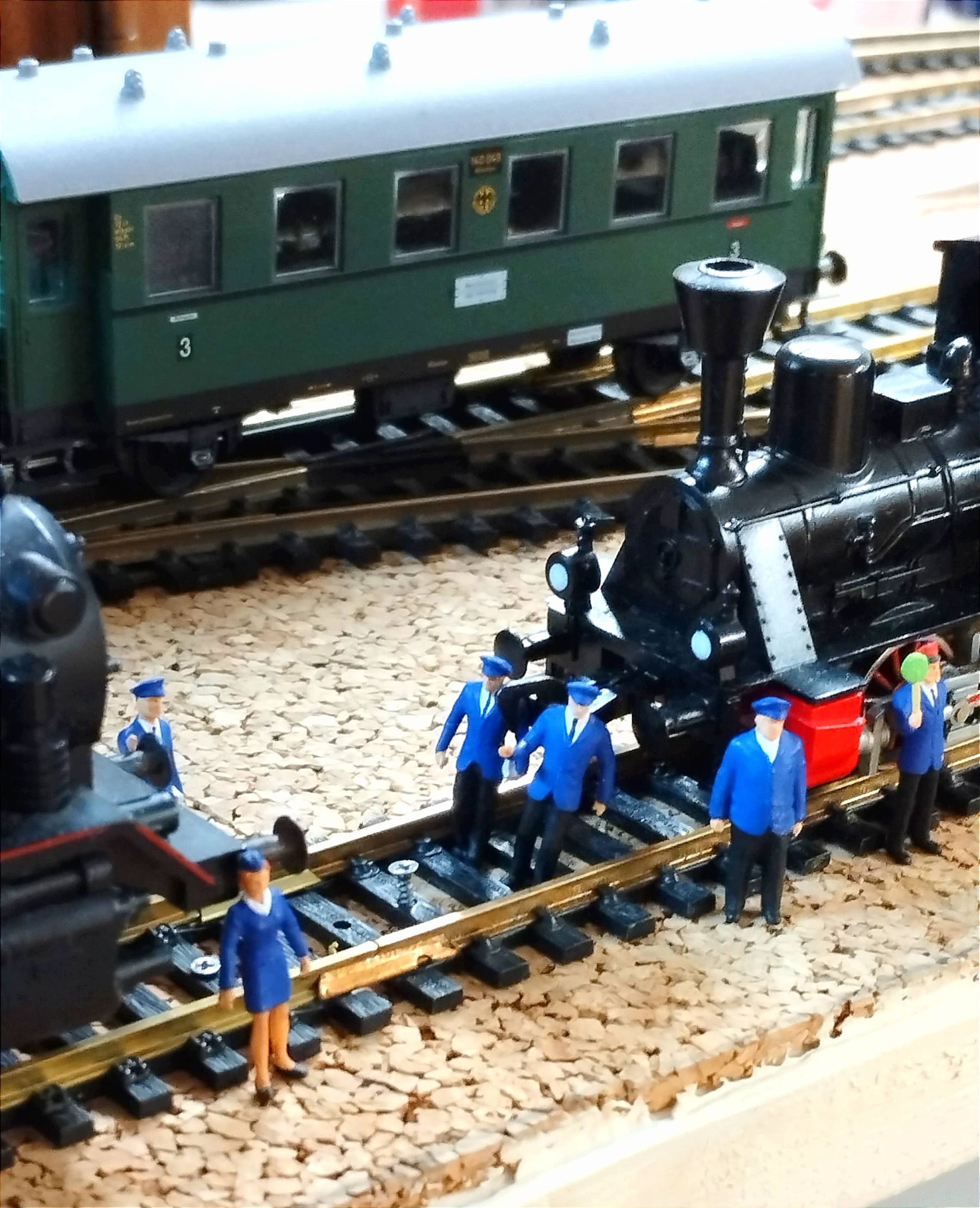

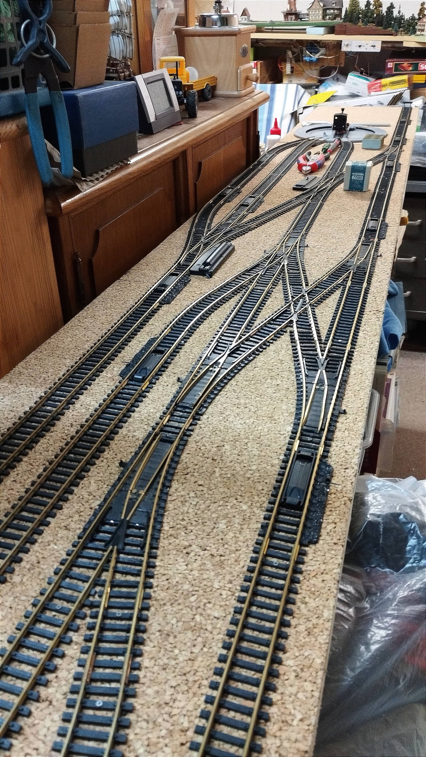

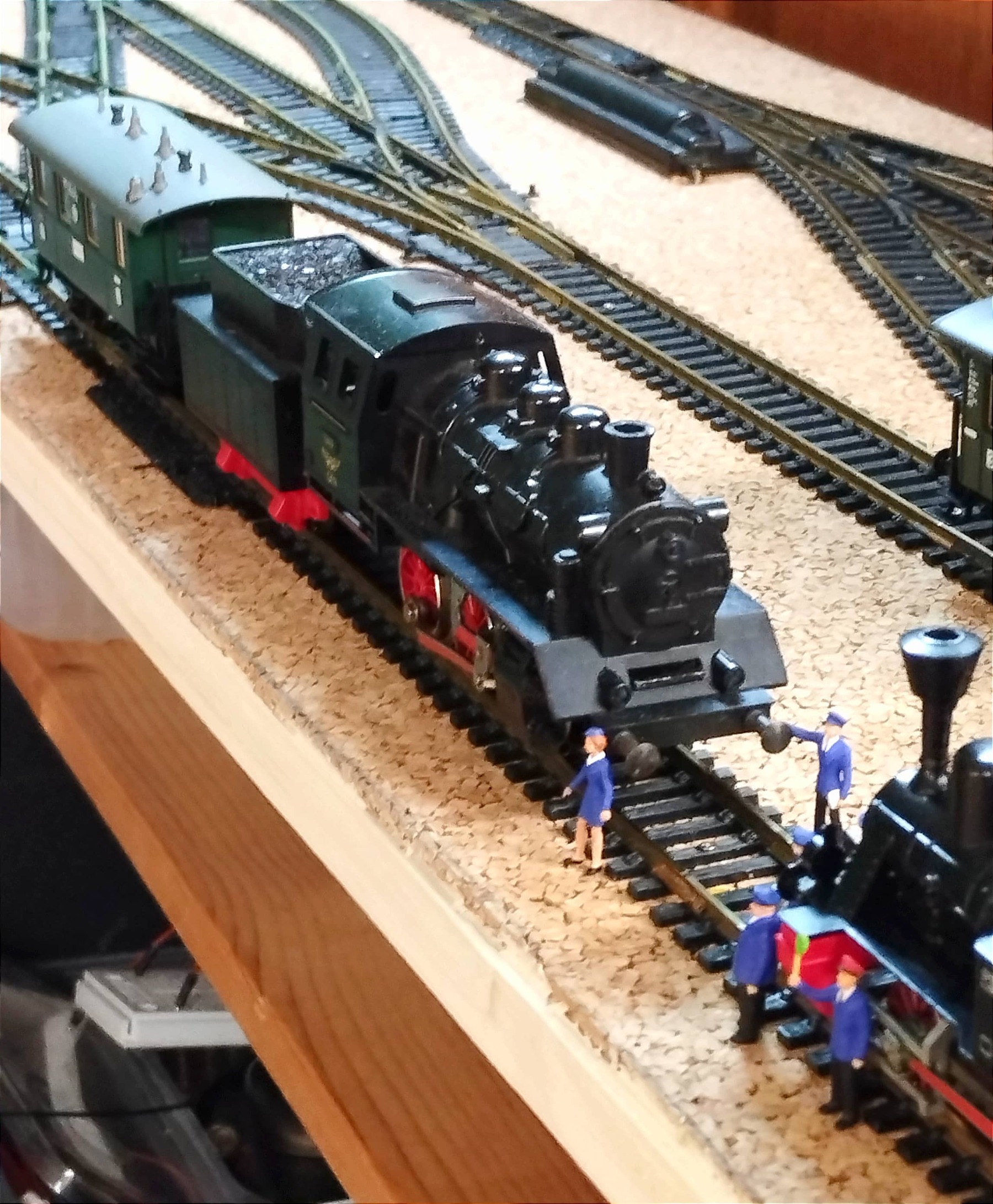

Hallo!
Dit is mijn Fleischmann H0-Layout, die in wesen een rangeerpuzzel is.
Aan het uiteinde komt het station 'Faller 110145' en aan het andere een
locomotiefloods. Mijn concept is museumspoorweg, daarom kan ik zowel
kleine passagierswagon als goederwagons rangeren.
Aangezien het bedoeld is voor oudere Fleischmann-producten, wilde ik het
bouwen zoals in de jaren '60 of '70 met Fleischmann serie 1700 en 6000 rails.
Ik heb een gouden laatse spijker ceremonie opgevoerd. Maar mijn "gouden spijker"
was en Märklin 7599 railsschoef. Haha!
Ik zal hier meer over rapporteren naarmate mijn project vordert.
Vriedelijke groeten!
Charles

Een leuk concept dit baantje, maar ga je ook nog wat vertellen over het puzzelen an sich?
M.vr.groet,
Aad
4000
Berichten: 78
Fleischmann H0 & N
Re: Oudere Fleischmann H0-pruducten 🚂🚃
11 November 2024, 16:55:35 »
Hoi Aad!
Ja. Ik heb veel te zeggen over dit baantje: hoe ik deze oude lokomotieven en rails heb verworven, hoe ik ze heb gerestaureered en hoe ik gedetailleered landschap tal tovoegen.
Ik heb al veel foto's van de restauratie, motorrevisies en hoe ik de oudere stijl kopplingen op DDR Piko, Fleischmann en Roco wagens kan toevoegen.
Ik heb ook een grote point-to-point N-baan die mijn hele kammer vult!
Vriedelijke Groeten!
Charles

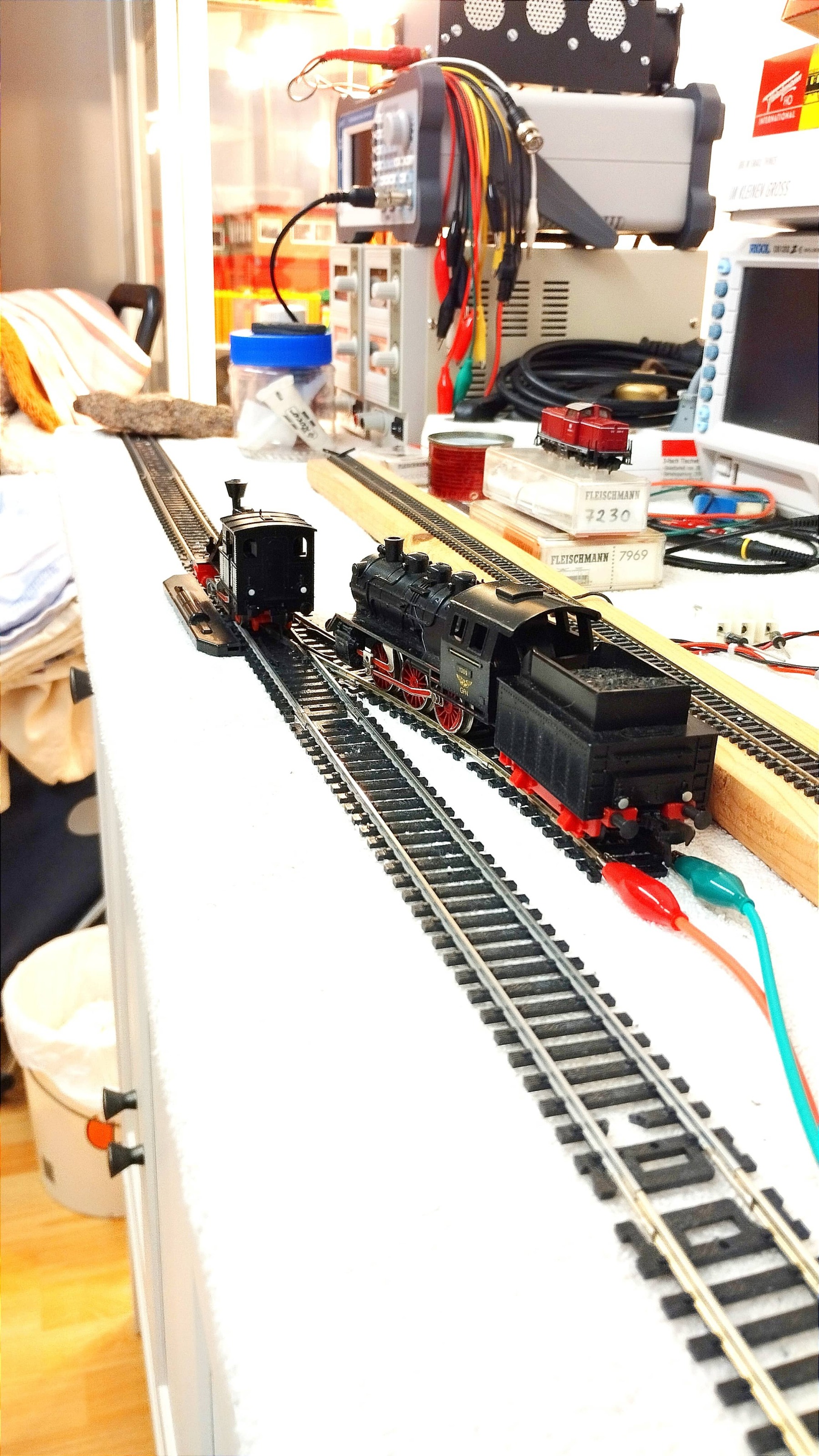

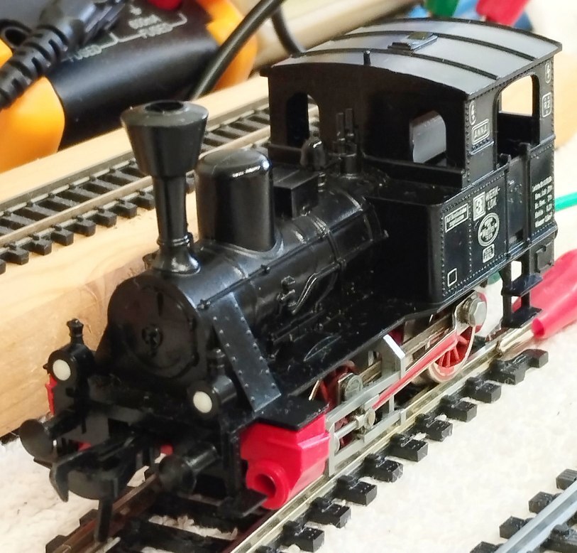

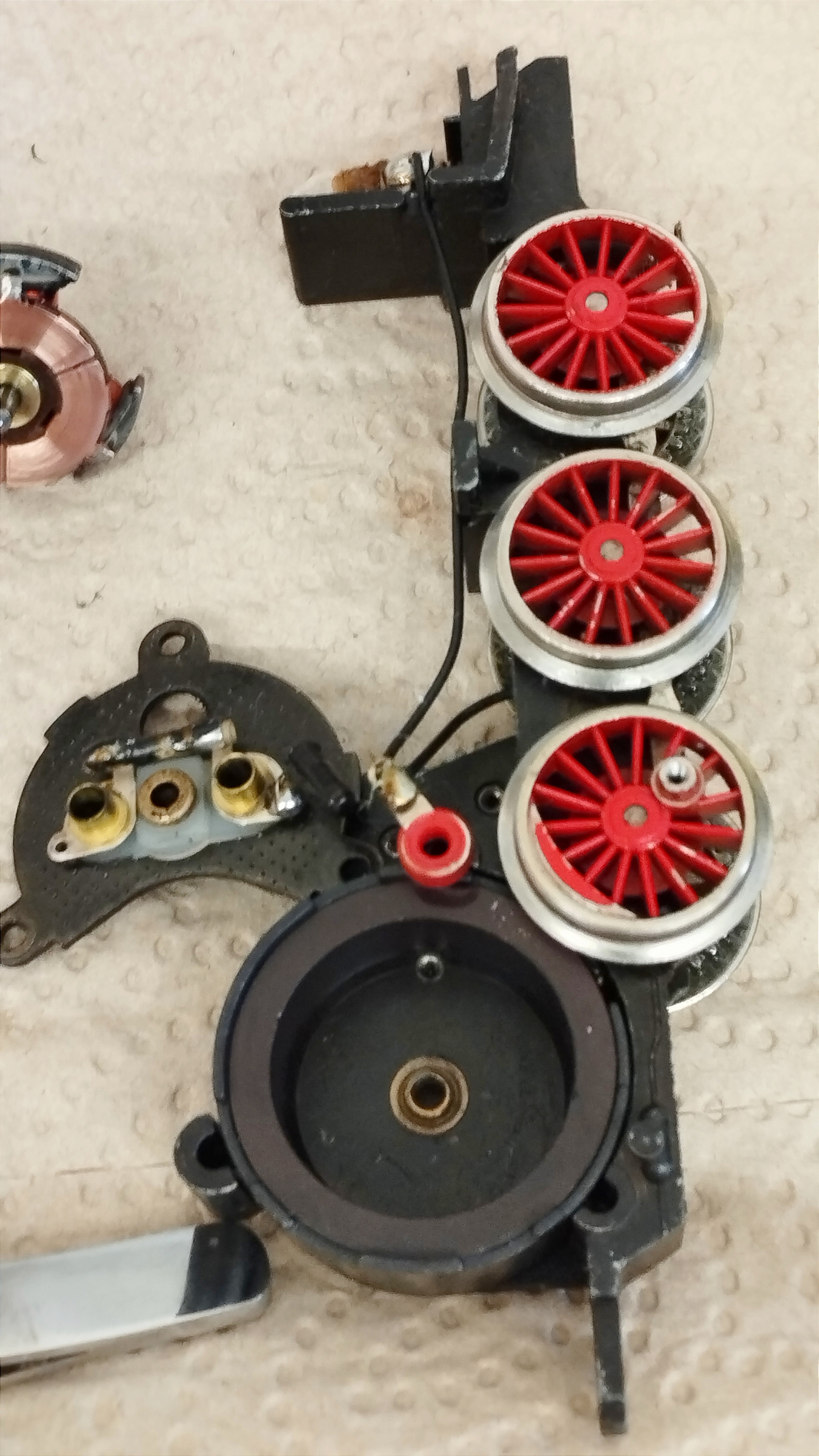

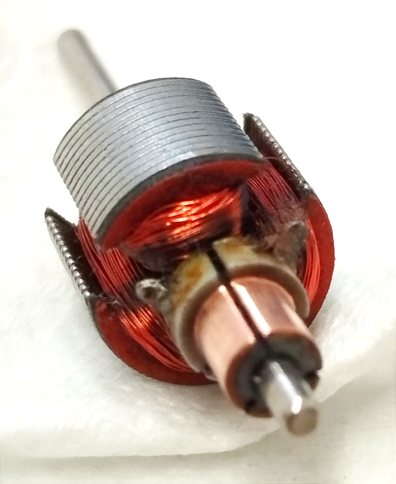

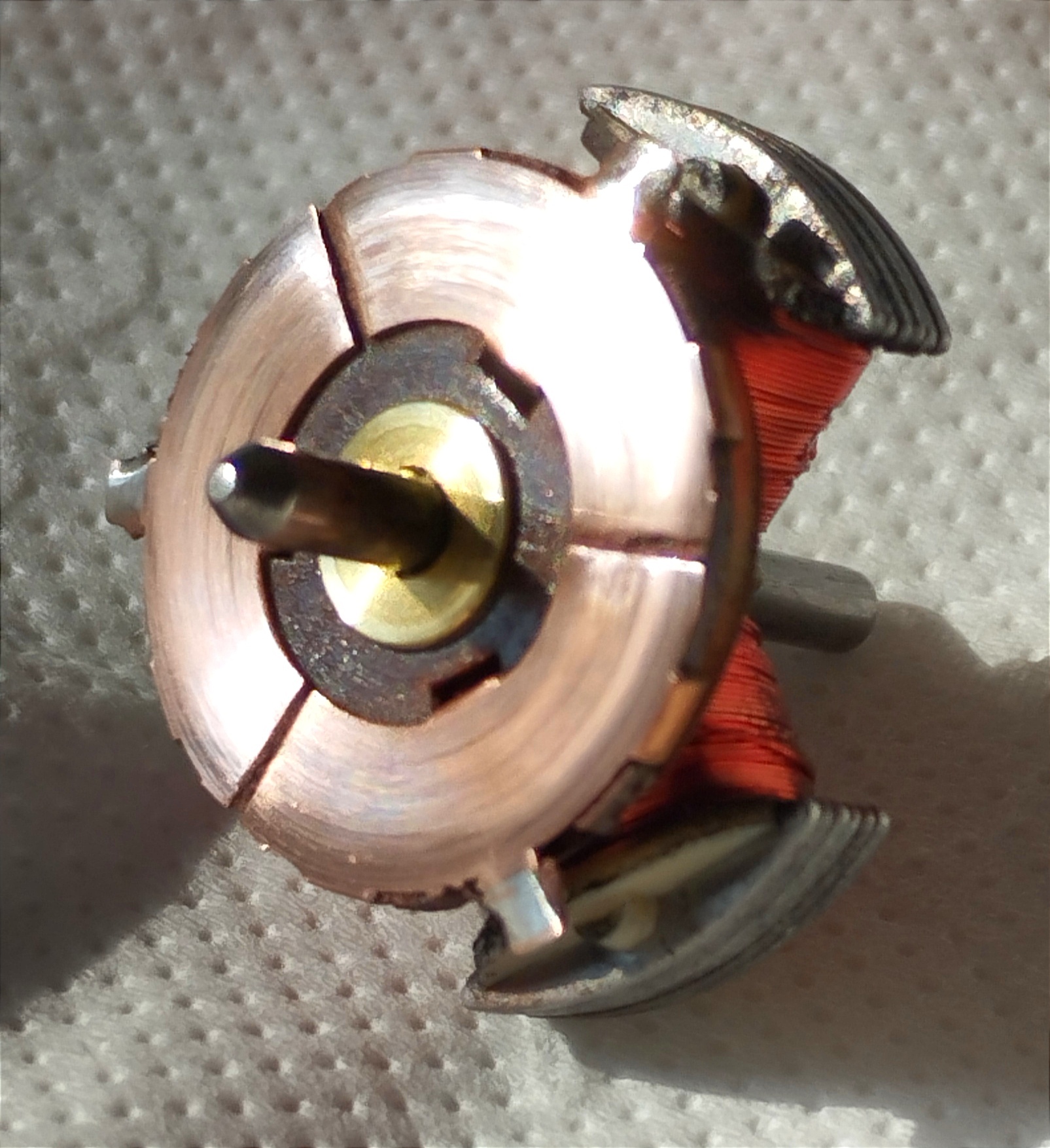

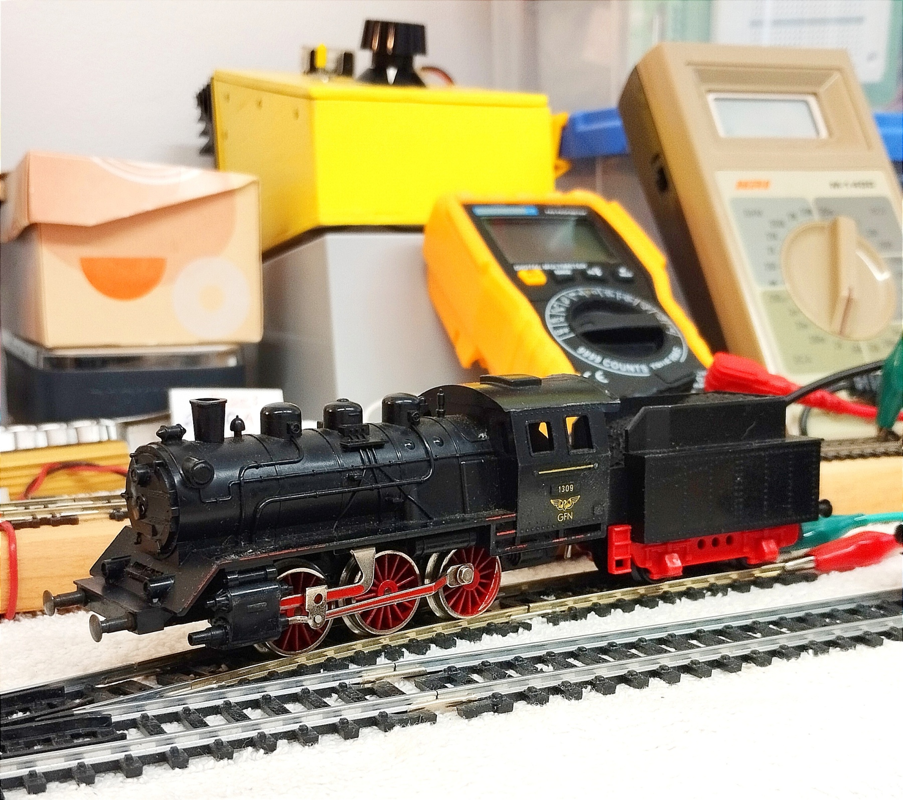

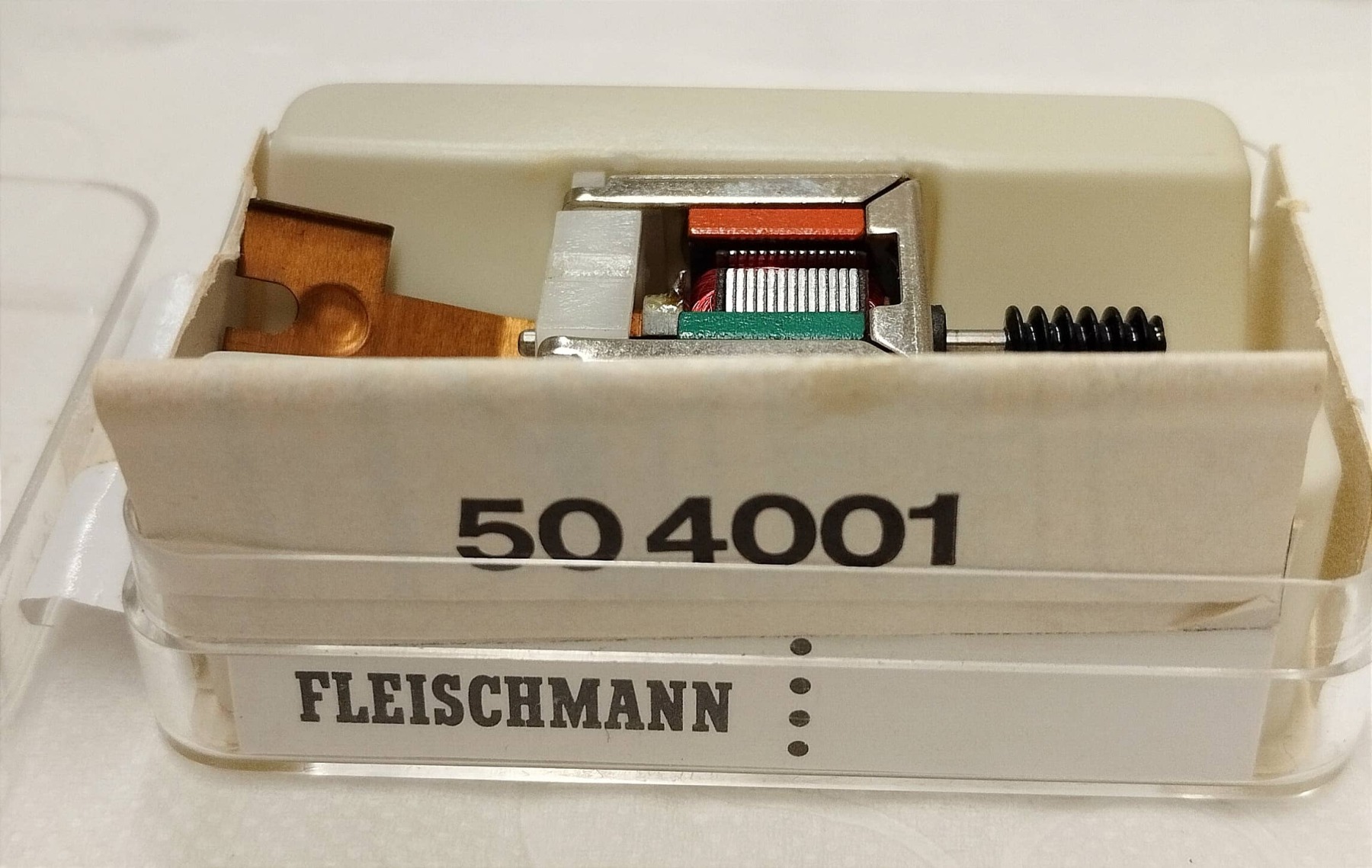

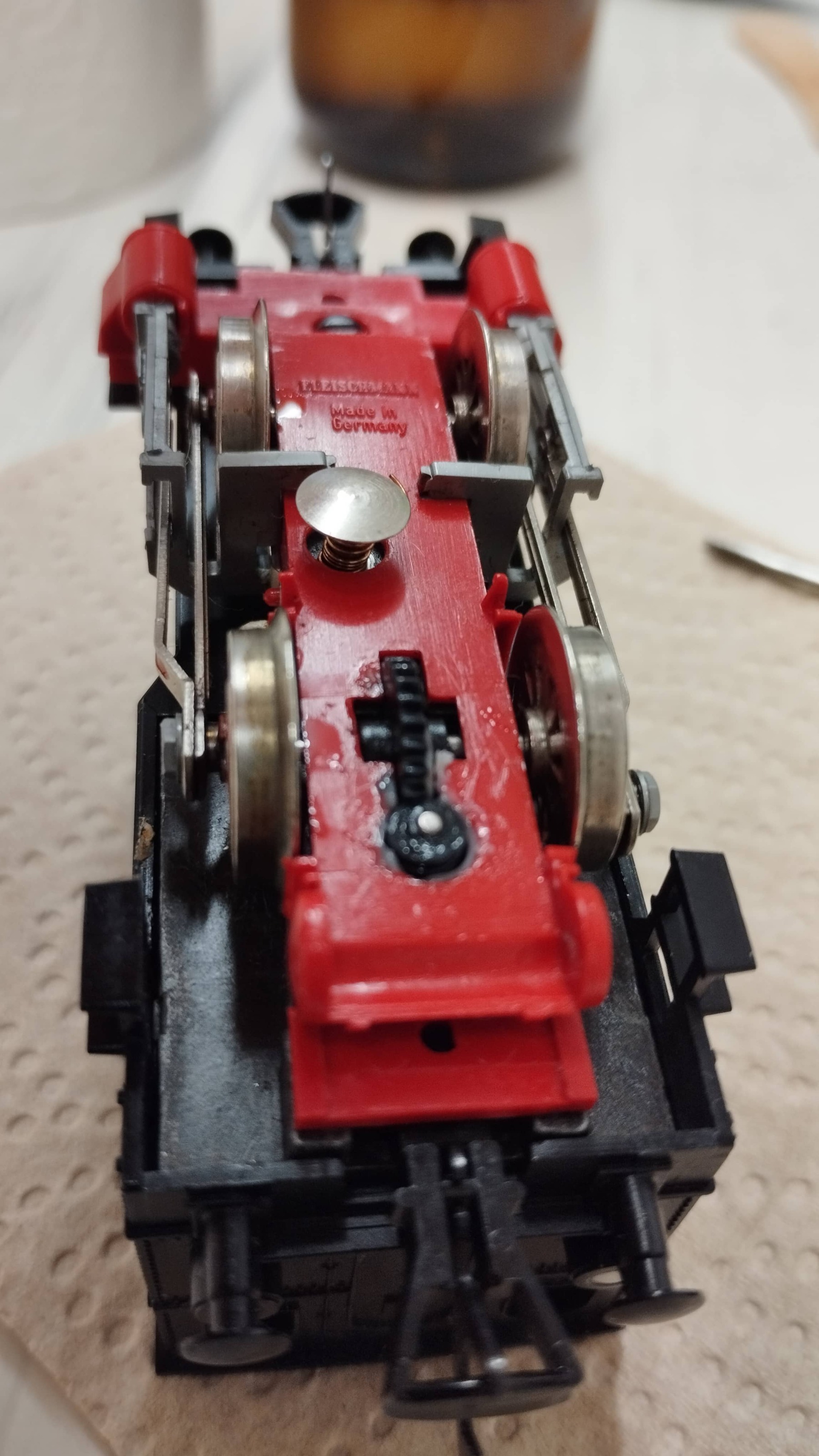

Hier is mijn vehaal over hoe ik met Fleischmann H0 ben beland:
Ik was door de EBAY-ads aan het blanderen op zoek naar een stereo-tuner, maar kwam deze Fleischmann '4000 Anna' tegen. Het is schattig, dacht ik, en het kan shunten in een klein gebied, dus kocht ik het.
De oudere vrouw die het aan mij verkocht, legde uit hoe haar broer net was overleden en dol was op deze zwee locomotieven. Ja, ze had ook een '4125' en wilde de twee niet scheiden omdat ze dat verdrietig vond. Dus kocht ik ze allebei.
De '4000' had een kortsluiting in haar motor, maar de '4125' reed een beetje, maar niet goed. Beiden hadden uitgebteide mechanische reiniging en motorrevisies nodig. Maar door de overmatige stroomtrek in de motorwikkeling van de '4000' (850 mA) eindigde ik met het kopen van een nieuwe orginele Fleischmann '50 4001' (serie-2) motor.
Nu rijden ze allebei geweldig en trekken ze minder 250 mA.
Vriendelijke groeten!
Charles

12 November 2024, 14:21:07 »
Fijn dat er weer een nieuwe liefhebber van Oud Fleischmann is
Leuk ook de anekdote over hoe het zo gekomen is..
De oudste Anna's hadden het standaard N spoor motortje, de H0 belasting was nogal eens teveel van het goede, ook door de nogal directe overbrenging.
Bij latere Anna's is een extra tandoverbrenging toegevoegd om de snelheid omlaag en de trekkracht omhoog te brengen.
Het blijft voor hele generaties de meest herkenbare Fleischmann loc.
Veel succes met het leuke project

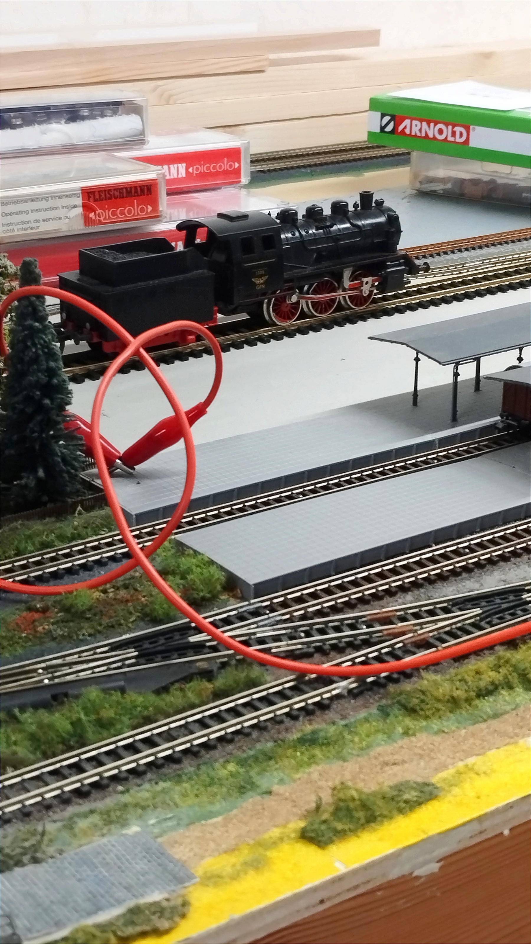

12 November 2024, 15:45:40 »
Mijn '4125' had wat looptijd nodig om de nieuwe motorborstels in te werken en op dat moment had ik allen mijn testbanntje op het buffet in de etkamer. Dus zette ik een meter spoor op mijn N-layout en liet haar veel heen en weer rijden op verschillende snelheden.
Maar een H0-locomotief in een N-schaal stad ziet er gek uit! Haha! 😂🤣
Charles

12 November 2024, 15:56:03 »
Ach, in de tijd dat dit lokje werd uitgebracht waren de Faller stadsgebouwen qua schaal ongeveer tussen 1:100 en 1:120 dus ik kijk er niet zo van op
