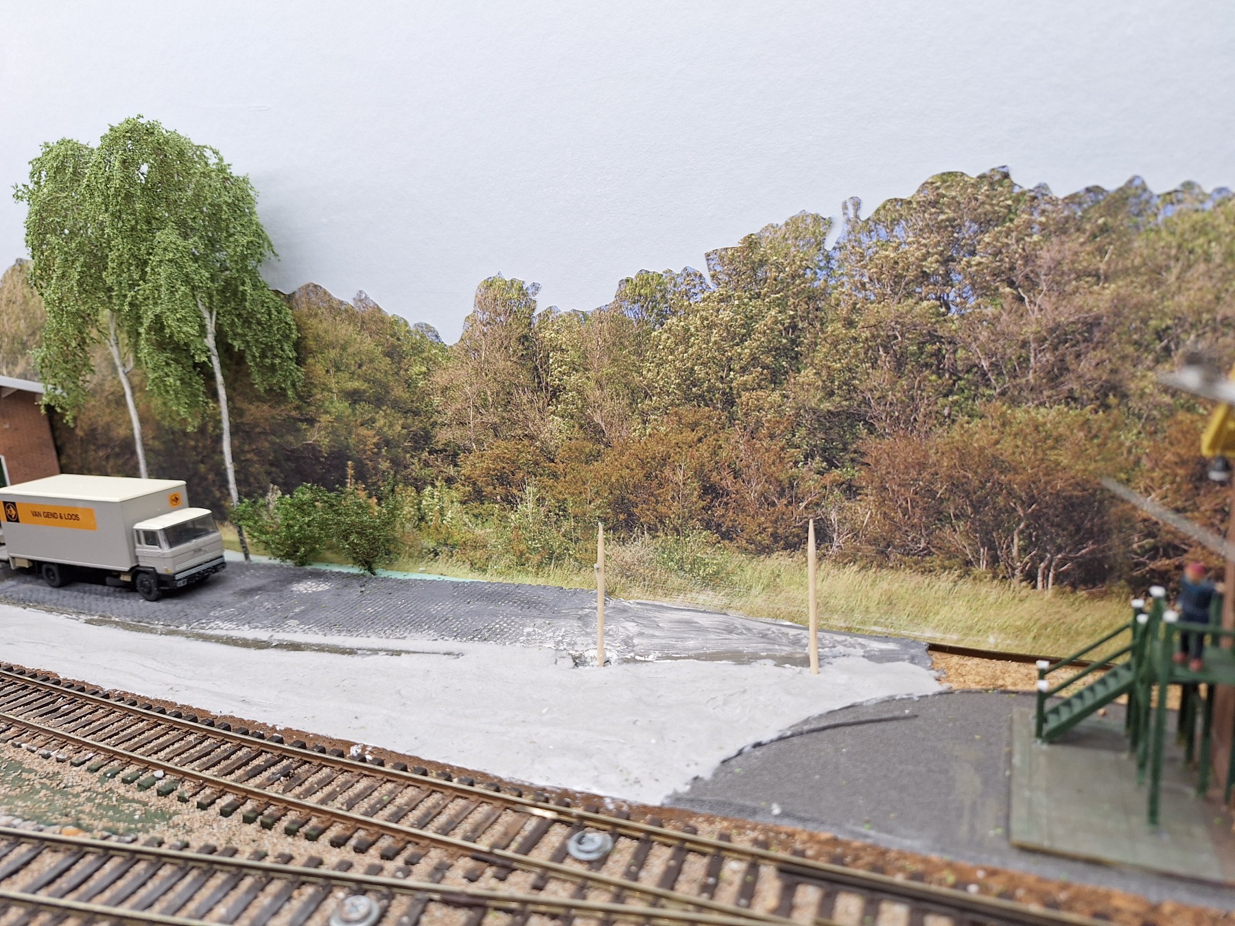

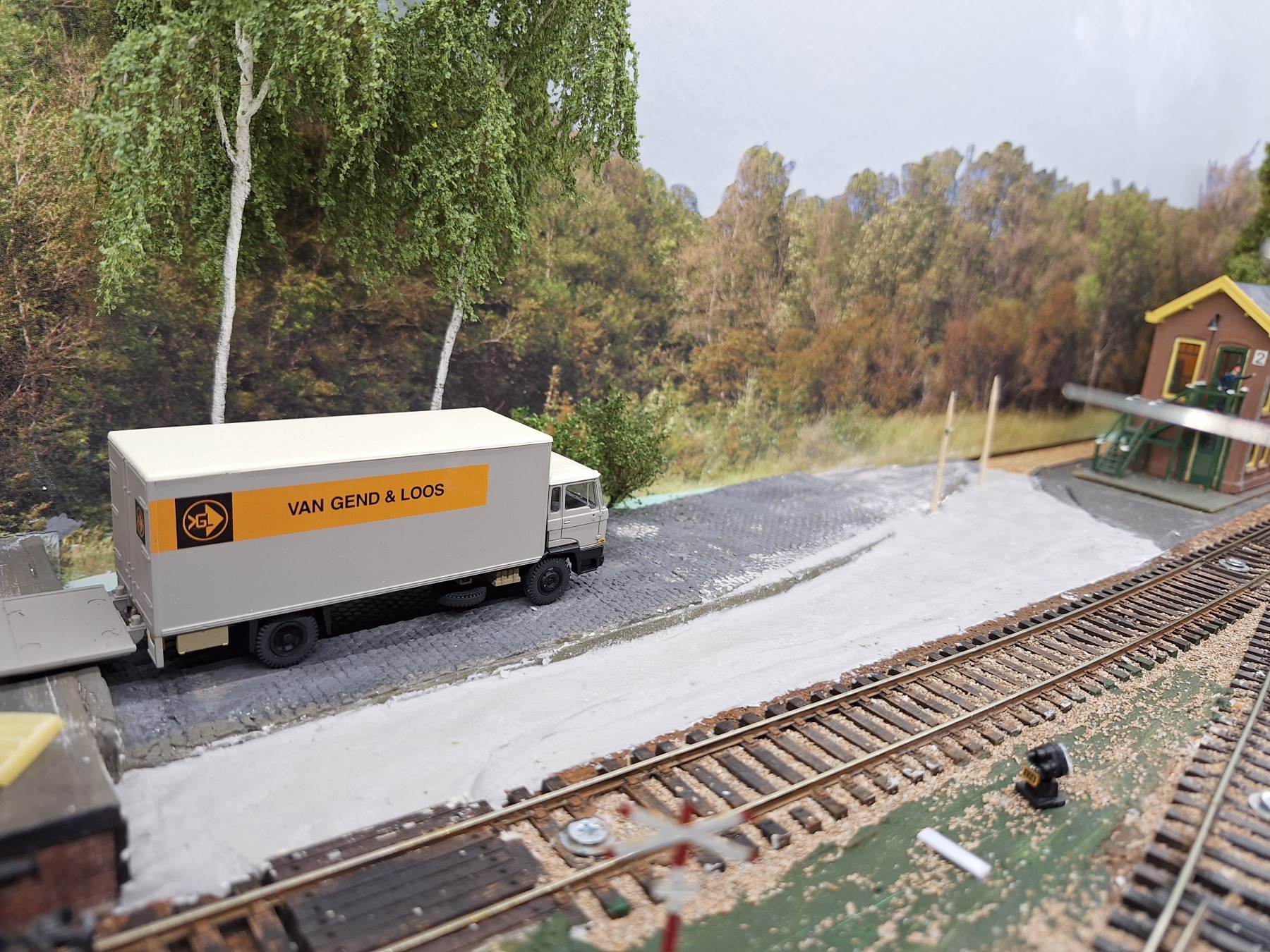

De klei heeft een lange droogtijd, maar is helemaal niet gekrompen.
In tegendeel, het is prima te verwerken.

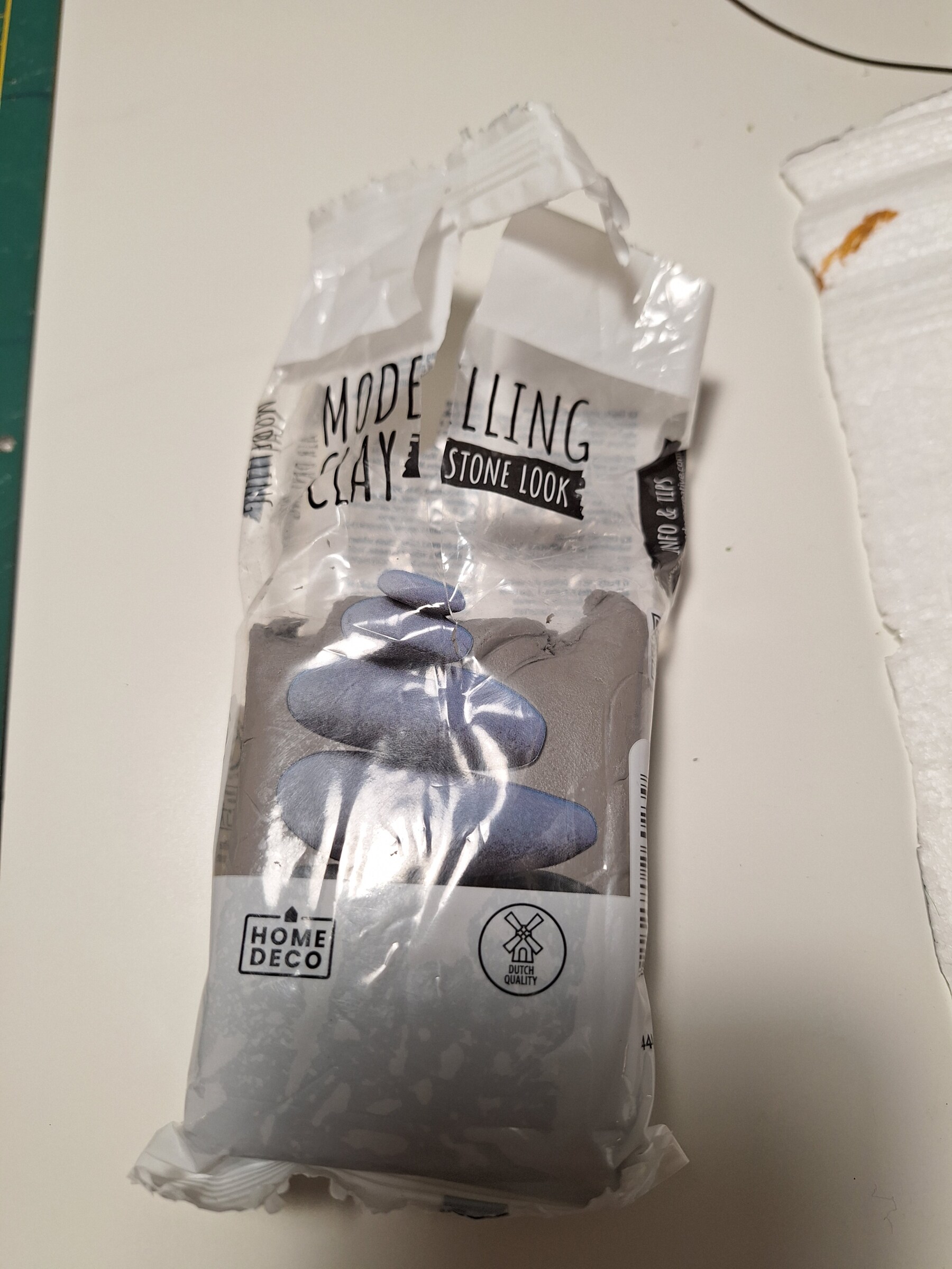

Op mijn baantje Daarhuizen probeer ik ook technieken en materialen uit.
Zo heb ik gips gebruikt voor delen tussen de sporen.
Omdat gips snel droogt gebruik je het beste kleine hoeveelheden. De snelle droogtijd is prettig om daarna lekker door te kunnen werken.
Voor het straatspoor en een talud naast het spoor is luchtdrogende klei van Action ingezet. Is goed en makkelijk te verwerken. De droogtijd is minimaal 12u, maar na droging is het goed te bewerken (het wordt keihard). De verwerkingstijd is aanzienlijk zodat je lekker door kunt boetseren.
[/url
Het derde materiaal dat ik heb gebruikt heet Paperclay.
Het is een soort papiermaché, kant en klaar en te verwerken alsof het klei is.
Ik heb dit materiaal verwerkt bij de goederenloods. Eerst wat houtlijm op de plaat en dan de Paperclay erop.
Ik vond het op Amazon.
[url=https://images.beneluxspoor.net/bnls_2026/20260201-174716-697f922ec22e4.jpg]
Ben benieuwd naar de droogtijd. De verpakking geeft 24u aan.
We gaan het zien.
Heeft iemand van jullie dit spul ook al eens gebruikt?

Een soortgelijk spul al eens... daarna weer Sculptamold gebruikt (baan uit 2016). Inmiddels is Mifoshape gekomen als waardige vervanger van Scultamold. Zelfs beter als de laatste.
Paperclay of celluclay is een soort papiermache-achtig spul. Celluclay zegt het al; cellulose. Wordt/werd ook in papierproductie gebruikt. Lijkt op bv Sculptamold alleen zat in de laatste iets van een gipspoeder. Daardoor verschilt het van een puur cellulose product.
Paperclay / celluclay = alleen vezel
Sculptamold / Mifoshape = vezel + een extra product

Bedankt voor de toelichting Ronald.
Ik ga mifoscape zeker ook gebruiken. Misschien nog op deze baan en snders op mijn volgende baantje (plannetje is er al).
Deze paperclay vond ik lekker verwerken. Even wachten nog tot het droog is
