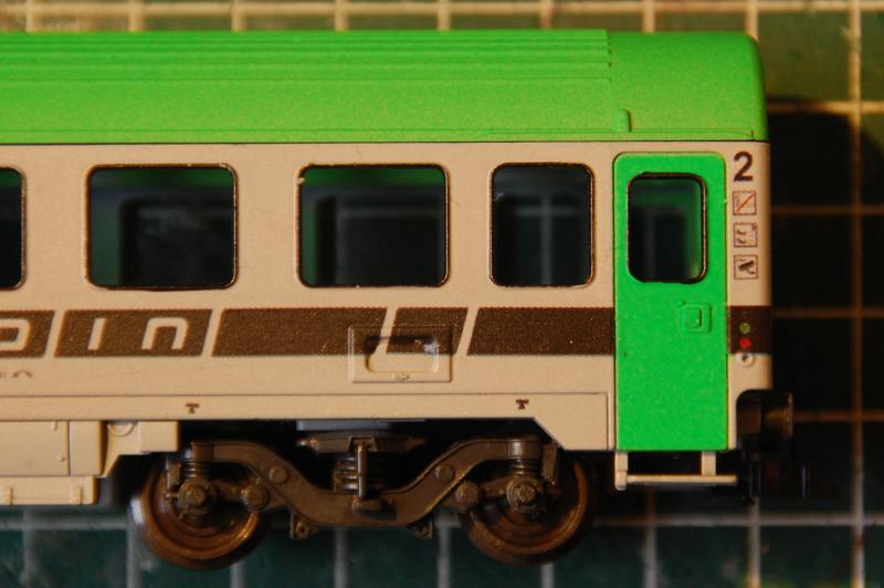

Ondertussen is de bak gespoten.
Ook het interieur (bruin) kreeg een waasje grijs en wit. Meteen de banken een klodder blauwe verf gegeven.
Best een stoer bakkie geworden.
Als de verf droog is, nog wat kleine details aanstippen en dan wat poeier gooien.
Heb ik daarna nog zin, dan frommel ik nog wat uitgeklapte stapelbedden in de coupés.
kop van de bak:
Hier zijn de kozijnen alvast gezwart met viltstift.
De pictogrammen:
-verbooden te rooken
-ligrijtuig (stapelbed)
-camerabewaking
grüetzi

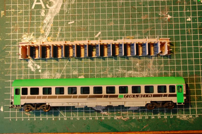

Inmiddels toch, na lang zoeken, een plaatje gevonden.
http://www.reissweb.net/
In combinatie met het filmpje op de ralpin-site gaat dit wel lukken.

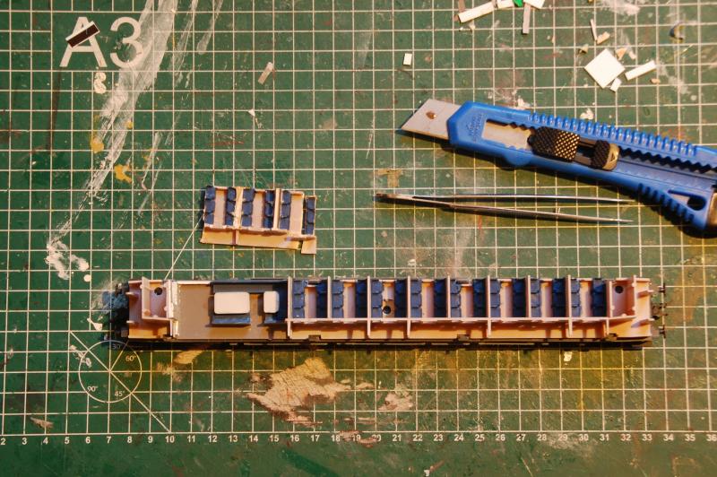

Inmiddels 3 coupés uit het interieur gerost en begonnen met de herinrichting.
En dat zonder wijziging bestemmingsplan ;D

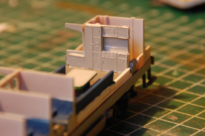

Ondertussen zijn er 3 coupés gesloopt:
Bij dit soort klussen is het altijd heel belangrijk dat je VAN JE AF snijdt..
Zoals de grote filosoof Winston Churchiil destijds al zei:
 "I have nothing to offer but blood, toil, tears, and sweat," Hij was toen echter niet bezig met zijn treintjes, maar met zijn nieuwe baantje.
(Prime minister) op 13 mei 1940.
Maar goed, don't mention the war.
En denk erom: altijd VAN JE AF (auw)
Anyway...

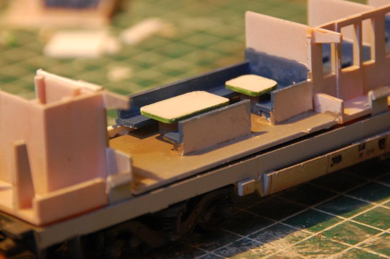

Van dichtbij: een keukenblokje gefrot van styreen. Naden ingekrast om deuren en handgrepen te imiteren.
Ik zie nu, dat ik vergeten ben, het ruitje van de magnetron (midden boven) donker te kleuren...
In deze combi-oven kunnen de chauffeurs een eenvoudige doch voedzame maaltijd bereiden. Open vuur is verboden in de trein.
Vanaf de andere kant:
De scherpe observator ziet meteen: de tafelranden zijn Ralpin-groen. Dat zijn ze in het echt ook. En dit detail vond ik te leuk om na te laten.
Je ziet er straks geen barst van, maar ik vind zulke kleinigheden juist leuk.
Ik heb geen maatschetsen gebruikt voor dit interieur, enkel een screenshot uit een ralinfilmpje en een foto. Het hoeft voor mij ook niet tot de latste mm te kloppen, als de algemene indruk maar goed is.
Nu nog eens uitvogelen welke kleur de gordijnen in de coupés hebben...

Wat een ontzettend vervelende site is dat, zeg. Wie anno 2015 nog frames gebruikt op zijn webpagina verdient eigenlijk een pak rammel. Je plaatje kan ik dus niet vinden en helaas lukt zoeken op de site ook niet.
Wat me opvalt aan je rijtuig is dat de deuren en het dak er heel verschillend uitzien. Maar de kleur van de deuren lijkt op die van het dak van het grote voorbeeld - en omgekeerd. Erg raar, want het komt uit dezelfde spuitbus. Zit er een verschil in de ondergrond?

Ik denk dat het kleurverschil te maken heeft met de lichtinval.
Het valt ook op bij plaatjes van het Grote Voorbeeld.
Met name op sommige plaatjes van de kopwanden is duidelijk te zien dat dak en deuren dezelfde kleur hebben!
De kopdeuren en het bovenste deel van de kopwand (het groene dak) staan op die plaatjes onder precies dezelfde hoek en hebben precies dezelfde kleur.

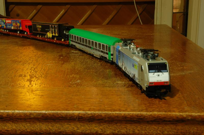

Nou vooruit, nog eentje dan.
Vandaag in Houten een passende trekkracht voor de RoLa gekocht. En 2 spuuglelijke vrachtwagens, die ik ga omspuiten naar iets Nederlands. Krijgen ze vast weer mooie decals 8).
De RoLa-wagens heb ik al, dus vanavond een treintje opgesteld.
En dan krijg je dit:
Nou nog de dakopbouw, dan is ie echt af.

Ziet er puik uit...ga je de rolawagens nog grijs spuiten? We rijden hier namelijk niet met de DB Wagens rond, maar met de grijze ralpin uitvoering. Niet vergeten dan als je trein niet helemaal vol is, om op de laatste wagen een vrachtwagen te zetten...voorschriften ;-)
