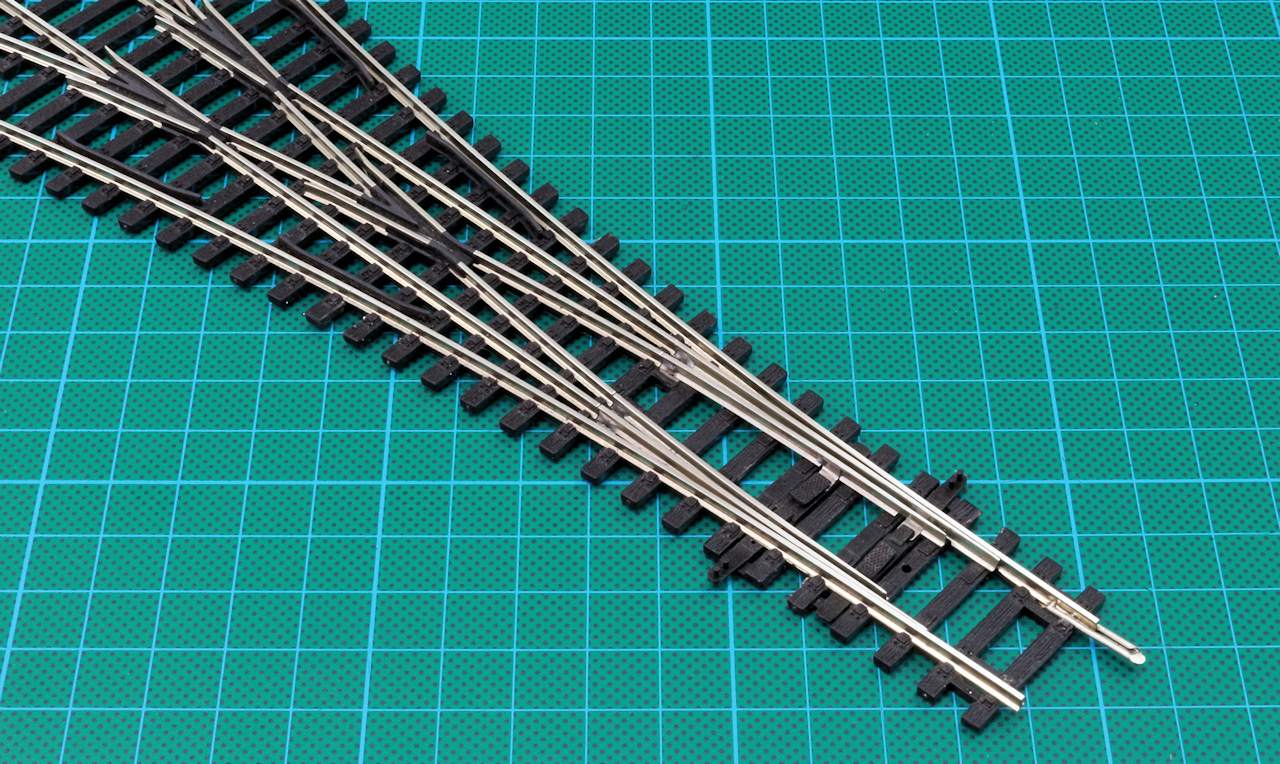

Karst Drenth
  • Berichten: 10490
    • Plan U op Sleutelspoor
Re: Piko A Gleis..
« Reactie #8 Gepost op: 26 October 2024, 16:36:39 »

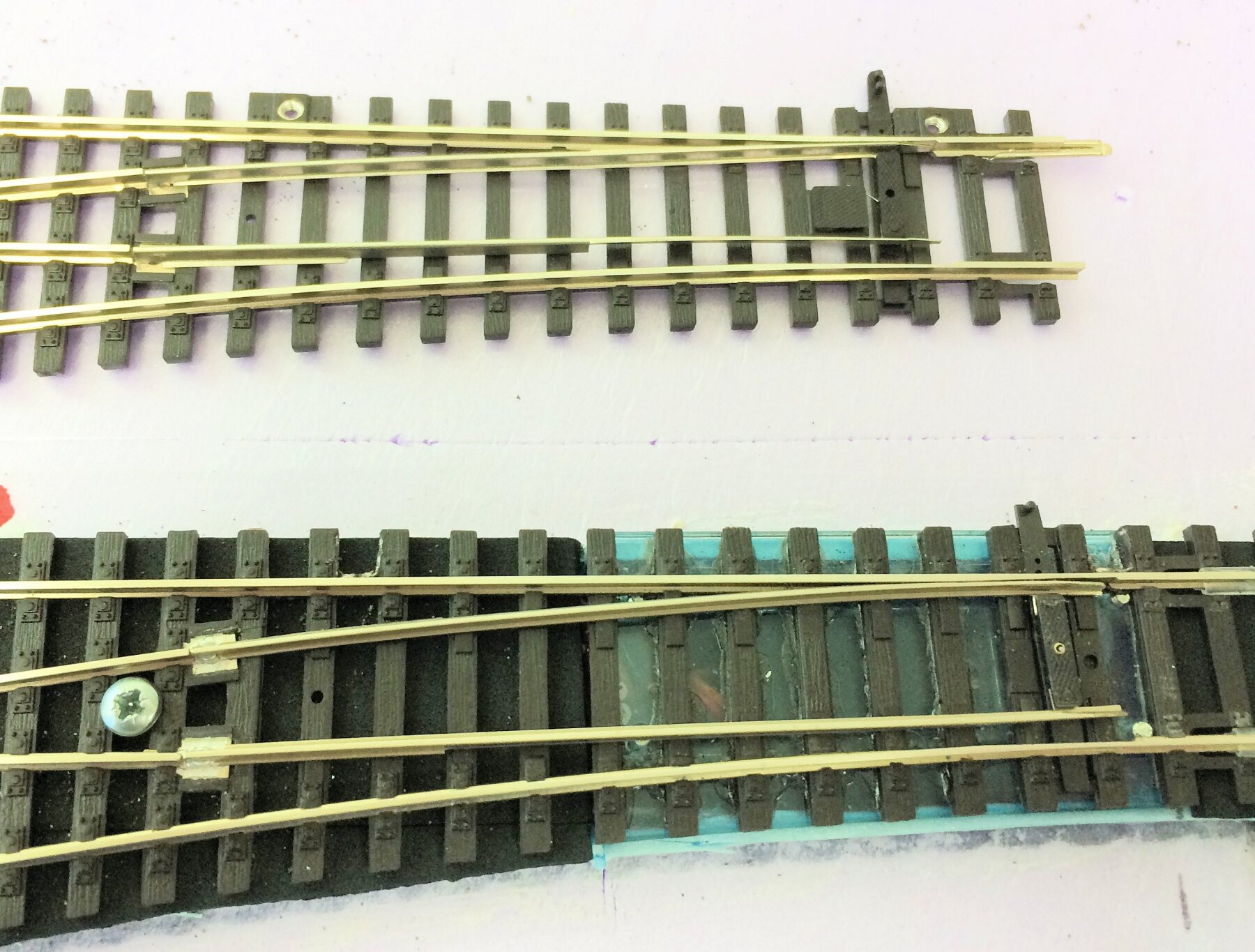

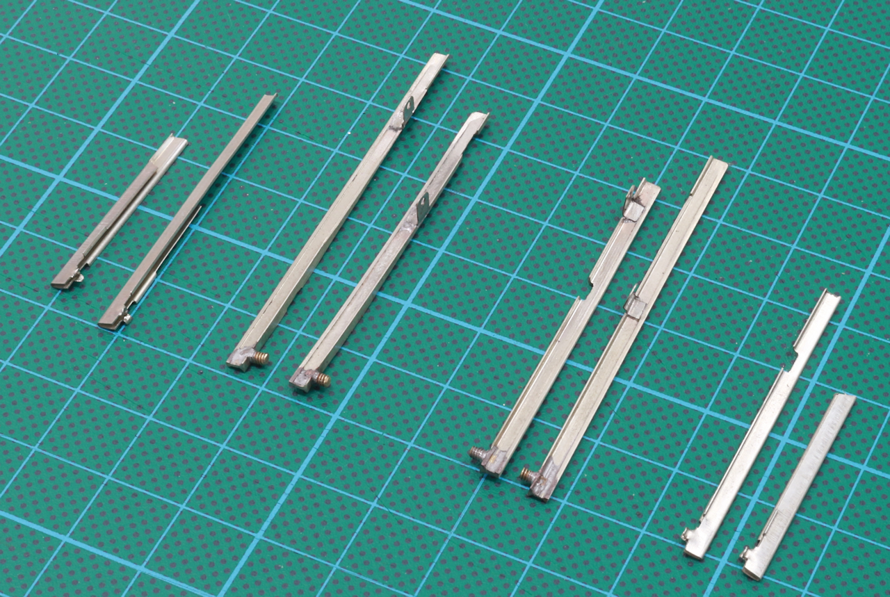

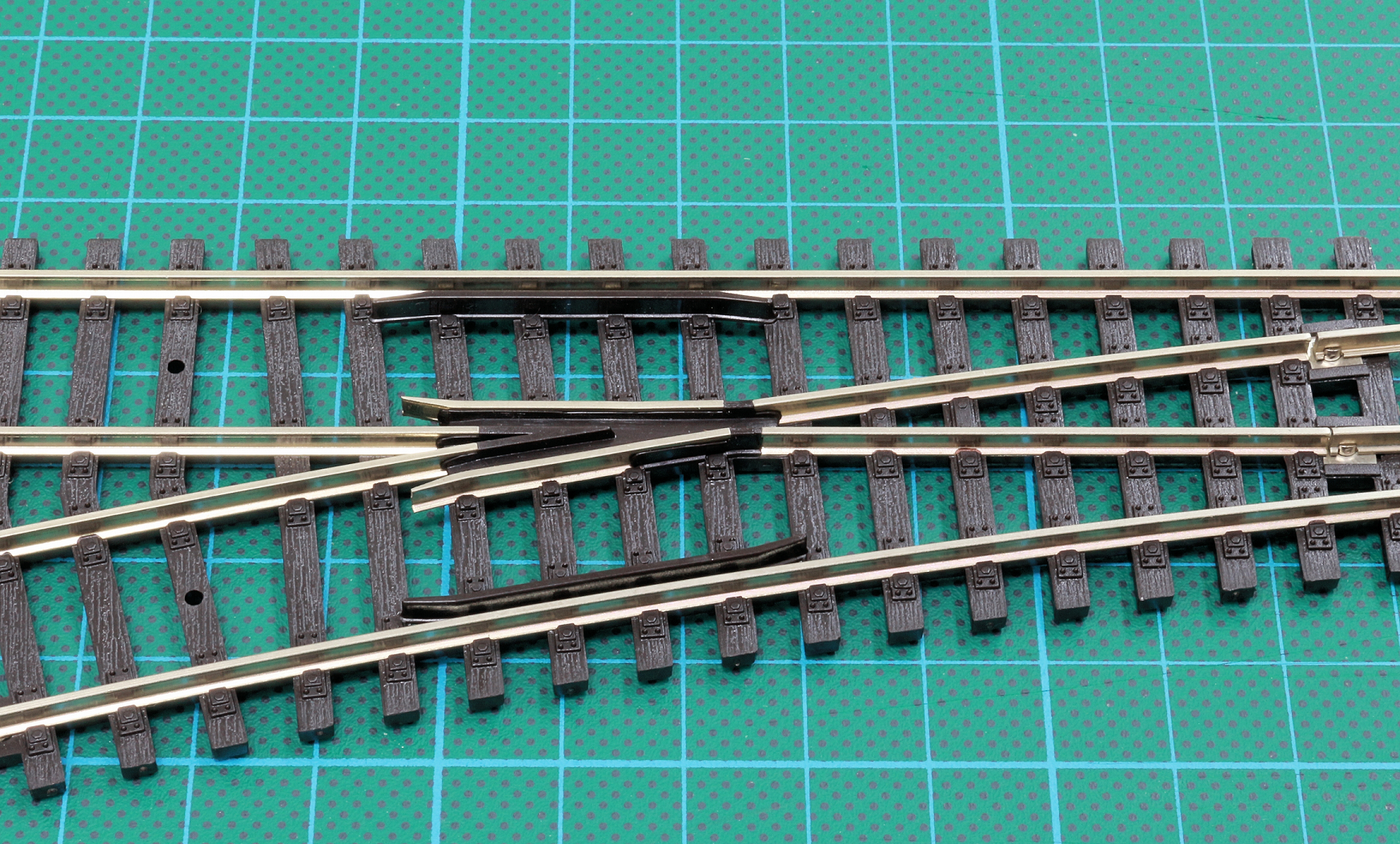

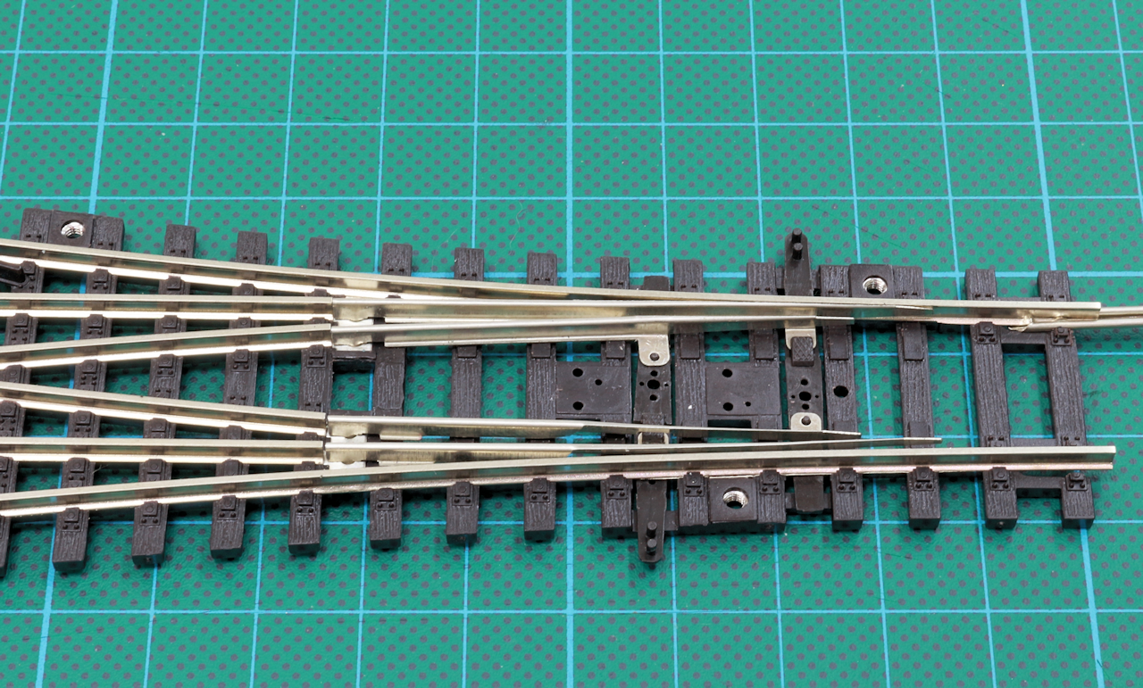

Er is wel een tamelijk groot verschil tussen de oudere ( > 4 jaar ) en de nieuwere wissels.
De oudere hebben "blikken" wisseltongen en zijn idd niet echt betrouwbaar.
De nieuwere hebben keurig uit railprofiel gefreesde tongen. Daarmee heb ik absoluut 0 problemen.
Zelf heb ik de 3-weg wissel van "blik" op volprofiel tongen omgeboud. een wereld van verschil :) (y)
... boven oud, onder nieuw
... boven origineel, onder omgebouwd
... de bevestiging van....
... deze tongen.
... ook de puntstuk rails zijn iets ruimer bij de nieuwe versie, geen vonkjes meer ;)
Grtzz,
Karst

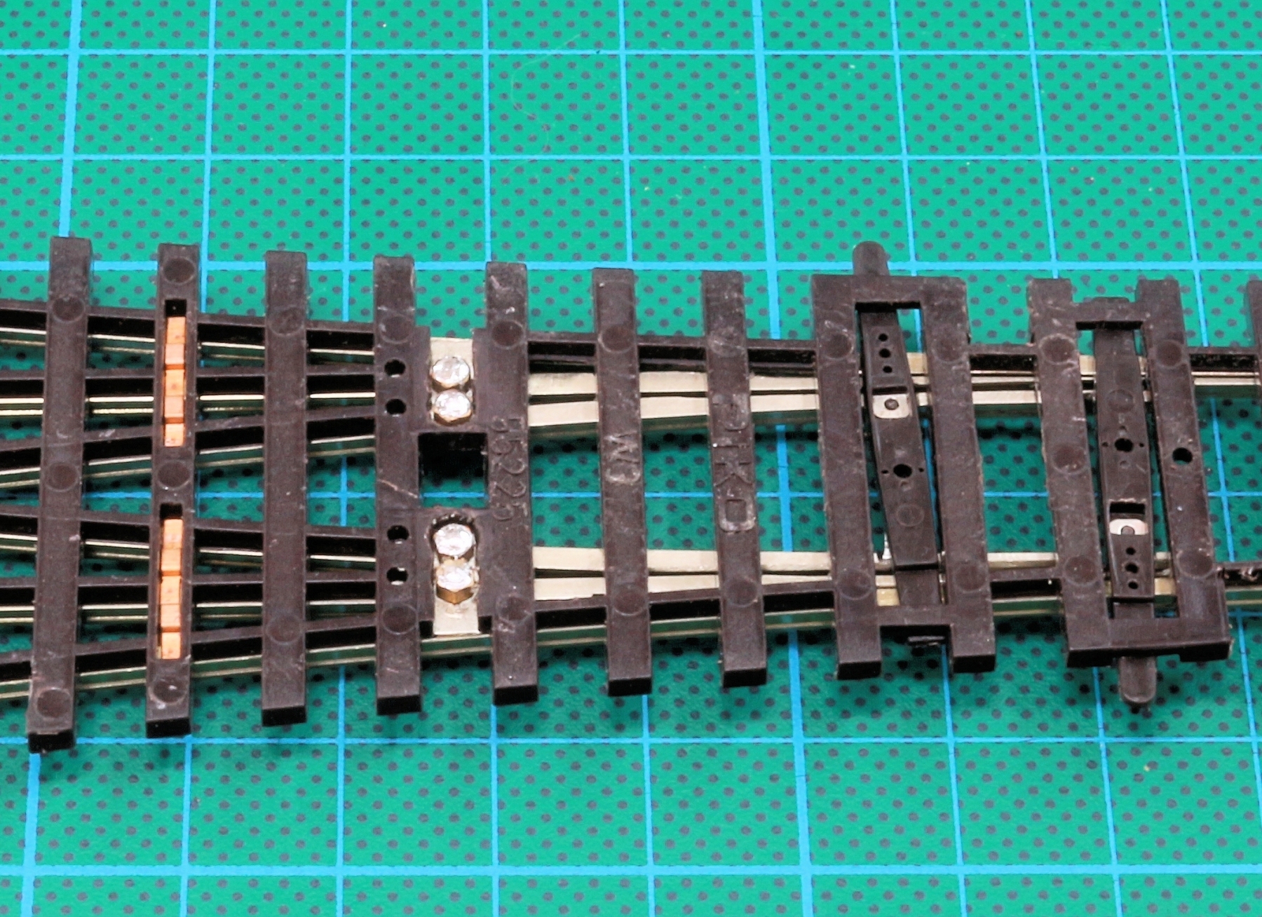

  • Berichten: 7155
Re: Piko A Gleis..
« Reactie #14 Gepost op: 27 October 2024, 09:22:38 »
Ik blijk de twee versies te hebben dus zowel oud als nieuw, dat kan wel kloppen want in 2021 heb ik een stapeltje wissels bijbesteld.
Oud (boven) versus nieuw (onder):
