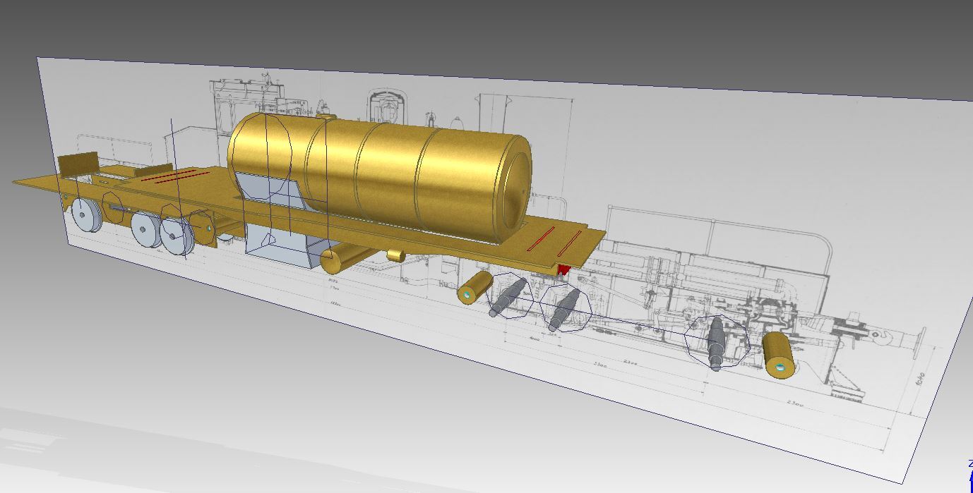

Even een project besluit. Ik ga de Garratt toch maar eens grof in 3d eerst opbouwen. Waarom?
Ik merkte in de verslag legging van René dat er toch best wat zaken niet passen of aangepast worden naar de laatste inzichten.
Daarnaast zijn er een aantal delen die ik sowieso zelf moet gaan fabrieken.
Om de fabricage hiervan te ondersteunen was ik al van plan door middel van 3d naar etsontwerp toe te gaan. Daarnaast ik heb geen draaibank dus alles wat ik kan laten printen/etsen heeft denk ik mijn voorkeur.
In dit voorbeeld zijn de rode delen al door de rest van de constructie aan het gaan. Daarnaast is de bovenkant van de powerunit niet koud op het onderstel gezet. Deze lijkt toch een beetje speling nodig te hebben om de correcte hoogte te halen.
Afijn noemt het een beroepsdeformatie die ik heb als ingenieur maar ik wil dat het klopt voordat het bouwprocess begint. Kleine zaken kunnen natuurlijk altijd in het werk opgelost worden, maar de basis moet goed en correct zijn.

Re: LTM 51 Garratt op basis van Harry Kaffa† ets
« Reactie #9 Gepost op: 25 October 2024, 12:06:44 »
Wordt het hiermee makkelijker of juist moeilijker...  ;D
« Reactie #11 Gepost op: 26 October 2024, 14:45:11 »
Frits,
Dit geeft wel goed inzicht. De draaipunten zitten dus verdiept in de powerunits. Dit is bij de Kaffa ets niet zo. Dat kan dus ook het hoogte verschil verklaren.
Adriaan
  • Berichten: 11975
    • nulpunt
« Reactie #12 Gepost op: 26 October 2024, 15:45:55 »
Alles kan, maar ik heb het zo gemaakt dat het in model makkelijk te maken en te onderhouden is.
Het gat in het onderste messing blok is net iets groter dan de bout die er doorheen gaat. Dan heb je de benodigde bewegingsvrijheid tussen draaistel en brug. Voor de vergrendeling van onderaf een veer.
René wilde iets met een kogel maken maar ik meen me te herinneren dat dat geen succes is geworden.
Door dat grote gat lopen bij mij de stoombuizen. Of dat in H0 lukt of nodig is, is natuurlijk aan jou.
Op de voetplaat (in schaal-0/1 zie je naast het messing blok nog twee vlakke stukken. Op de etsplaat in H0 zij die afwezig. Dat zijn de glijvlakken voor twee veertjes die aan de dwarsverbinding van de brug zitten. Opgesloten in een buisje (zie foto hieronder) Die veren zitten er 1:1 ook.
