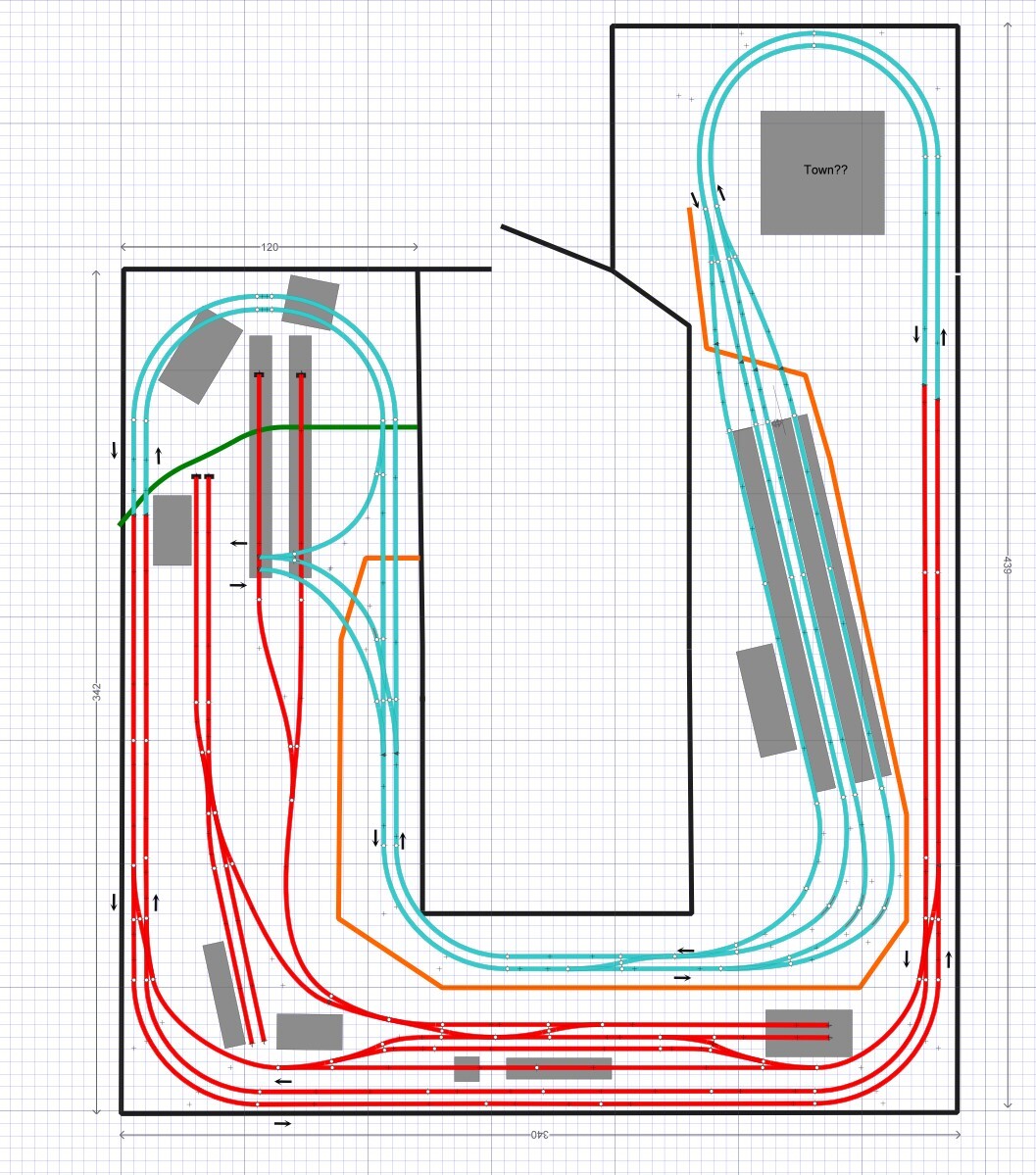

Vandaag met het mooie weer op de laptop in de tuin eens flink aan het puzzelen geweest.
Ik heb jullie feedback denk ik op kunnen lossen en wil graag jullie mening over de aanpassingen.
Ik heb op advies veel simulatie rondrijden gedaan om te checken of ik overal kan komen enz enz.
Ik denk dat ik er nu ben maar ik weet ook dat ik soms in een tunnel kan zitten
graag jullie feedback.
Bedankt voor de gene die hebben gereageerd !!!
Blauw is het lage deel van de baan -> stations level
Rood is het hoge deel van de baan -> industry level
Ik ben er zelf best tevreden over 1 ding zit mij nog niet helemaal lekker en dat is het station dat is voor mij gevoel nog te saai om mee te rijden.
Hebben jullie hier een betere idee over ?

Ik reageer eigenlijk nooit op baanplannen, maar jij hebt duidelijk al veel creativiteit er in gelegd en veel doordacht
Een paar opmerkingen om je aan het denken te zetten:
Station in een hele flauwe boog leggen, kan misschien wat meer interesse geven/minder saai maken. De boog bovenin kan dan bijvoorbeeld veel ruimer en aan die kant van het station zou wellicht een overloopwissel wat meer mogelijkheden bieden om eens kop te maken ofzo. De flauw boog geeft aan de zuidzijde van het station wellicht de mogelijkheid om de sporen daar wat compacter/vloeiender te laten verlopen?
Ik vind het jammer dat je de afsplitsing naar het schaduwstation verder van het station weg hebt gelegd. Ik zag wel potentie om die juist dichter naar het station te brengen, daarmee de suggestie wekkend dat je station meerdere bestemmingen verbindt.
Als je vanuit je schaduwstation komt, kan je alleen het binnenliggende spoor volgen. Je komt nooit zonder richtingswisseling op het buitenliggende spoor. Misschien is links toch op één of andere manier een keerlus te realiseren? Als het qua aansluiting naar het schaduwstation lastig wordt, zou je kunnen overwegen om die in het zichtgedeelte een klein stukje enkelsporig te maken. Daar heeft de treinenloop dan nauwelijks hinder van, omdat je al vlot in het station komt.
Ik heb de wijsheid ook niet in pacht, daar zijn anderen veel beter in. Het zijn maar zo wat ideeën.. Ik denk dat het sowieso wel goed komt bij jou

Dankje Joz voor de opmerkingen
Ik zou graag de twee rechter sporen via tunnel direct naar shaduw station willen laten gaan maar dan zal ik meer wissels aan de onderkant van het station moeten plaatsen om zo op diverse perrons te komen en dan loop ik tegen ruimte gebrek aan
maar ik ga nog eens puzzelen.
Probleem is dat de rechterkant de langste kant is en daaronder moet het schaduw station omdat aan de linkerkant ik nog achter het knieschot moet kunnen anders krijg ik ruzie met mijn vrouw zodra de kerstspullen weer van zolder moeten
Ik ga weer puzzelen zeker na je opmerking dat je vanuit het schaduw station alleen het binnenspoor kan bereiken te veel gelet op het ingaan van het schaduw station.
Blijft wel lastig op z'n beperkte ruimte voor H0 maarja grotere ruimte geeft ook weer uitdaging dus we puzzelen lekker door.
Ik hoop alleen dat jullie er niet moe van worden van elke keer weer nieuwe versie
groeten,
Ernst

Maak van de overloopwissel aan de onderzijde van je station gebruik om naar een aftakkend spoor richting schaduwstation te gaan.
Door de linker wissel te vervangen door een Engelsman en rechts daarvan een gewoon afbuigend wissel te leggen heb je een 2-sporige aftakking die je in principe niets aan ruimte kost.

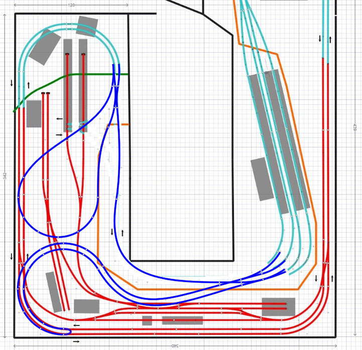

Voortbordurend kwam ik op dit idee.
Jou sporenplan bestaat in de basis uit een tweesporig ovaal met een aftakking naar het schaduwstation. Een trein rijdt dan op één van beide ovalen, continue in dezelfde richting (zolang je niet ingrijpt, uiteraard)
De jouw beschikbare ruimte biedt mogelijkheden voor een hondenbot, zeg maar een samengeknepen ovaal. Alle treinen benutten dan alle sporen en rijden ogenschijnlijk in beide richtingen.
Vanaf het schaduwstation kunnen alle treinen heen en terug door het station, terug naar het schaduwstation. En er is nog een enkelsporige doorsteek die in twee richtingen bereden kan worden. Juist dat enkelsporige geeft naar mijn mening meer karakter in je baan.
De kerstspullen kun je opbergen in een kast/kist op wieljes onder de baan, die je er alleen onderuit hoeft te trekken als je wat onder de baan moet monteren. Of de kastdeurtjes weghalen, zodat alles daar toch bereikbaar blijft.

Wooow dat had ik juist nodig bedankt Joz ik zat zo te klooien met een keerlus.
Alles wat ik ook toevoegde was een aftakking en bleef met een spoor die niet bereikbaar is zitten.
Dit voorbeeld heeft mij zeker geholpen en is de bedoeling van een keerlus ook duidelijker en nu ik de oplossing zie denk ik waarom ben ik daar niet opgekomen
Ik ga hier zeker mee aan de gang !!!
