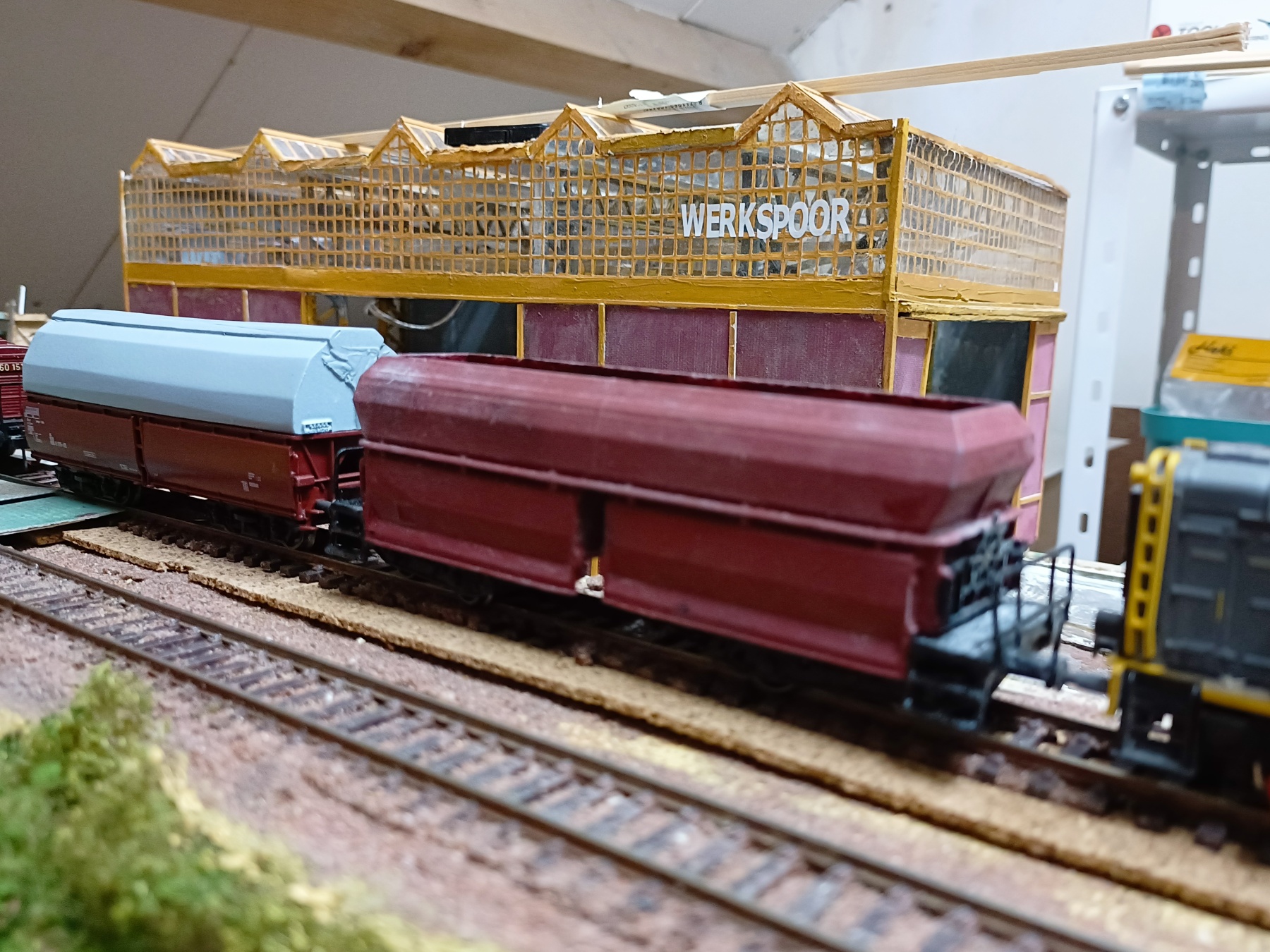

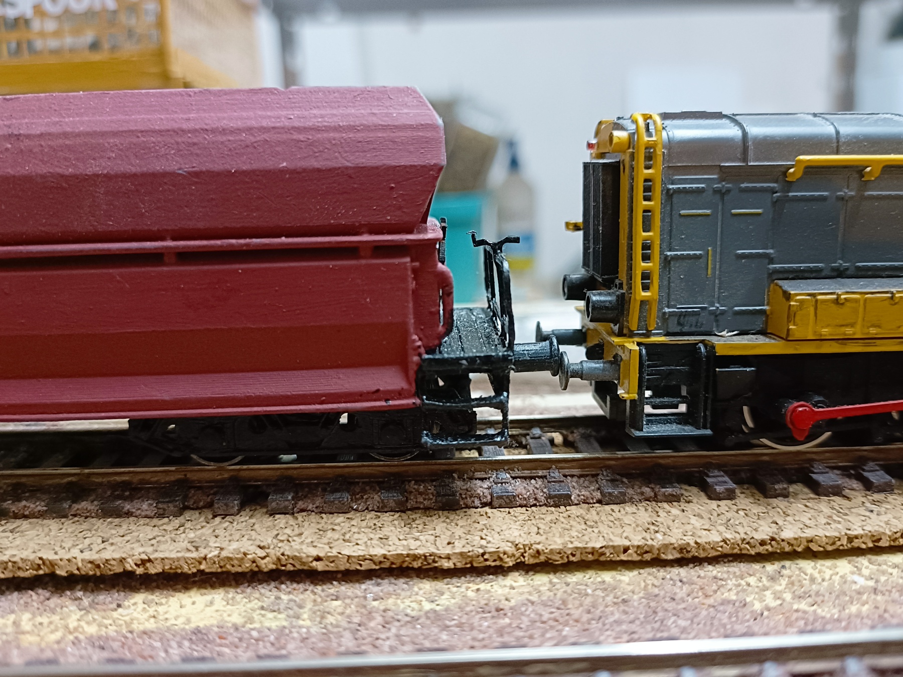

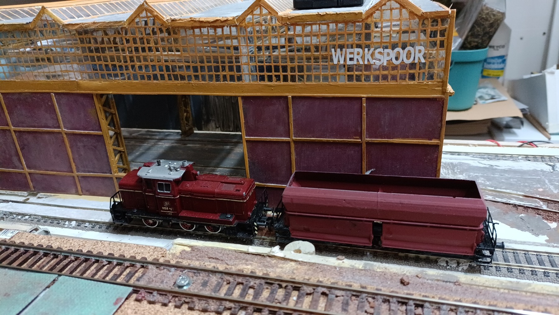

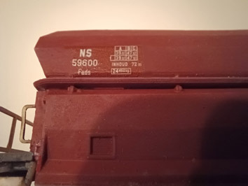

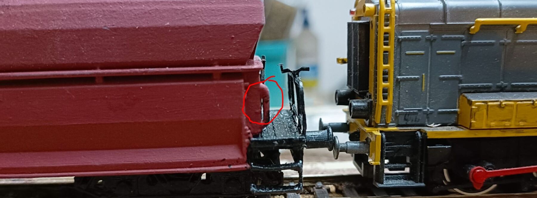

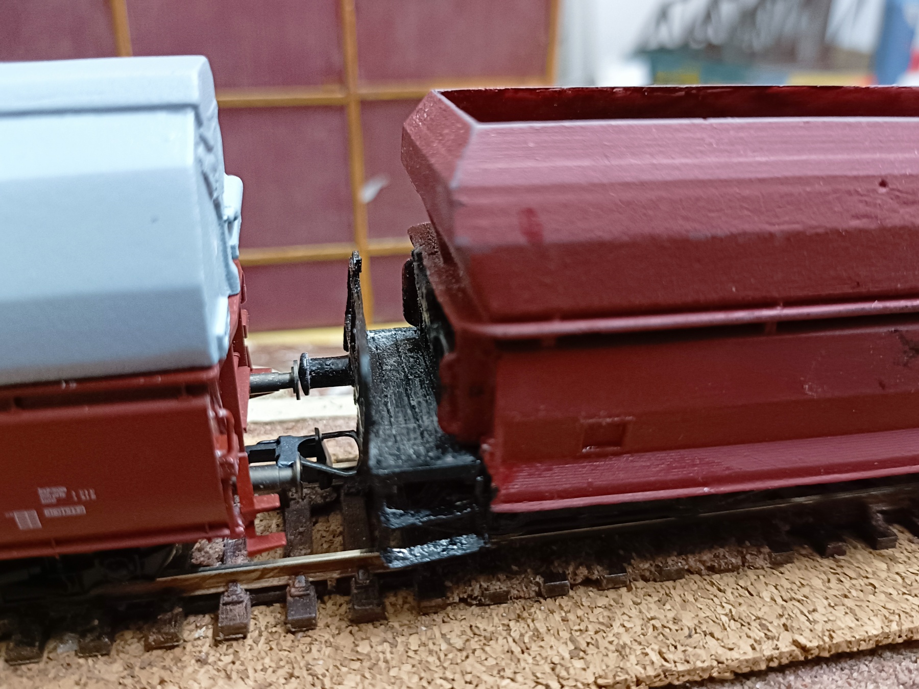

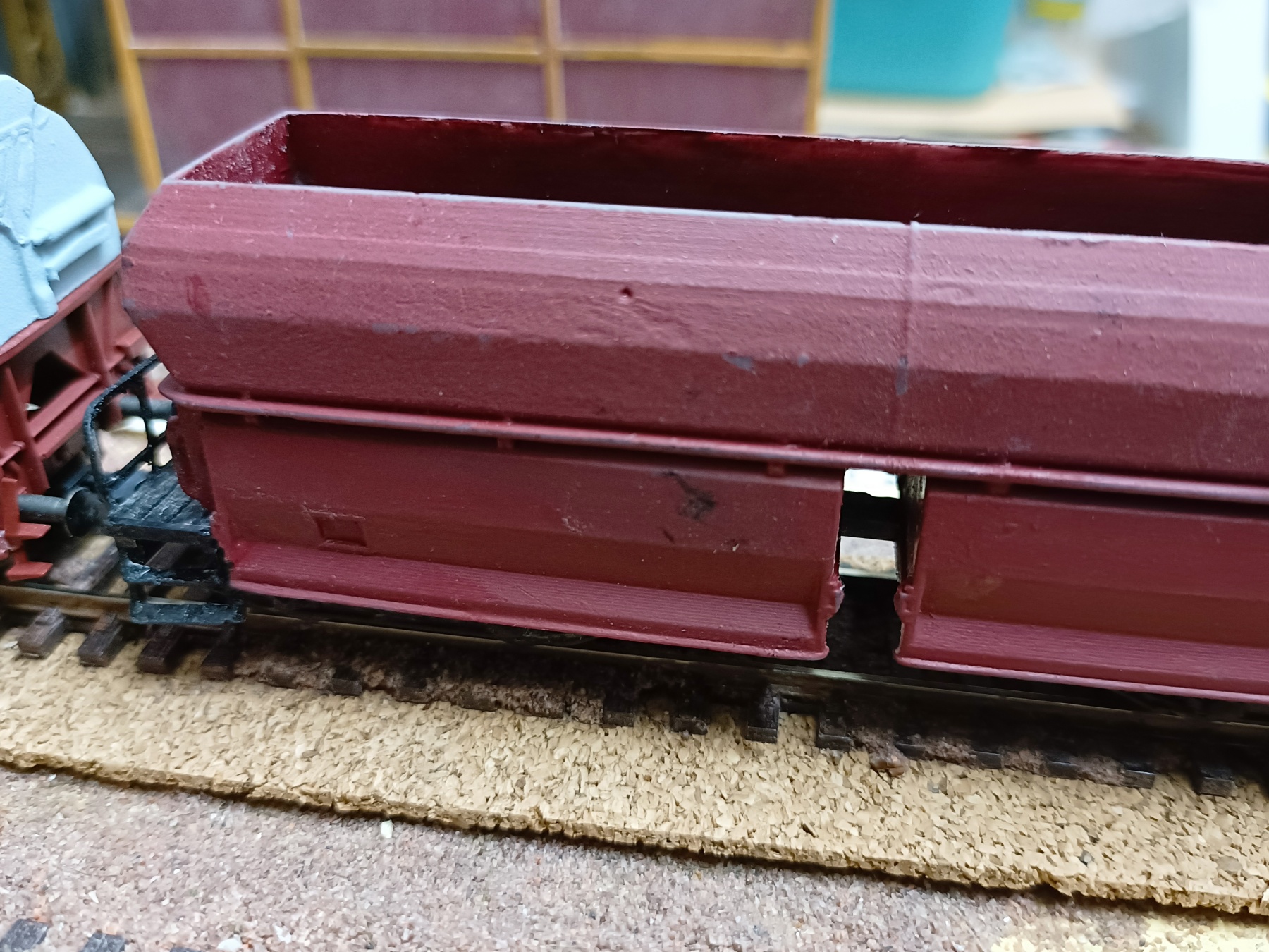

Ik kan zeker wel wat puntjes aangeven.
Ik wil niemand het idee van deze wagens ontvreemden.
Maar ik ken Ronald toevallig en kon ze even proefzetten op de Werkspoormodule en bekijken van het resultaat tot nu toe.
Vooropgesteld dat ik geen technische kenner ben van printen en materialen daarvoor dat zal allemaal verschillende uitwerkingen hebben.
Verder ben ik net zo enthousiast als iedereen als er weer iets bedacht wordt.
Ik lees wel eens wat over de ontwikkeling van modellen. En ben dan wel van mening dat Ronald nog veel dingen moet doen om tot een strak model te komen.
Optische bevindingen:
- textuur resin op sommige vlakken bordes en draaistel nog
wat ruwig. Dient dat nog nabehandeld? Of betere grondlaag?
- hier en daar wat krommingen aan de randen van de bovenkant 'trechter'.
- wagon staat goed op de rails.
- buffers zitten iets hoger dan (bv) een Roco Hippel.
- optisch gezien zitten de draaistellen aan uiteinden.
Dat zou problemen kunnen geven in wisselstraten, niet genoeg bewegings vrijheid.
- oppervlakten in sommigen delen wat ruwig, dat valt op.
Zal nog even wat fotos proberen te maken voor Ronald.
Voor de rest een fraaie ontwikkeling
Kijkt U maar mee:
Over werkpaardjes gesproken:
Deze neem ik as za over van een forumgenoot.
bron:
Nico Spilt, Langs de lijn.
Gr. Koen.
Laatst bewerkt op: 05 December 2024, 22:28:32 door NS264
Swalbenburg in N
de pauze stand.
Johnny Cash:
All I do is drive
MaraNCS
niks gebouwd, niet geleefd
Berichten: 727
Re: Kalkwagens van NS
Reactie #167 Gepost op:
06 December 2024, 10:15:46 »

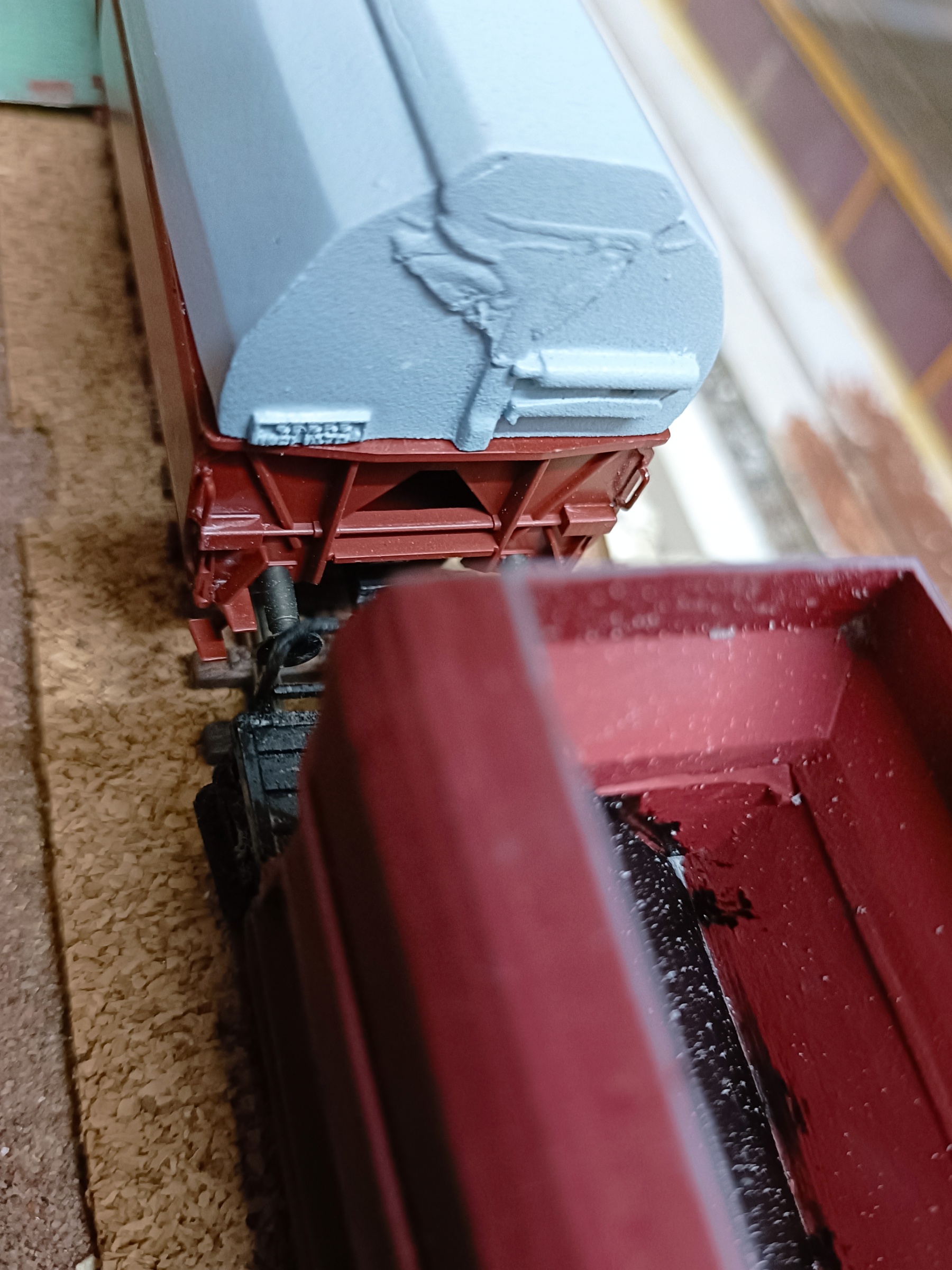

Koen leuk om ze al op je baan te zien staan. Zeker goede connecties met de fabrikant he? Mijn (niet bestaande) maatschappij zit te springen om die wagens, en nu zie ik ze al bij de concurrent.
Als je kijkt bij de foto van bovenaf, dus in de bak, dan zie je veel "rotzooi". Een foto van dichtbij legt dat beter vast dan je ogen dat kunnen zien.
Als je de resinmodellen eerst goed wast en eventueel als ze goed droog zijn nog afstoft met een kwast of penseel, dan wordt het al beter.
Bovendien zou je (loupe) kleine oneffenheden vooraf kunnen schuren. Dat laatste heel voorzichtig.
Verder helpt meerdere zeer dunne lagen verf (grondverf en lak) ook beter dan in een keer een dekkende laag.
Voor Ronald: misschien kun je nog kijken naar de horizontale kniklijn van die huif. Op de foto lijkt die niet recht. En de kopwand van datzelfde, is daar iets misgegaan? Liever geen detail of iets grover dan minder mooi.
Zeker een leuke toevoeging op de baan!

Citaat van: NS264 op 05 December 2024, 22:05:17
Niets af te dingen op de inspanningen, maar die mening deel ik.. Sowieso al 1 suggestie: deze handgreep van metaal? wel weer 2 gaatjes boren, of wellicht kan je openingen meeprinten? Is nu een beetje formaatje regenpijp
En verf op bordes en treden, lijkt erg dik? En hoogglans? Daar werken meerdere dunne lagen wellicht ook beter? Mat of zijdeglans.

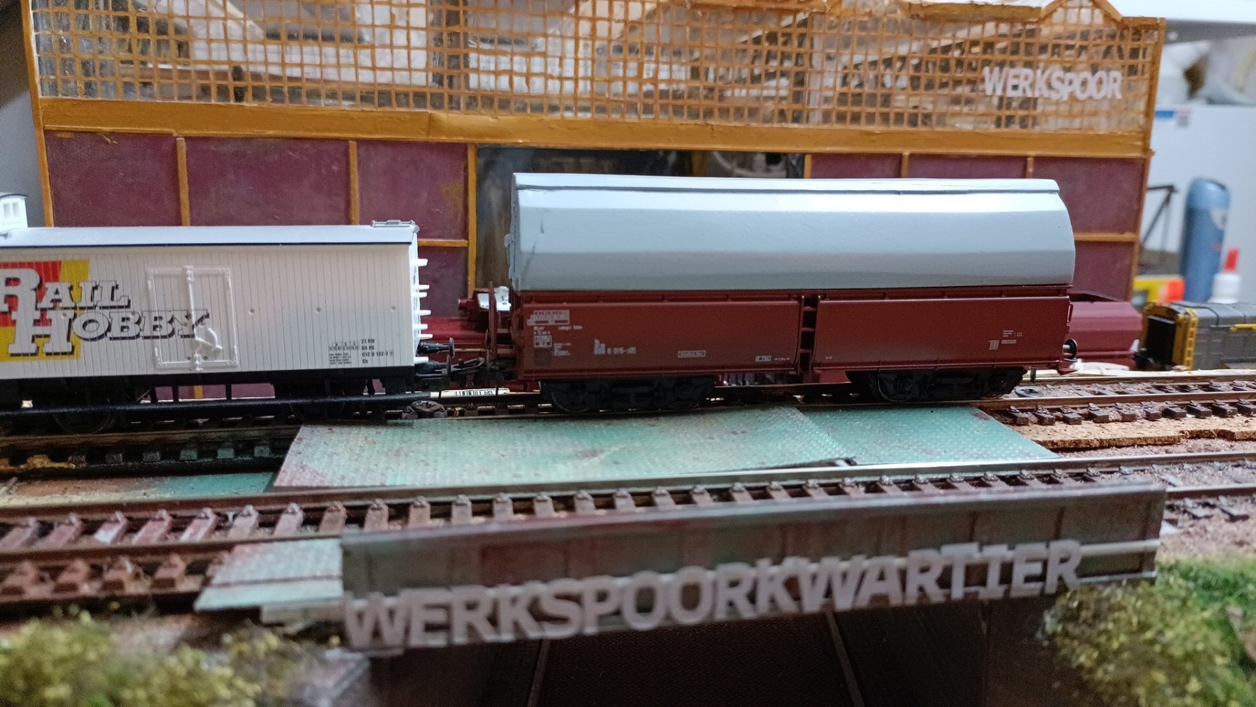

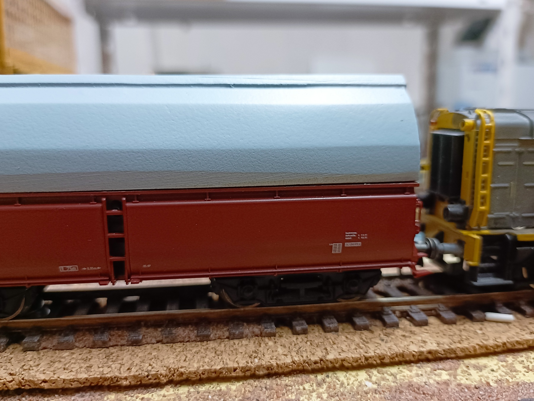

Etswerk is hier ..... karton..... ook de handvaten en de treden.
Als proef voor de passing.
Handvaten zijn al meegenomen in het etswerk.
en er komt een los messing draad bij.
Dan zijn er 3 mogelijkheden voor de bouwer
Koen heeft ook de Trawos versie meegenomen (grijze huif met roco onderstel).
Neemt ze beide zaterdag mee naar Houten.
Het gaat mij nog niet om mooi, maar of het werkt.

Die reling is al een stuk beter, draad nog beter!
