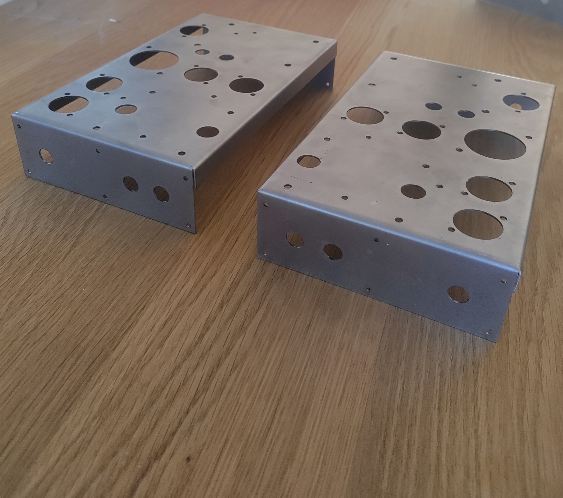

Iedereen bedankt voor het meedenken. Ik denk dat ik er uit ben. Ik ga uit van staal zoals het origineel. Dat laat ik lasersnijden want dan zitten gelijk alle gaten er al in. En daarna onder de arm op de fiets naar iemand met een zetbank voor de broodnodige knikken en vouwen  :)
@Klaas: per chassis staat er een voedingstrafo en een uitgangstrafo op. Dat is serieus veel voor 1mm aluminium. Vandaar  :angel:
  • Berichten: 7879
Re: Metaalplaat haaks vouwen
« Reactie #12 Gepost op: 24 October 2024, 18:06:01 »
Ik kom nog even terug met het resultaat. Dat lasersnijden is ideaal. En stomtoevallig kwam ik een plaatsgenoot tegen die kon beschikken over een forse vingerzetbank. Zodoende dit vraagstuk ook weer opgelost.  :)
