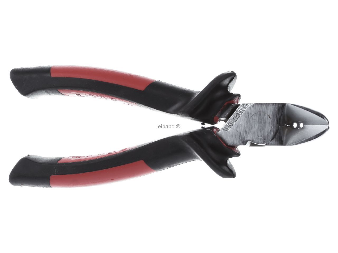

Als je draden of kabels aanstript heb je alleen deze tang en of kabel mes nodig.

Zo'n grote tang 'volstaat' misschien wel maar ik vind het maar zelfkastijding  ;D. En voor 15€ heb je echt fijne tangen..of vonken trekkers.
