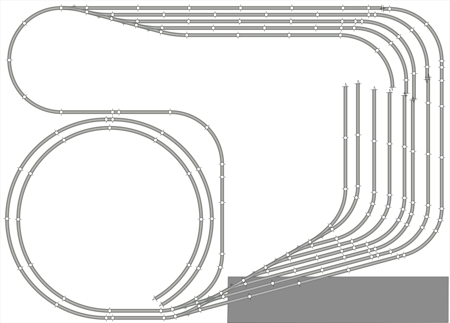

Een nieuw begin op zolder. Ik heb er al een baan liggen, maar die bevalt niet meer, de opstelsporen zijn te klein en ik kan nergens goed bij.
Dus ik ben gaan plannen op een nieuwe plek. Een paar uitgangspunten:
- Schaal N.
- Ik wil graag kunnen rijden met lange (goederentreinen).
- De baan heet een Nederlands uiterlijk.
- Ik heb een hele berg Fleischmann Piccolo rails liggen, dus daar kan ik het schaduwstation van bouwen.
- Op het zichtbare deel komen alleen Peco code 55 rails.
- Het kleine station heeft de mogelijkheid voor 2 korte kerende treinen (SLT, ICM, etc) en een wat langere trein die zelfde van lok zou kunnen wisselen die op het uithaalspoortje gereed staat.
Dit zijn de plannen tot nu toe:
Links onderin een klimspiraal met 9130 en 9135 (R3 en R4). Ik denk dat ik daarme zo'n 60cm in hoogte wil overbruggen.
Op dit moment is er nog geen plankje gezaagd of rail gelegd ;) Ik ontvang heel graag feedback zodat het plan hopelijk nog beter/leuker wordt :)
P.S. Ik weet dat de Fleischmann rails in het plan niet helemaal aansluiten, dat komt wel goed bij het leggen.

Om te beginnen een paar vraagjes: hoe groot is het oppervlak en hoe bevindt het zich in de ruimte? Kun je in dit plan wel overal goed bij? Ik ben niet thuis in N, vandaar.

Altijd leuk om iets nieuws op te zetten. Inderdaad nog geen maten gegeven waardoor het wat lastig is om ideeen te geven. Het lijkt een redelijk grote ruimte. Dit ontwerp biedt niet veel spelmogelijkheden, denk ik. Slecht 1 station waar je steeds dezelfde handelingen moet uitvoeren. Er moet toch veel meer mogelijk zijn op dit oppervlakte. iets met goederen, industrie en losweg bijv. Probeer duidelijker te formuleren wat je wil uitbeelden en dan komt de rest wel als je dat gaat uitwerken. succes.

De ruimte is 1.95m breed en aan de rechterzijde 1.20 diep. Aan de linkerzijde heb ik iets meer ruimte, ik ben redelijk flexibel in de plek waar ik van 1.20 naar 1.40 ga, dat hoeft niet perse met een rechte hoek, mag ook schuin aflopen.
De ruimte is aan alle kanten behalve de voorzijde ingeklemd, ik moet dus wel de achterzijde kunnen bereiken.
In de hoogte begint er op 1 meter hoogte een schuine muur, daaronder heb ik dus alle vrijheid, vandaar het idee van een groot schaduwstation.
Als er iets mogelijk is met goederen, dan zou ik dat wel heel leuk vinden. Ideeën zijn zeer welkom.

Kun je het plan spiegelen over de horizontale as? En dan bedoel ik beide niveau's. Je zou dan van het lichtgrijze spoor een containerterminal kunnen maken

Ik zou dat overloopkruis niet in de vrije baan leggen. Dat wordt zo nooit toegepast. Als je persé op de vrije baan wilt overlopen, leg dan een paar normale overloopwissels neer.
Dankjewel voor het meedenken. Ik heb geprobeerd te spiegelen, maar dan loop ik er tegenaan dat ik rechtsonder maar 120cm diepte heb. Dan moet ik de sporen schuin gaan leggen en past het station weer niet.
Was al een twijfelgeval, misschien doe ik nog een enkele overloop, voor nu heb ik 'm maar weggehaald, dank voor de tip :)

Een paar dingen die me opvallen. Aan de achterkant heb je op de bovenverdieping een extra opstelterrein met vier sporen dat verborgen is. Hoe ga je daar bijkomen met de diepte van 120 cm? Dat geldt overigens ook voor de sporen in het schaduwstation onder.
Ten tweede zeg je vooral wat met goederen te willen doen, maar is het station alleen op personenvervoer ingericht. Ik zie geen goederenloods of industrieaansluiting die tot gevarieerd goederenverkeer uitnodigen. Wil je alleen langere goederentreinen af en toe langs laten komen, zonder verdere rangeeractiviteit?
Het bovenste uithaalspoor bedient alleen de twee korte perronsporen. Wat is daar de functie van? Wil je daar ook lokwissels uitvoeren?

Ik denk dat ik daarmee zo'n 60cm in hoogte wil overbruggen.
Met N-spoor deze hoogte overbruggen kan natuurlijk, maar heb je ook nagedacht hoe lang treinen bezig zijn om omhoog en omlaag te kunnen? 1 wenteling is al 264 mm
Dat is wel een hele verstandige opmerking, daar had ik nog niet voldoende over nagedacht.
Ik dacht eigenlijk dat ik met voldoende hoogte-overbrugging wel wat ruimte creëer om overal bij te komen. Maar m'n plan zo bestuderend ben ik wel bang dat dit tegen gaat vallen. Het enige dat ik nu kan bedenken is om een werkgat te maken rechtsonder, dus tussen het paradespoor en het station. Als de baan niet te hoog is kan ik daar in stappen en dan bukken voor het schaduwstation.
Tsja, dat is vrees ik wel de concessie die ik moet doen. Rangeren met goederen is op deze beperkte oppervlakte nauwelijks mogelijk. Ik kan dan maar kleine treinen samenstellen. Dus ik laat ze langsrijden, wisselen van samenstelling moet met de hand.
Dit is bedoeld als opstelspoor voor de treinstellen. Ik heb een aantal Nederlandse treinstellen die daar prima passen (ICM, hondekop, SLT, VIRM).
Ik wil in de spiraal ook gewoon blokken maken waardoor die tijd niet zo erg is. Bij gebruik van R3 en R4 is de binnenboog 40cm straal en dus ~250cm lengte. Bij een stijging van 2% pak ik elke rond 5cm. Met een blok per ronde heb ik er 12 omhoog en 12 omlaag.

Ik weet natuurlijk niet hoe je totale zolderruimte er uitziet, maar gezien je wensen: zou het ook mogelijk zijn een rondlopende baan langs de wanden te maken en deze vanuit het midden te bedienen? Dat zou op zich wel de meeste en mooiste rijlengte kunnen creëren.
Aantal blokken maakt niet uit hoelang het nog duurt aleer een bepaalde combinatie de helix heeft doorlopen.  :angel:
Het zou heel tof zijn als dat kon, maar daarvoor moeten er eerst wat kids opgroeien en wegwezen ;)
We hebben er 6 waarvan nog 2 bij elkaar op 1 kamer en de jongste van net 1 op onze kamer. Er stroomt dus nog wel wat water door de Waal voor ik meer ruimte krijg.
Deze ruimte is een stukje van de kamer van de oudste van 16 die ook treinengek is. Heeft nu zijn eigen baan, maar vindt het niet erg als ik deze baan zou bouwen waar hij dan ook mee kan spelen.
