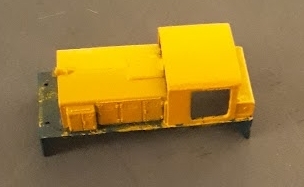

« Reactie #90 Gepost op: 27 December 2024, 14:02:28 »
Ik moet het "kapje van Koen" nog verven met Revell #310 «Lufthansa Gelb».
De zijdeglans verf droogde me te glanzend op en ik legde het eerst even weg.
Misschien moet ik met wat dunnere lagen werken. Suggesties welkom, spuiten kan ik niet.
de groeten van Jacob

Re: De Projecten van RetroJack
« Reactie #91 Gepost op: 27 December 2024, 14:03:37 »
Of even met een matte lak er overheen, heeft Revell ook :)
« Reactie #92 Gepost op: 27 December 2024, 14:04:47 »
Ja matte lak doet in deze wonderen!

  • Berichten: 6393
« Reactie #94 Gepost op: 27 December 2024, 22:50:19 »
Ik heb vandaag wat dunner geverfd en laat het goed drogen voor de volgende laag.
Volgens mij wordt het zo al wat beter. De verf moet ook niet te koud zijn.
Ook moet ik zorgen dat details als roosters en scharnieren behouden blijven.
Het was een Nschaal model he; beetje fijntjes dus.
Verder heb ik deze week nog flink wat begrast op mijn minibaantje; later meer daarover.

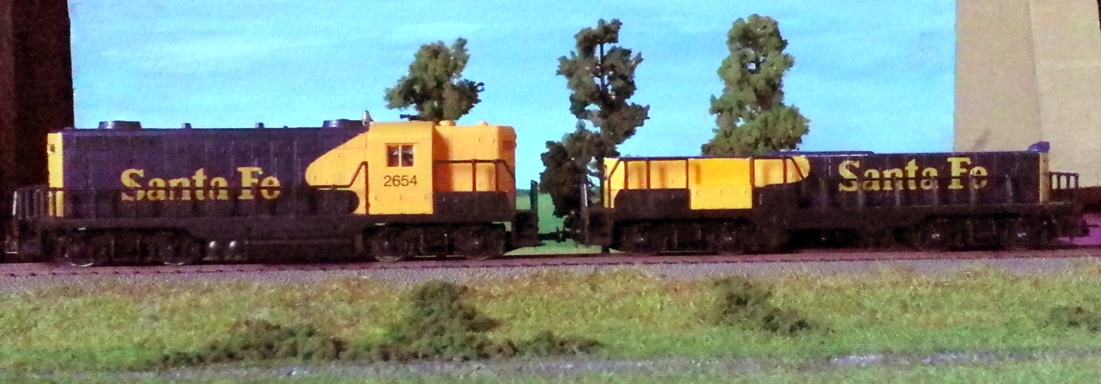

  • Berichten: 6393
« Reactie #100 Gepost op: 10 January 2025, 14:25:08 »
Project Slug
De status quo*
Excuses voor de achtergrond die niet breed genoeg was   🙂
Ik heb de huif zover verlaagd dat het opschrift "Santa Fe" behouden is gebleven.
Ook de motor past er zo nog onder. Sommige bouwers laten de slug unpowered maar ik wil dat hij ook echt wat doet.
Voor het dak heb ik Revell #350 «Lufthansa Blau» met wat zwart gebruikt, voor het ingezette plaatwerk «waar de cabine zat» Revell #310 «Lufthansa Gelb» met wat rood.
* Nee, niet die ouwe rockers; hier in de betekenis van "bestaande toestand"  😃

  • Berichten: 26982
  • Eens komt het goed.
    • MIL MOD
« Reactie #101 Gepost op: 10 January 2025, 15:58:28 »
Mooi eindresultaat Jacob!

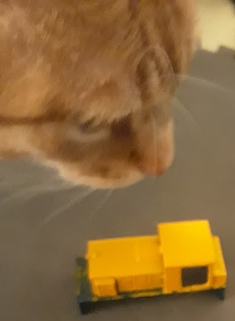

  • Berichten: 6393
« Reactie #103 Gepost op: 11 January 2025, 15:34:14 »
Ook het locje van Koen vordert gestaag
Met regelmatige kwaliteitscontrole
