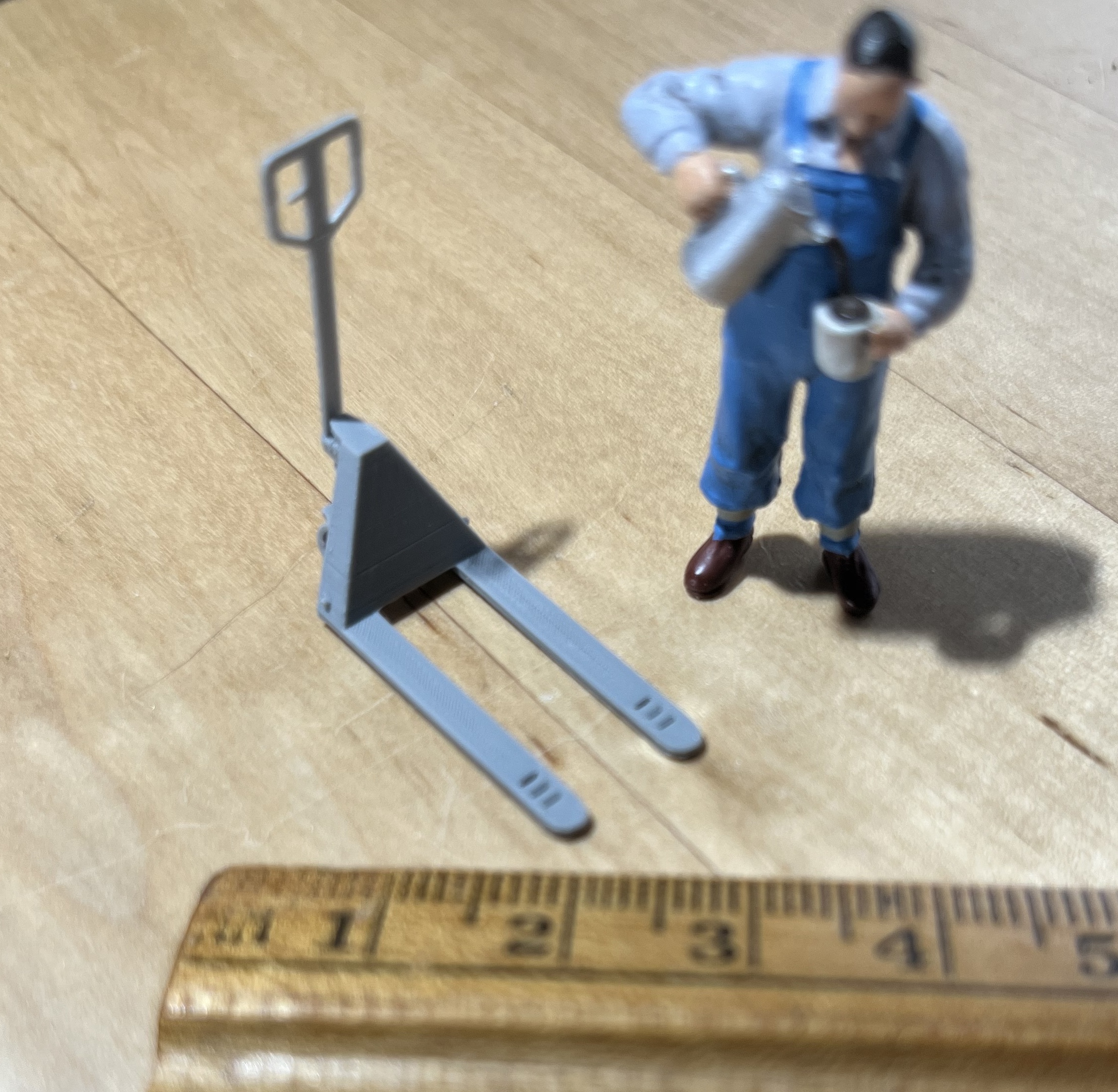

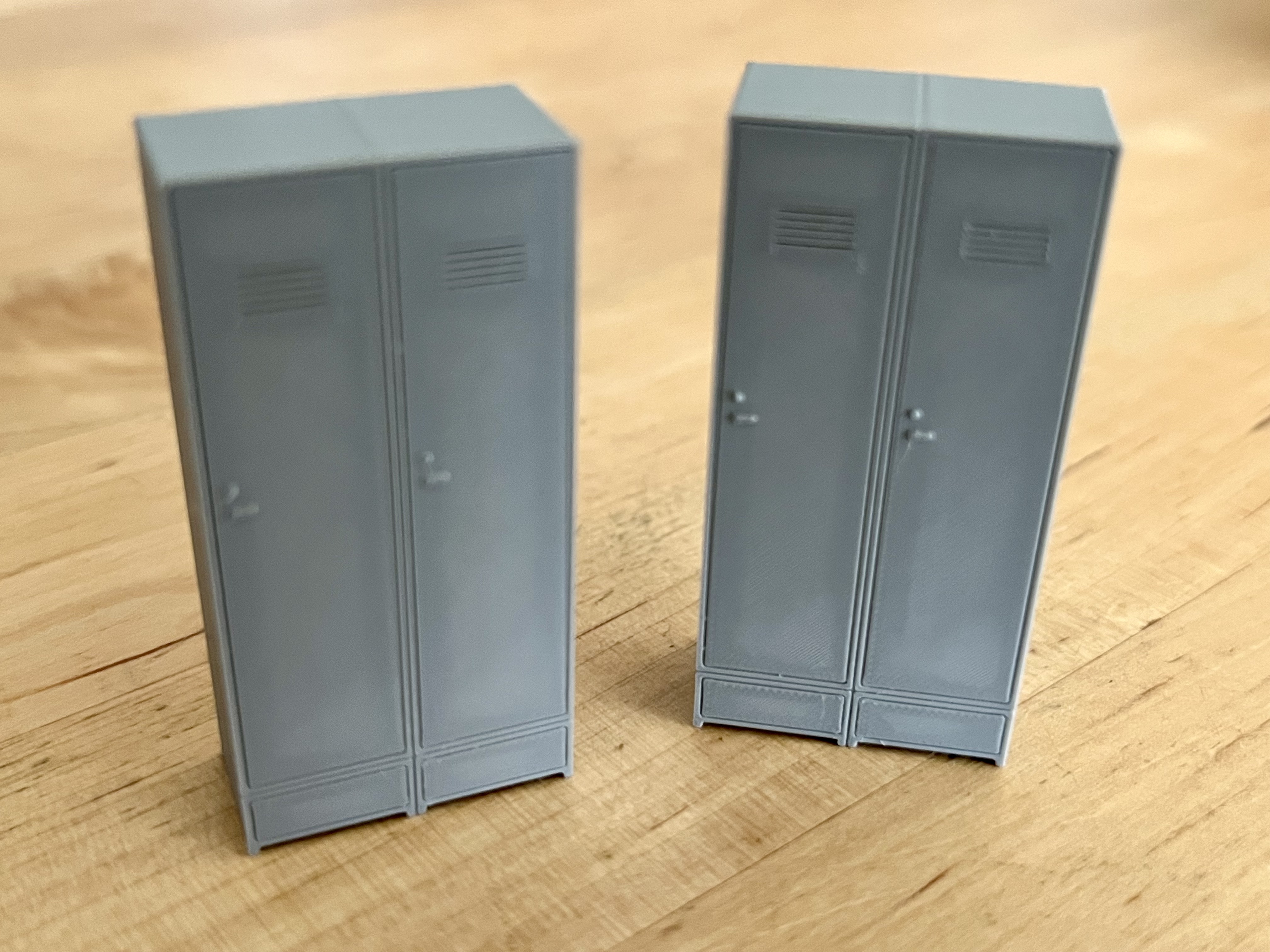

Ik heb een stukje liggen, dat jaren geleden, door een kennis, is geprint in PLA. Een hulpstukje om mooi rechte hoeken te kunnen kleven van gebouwtjes.
Dit stukje is nog steeds loei sterk, heeft alle dagen zon gezien want die schijnt dagelijks op mijn bureau.
Daarom ben ik eigenlijk begonnen met een A1 printer, die PLA en PETG aan kan. Andere en ook carbon versterkte filament zullen misschien later handig zijn,
als ik mijn printfarmpje wat uitbreid voor niet spoor gerelateerde zaken.
Zie, in schaal NUL, Mini Benchy, Olievaten 200L en 60L met deksel. Poppetje is preizer, autootje is Z schaal.
Locker in O
Transpallet in O
« Laatst bewerkt op: 10 April 2025, 10:40:18 door Paulogic »

Het ziet er in mijn ogen perfect uit. Met wat voor nozzle printte je dit?

Dit is met de 0,2 nozzle van Bambu. Die kost niet zo veel en wisselen is heel snel gebeurd.
Voor niet modelbouw gebruik ik de 0,4 want dat gaat sneller en is al kwalitatief genoeg.
Ik heb geen AMS gekocht, ik heb daar (nog geen) nood aan. Ik koop liever een A1 bij zodat
ik dan geen nozzle's meer moet wisselen (tenzij defect natuurlijk).
