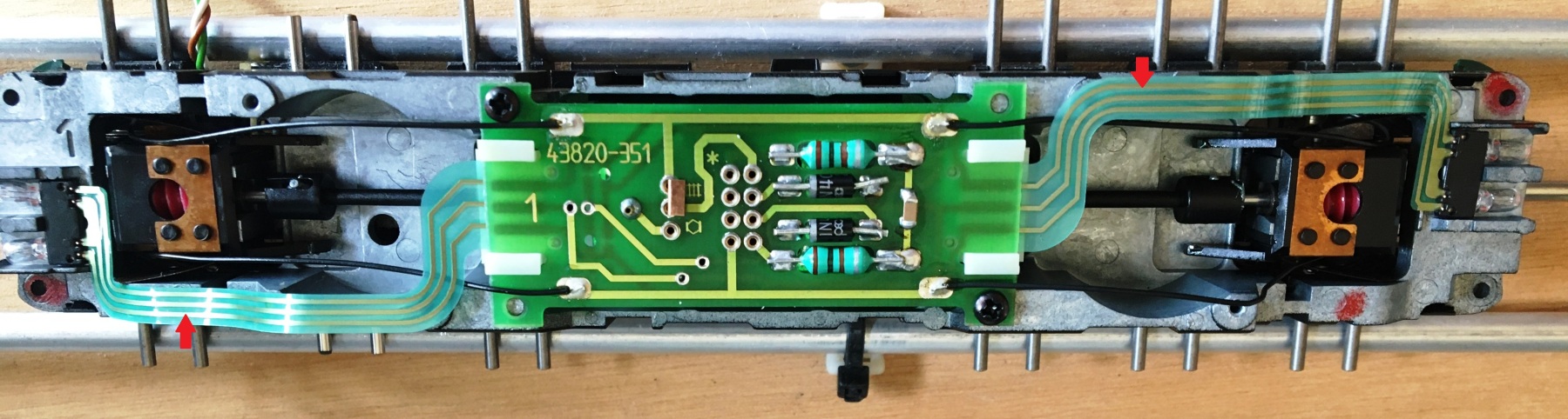

Beste allen,
Onlangs vond ik na lang speuren een witte olifant in de vorm van de NMBS Roco 63476. Omdat er vaak een trein achter zal hangen, wil ik de sluitlampen aan AUX1 en AUX2 koppelen. Dat zal dus een kwestie worden van de 2 aders in de lintkabel die aangegeven zijn met een rode pijl, onderbreken en daar de groene respectievelijke paarse draad van de decoder op aansluiten. Tot zover de theorie, maar nu de praktijk, hoe doe ik dat? Iemand een goede tip?
Aanvullend (1): De 2 diodes en weerstanden, hebben die na digitalisering nog enig nut?
Aanvullend (2): Heeft iemand nog een gesloten exemplaar van dit onderdeel voor mij? Ik weet even de officiële naam niet meer.

Als je de isolatie van het printspoor op de flexprint weg krast kun je er een draadje aan solderen.
De diodes kun je verwijderen maar de weerstanden niet omdat het smoorspoelen zijn.  ;D Wil je ze toch kwijt moet je ze vervangen door een stukje draad.

Ik zou afblijven van de flexkabels en de aanpassing doen op de printplaat.
Daar kan je de onderbreking maken met een mesje en daarna de printbaan kaal maken met een glaspen om de AUX  aan te solderen.
De componenten kan je laten zitten.
mvg spock

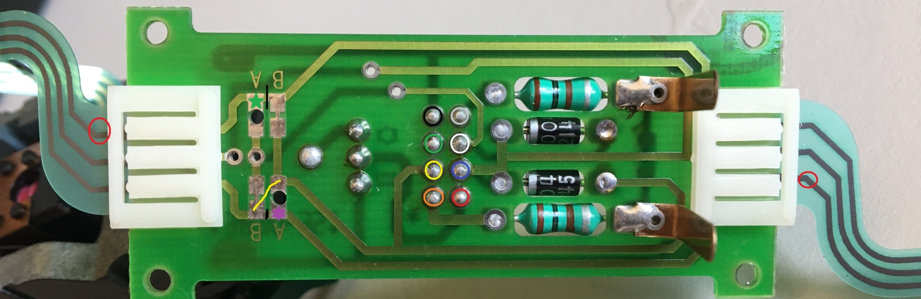

Dank voor jullie reacties. Zie hieronder de printplaat van zowel de bovenkant als de achterkant. Ik ben er niet helemaal 100% zeker van waar ik de sporen door moet slijpen. Ik zou zeggen bij het groene en paarse sterretje. Is dat correct?

Als de printbaan met het rondje naar het rode licht gaat: ja...... Maar handiger is het baantje tussen A en B doorsnijden, dan heb je nog een soldeerpadje waar je je groene en paarse draad op kunt aansluiten.

Klopt, de 2 rood omcirkelde aders gaan naar de rode lampen. Ik neem aan dat je bedoelt dat ik dat doorsnijden tussen beide A's en B's moet doen? Maar dan moet ik volgens mij een extra draadje solderen voor de "gele" aansluiting. Anders ben ik zoals je nu naar de printplaat kijkt, de linker witte lamp kwijt. Ik kom dan op dit uit:

De gele verbinding niet maken, dan verbind je Geel en Wit.
Alleen verbreken bij de zwarte lijnen, tussen A en B. Groen en Paars verbinden zoals voorgesteld.

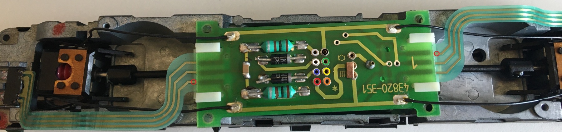

het hangt af van merk decoder maar normaal AUX 1 zit op het groene connectortje en daar kan je ene zijde rood aansluiten.Aux2 is soms een eilandje of draadje voor andere zijde rood.Je hoeft niks door te slijpen van baantjes als je dat splastiekje weghaald en op dioe eilandjes soldeerd zoals op mijn foto.Ben je meteen van dat rotgedoe van plastiek geleiders af..
De weerstanden die je zegt zijn helemaal geen weerstanden maar ontstoorspoelen.Laat dat gewoon zitten inclus diodes want het beinvloed niet.
