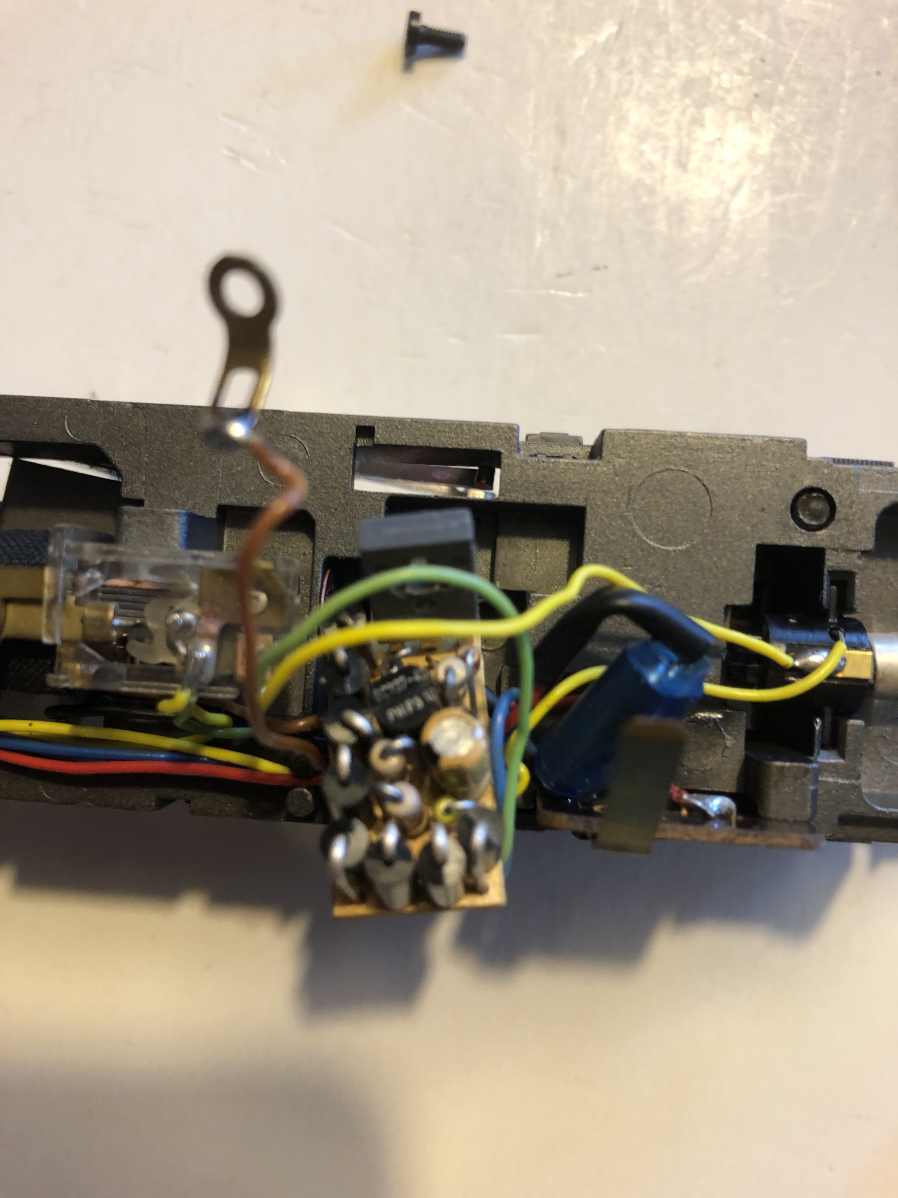

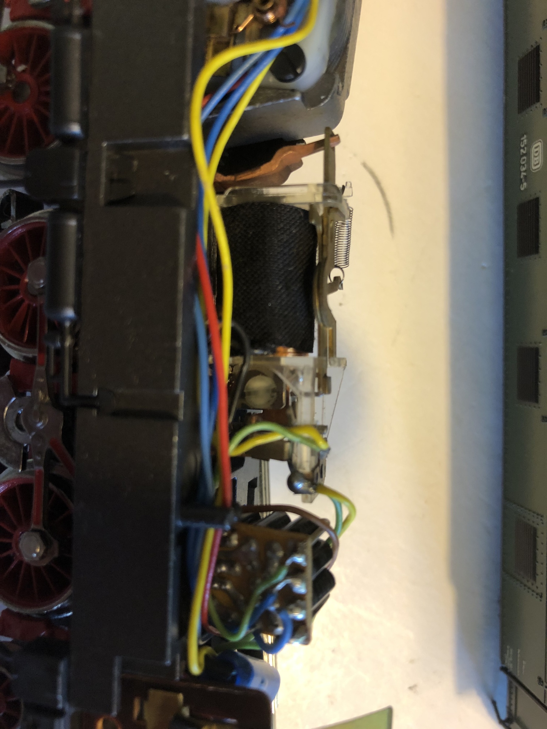

Lang geleden heb ik de DC versie van Trix omgebouwd. Een decoder en een andere motor zijn toen er in gezet. Als ik mij goed herinner was dat een 17x17 mm klokankermotor, gekocht bij Lemo Solar in Duitsland. Het is hier na te lezen.
https://schwarzburg-heimat.jouwweb.nl/ombouw-en-materieel-bespreking-locs/duitse-locomotieven/br-152-034-5
Als ik nu zou ombouwen, zou ik zeker ook even bij Micromotor.eu kijken.
Overigens zeiden de lampjes bij mij geen ‘poef’, sterker nog, ze zitten er nog steeds in en branden nog vrolijk. De uitgang is natuurlijk wel gedimd.
