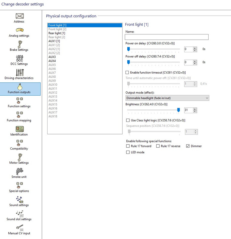

ceuleer
Berichten: 631
Re: Van Biervliet RFO 62 cabineverlichting werkt niet
14 June 2024, 15:07:13 »
Bij mijn 55 van B-Models staat deze instelling in de decoder.
Dus ik zou eens proberen met in de output mode "fade in/out" te selecteren en "dimmer" aan te vinken.
Modeltrein Catalogussen pdf
D_Loc
Berichten: 269
14 June 2024, 15:45:03 »
Ceuleer was mevoor met de fade-in/fade-out setting.
Zelf zet ik meestal de brightness nog wat lager en vink LED-mode aan omdat er tegenwoordig LEDs gebruikt worden in de modellen.
Echter "Dimmer" aanvinken gaat weinig effect hebben, deze is om de verlichting via een functie zwakker te laten branden. Aangezien er geen logische functie "Dimmer" is gemapt en dit ook geen Loksound betreft waar eventueel een dimmer in een soundslot zit verwerkt (bijvoorbeeld bij het starten van een dieselmotor), gaat deze optie naar mijn weten niets doen in deze loc.
Deze functie kan nuttig zijn als je wilt schakelen tussen normaal en groot licht.
Nog wat extra info over die "Dimmer" functie (voor wie het interesseert):
Het dim-effect van de "Dimmer" kan bij Function Settings worden ingesteld, standaard staat deze op 50%
Dimmer mappen via een functioetoets:

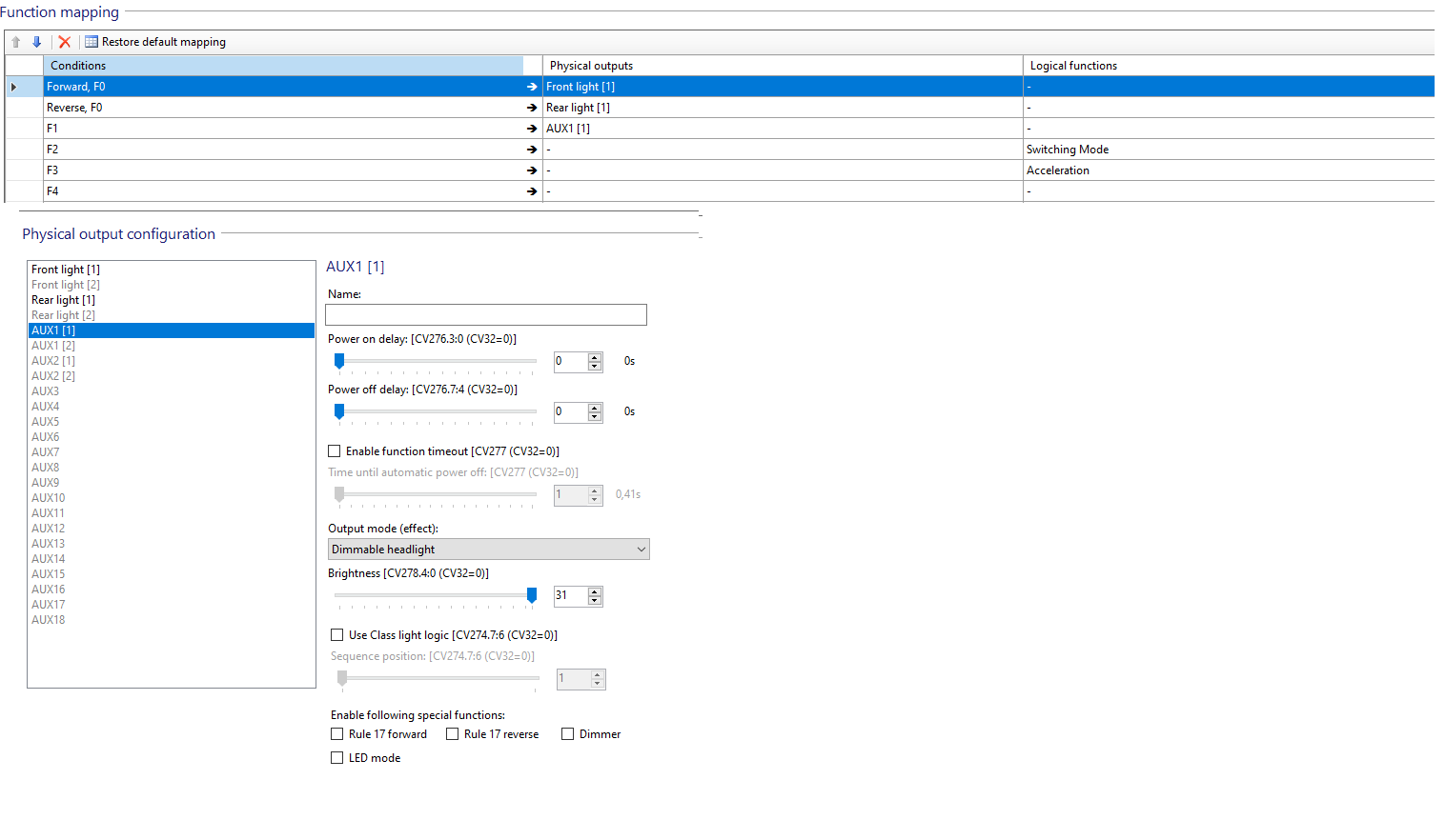

Ik ben geen electrotechnicus, maar dan weet ik ik nog steeds niet waar het gedrag van de cabineverlichting vandaan komt. In de programmer gaat het ding gewoon aan met F1. Alleen in de lok gaat ie bij inschakelen van laag naar hoog en dan uit en bij uitschakelen aan op hoog en dan naar laag.
Beats me
edit: bij deze zit alles op Aux1/F1
bellejt
Berichten: 2213
17 July 2024, 14:33:47 »
dan branden beide cabines gelijk als ze op 1 uitgang zitten. Je hebt een locprogrammer en kijk dan eens bij informatie function settings of daar gewoon licht staat bij die uitgang Fx
