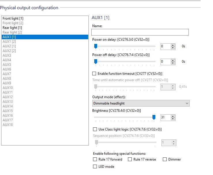

Ja, dat zei ik dus. In de tester laat ie dat gedarg ook gewoon zien

zet eens een copy van de instellingen van je decoder hier dan kunnen we verder kijken want zo is het gewoon gissen. Weet dat VBV soms rare instellingen en aansluitingen gebruikt om een uitgang (geld) te besparen.
Oorspronkelijk zit die cabine op 2 uitgangen dus daar is al zeker iets veranderd. Zie dit hier aan de file die ik op de PC heb staan en uitgelezen is van een VBV .
Ik heb de mijne gewoon zelf omgebouwd met sluitlichten apart en een locsound v4 zelf geprogrammeerd ipv hun te dure decoder.

Het klopt dat de cabine verlichting niet gescheiden is. De 62 van VBV behoorde tot een budget line waardoor e.e.a. wat eenvoudiger is uitgevoerd.
Heb je al eens geprobeerd de brightness wat lager te zetten (ik zet deze zelf meestal op 15 want 31 vind over het algemeen veel te fel) en eventueel LED mode aanvinken.
Sowieso zou met deze instelling geen fade moeten plaatsvinden, dimmable slaat namelijk niet op het faden maar dat je met een logische functie de helderheid kan wijzigen (had ik dacht al beschreven). Faden zit 1 lager in de dropdown.

Terugzetten naar 17 en LED mode aanvinken geeft geen resultaat

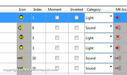

heb je hier al gekeken :
