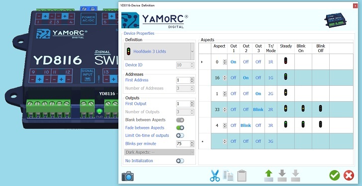

Op de YaMoRC YD8116 kun je wel vijf NS drielichtseinen aansluiten, allen met rood, geel, groen, geel knipper en groen knipper...  ;)
Een drielichtsein (zonder cijferbak) "verbruikt" daar maar 3 uitgangen.
Bert

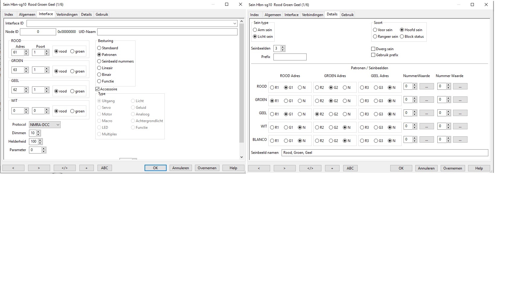

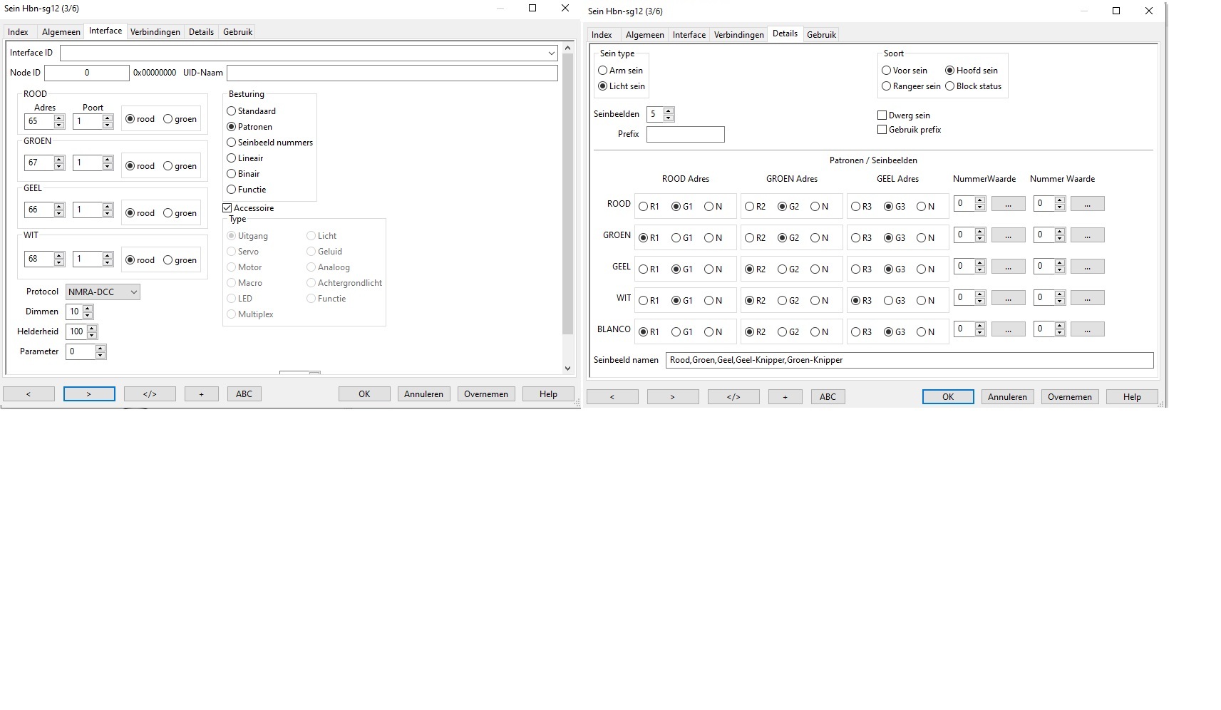

Ik heb een tijdje geleden een instelling gevonden voor het 3-weg sein.   Het blijft een "lastig" ding om de 4018 goed in te stellen.  Ik heb volgens mij de volgende instelling in Rocrail gemaakt (dit met behulp van de fantastische video's van Albert)  Ik dacht dat er dan maximaal 4 seinen per 4018 aangesloten konden worden...   Ik heb alleen groen/rood in gebruik, dan kun je er iets meer aansluiten  :-)
Wellicht helpt dit?
Rood - groen - geel:
En met knipperen
De Yamorc 8116 is veeeeeeeeeeel makkelijker decoder in te stellen en staat ook op mijn vervang lijstje om aan te schaffen  :-)
Oops, ik zie white space onder de plaatjes...   excuus hiervoor
« Laatst bewerkt op: 23 June 2024, 09:11:28 door ronaldvd2000 »
