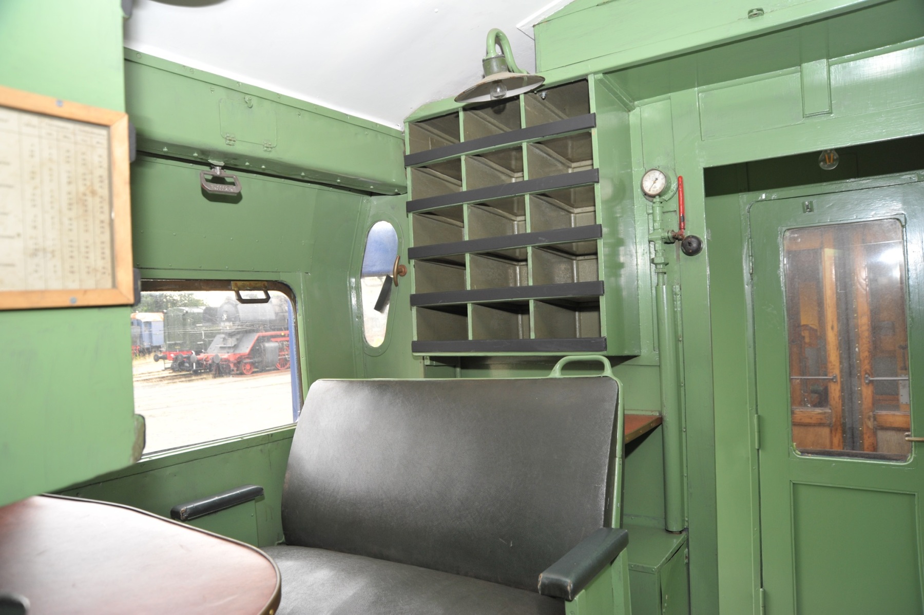

Hoi Rob,

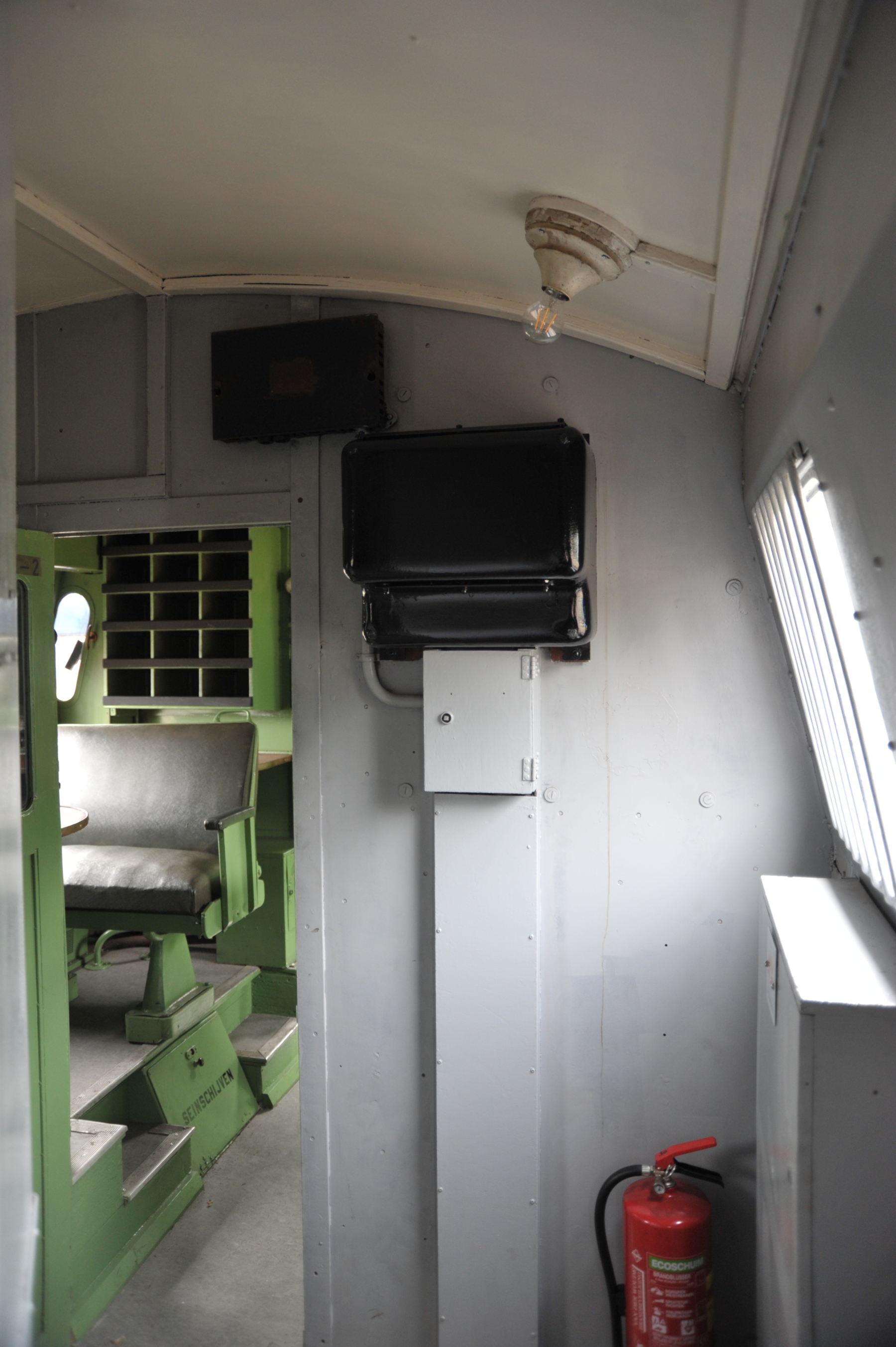

hier nog een leuk detail voor de gang, tegen de conducteursruimte hing nog het regeltoestel voor de verlichtingsdynamo. Dit is de 6 deurs stalen D van het museum, maar hier waren de wagens gelijk in.
Groeten Arjen

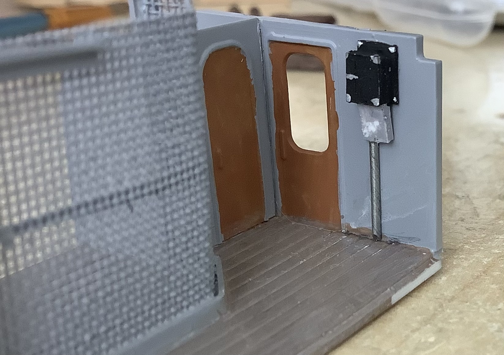

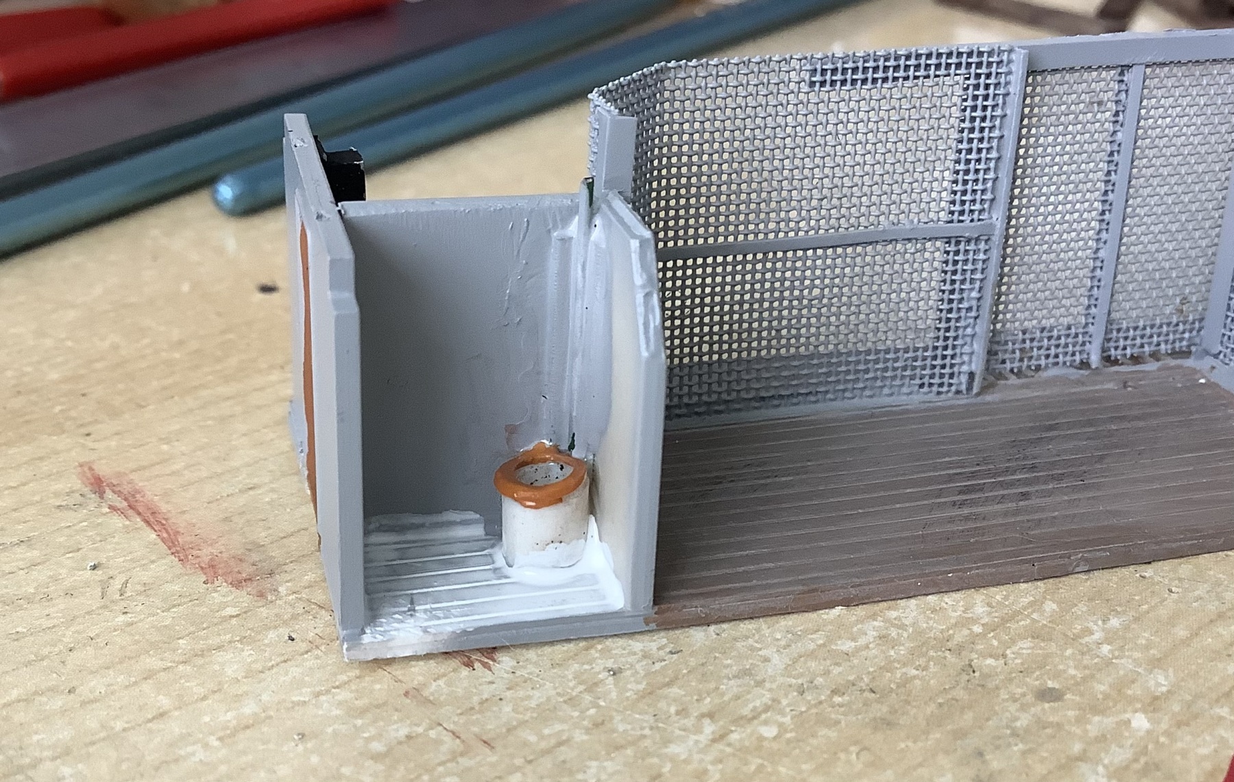

Hi Arjen en andere geïnteresseerden,
Afgelopen periode bezig geweest met niet alleen treintjes, dus nu de wind om het huis waait maar de kachel uit staat, een klein updeetje. Het regeltoestel:
en het eenvoudige toilet:
Wordt wederom vervolgd….

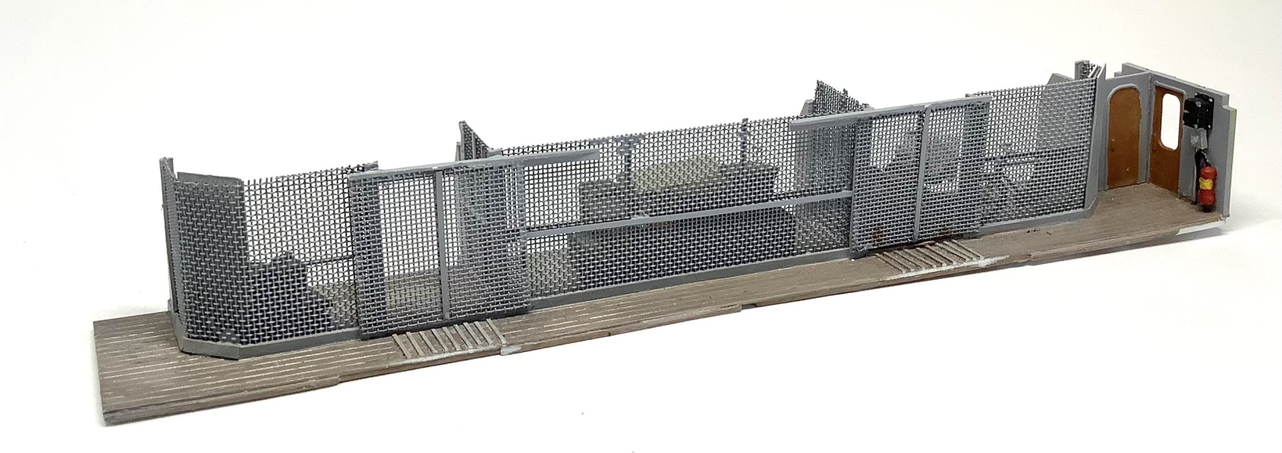

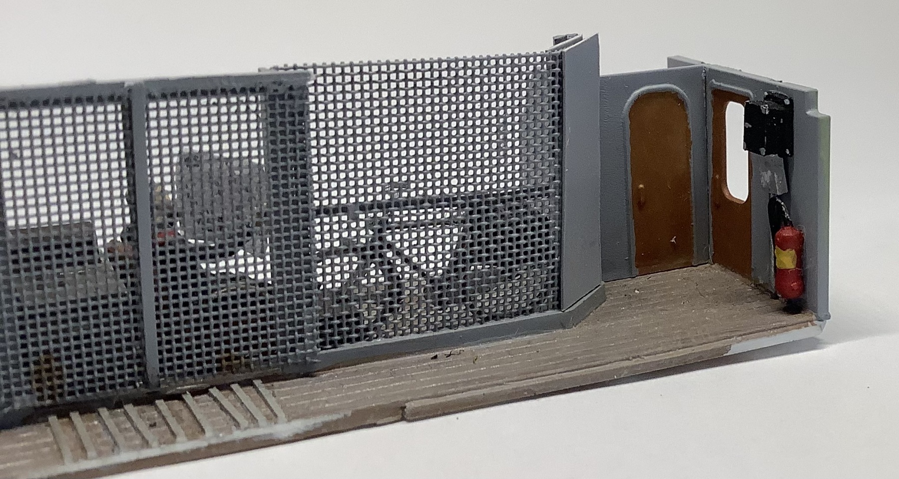

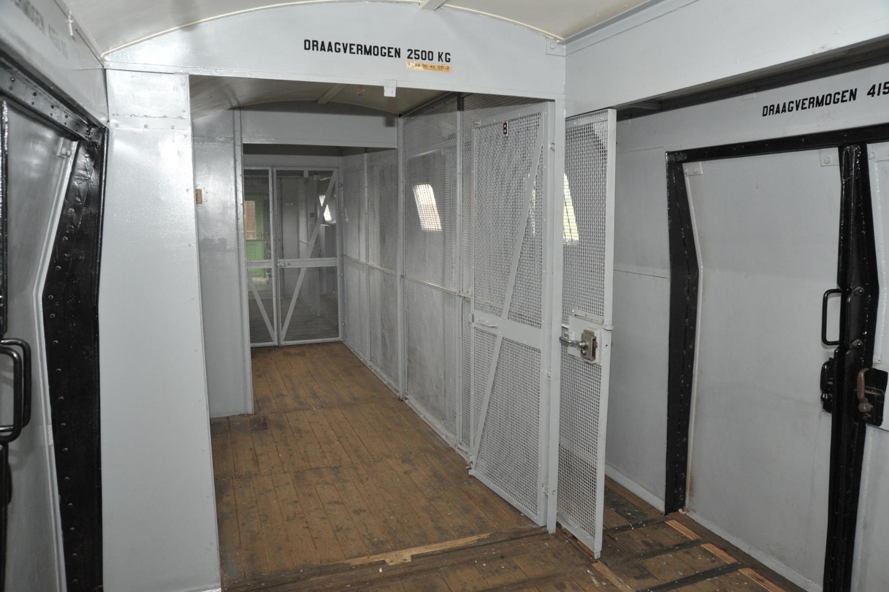

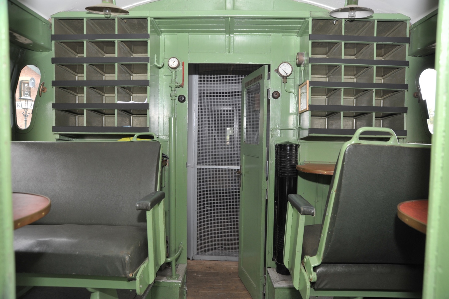

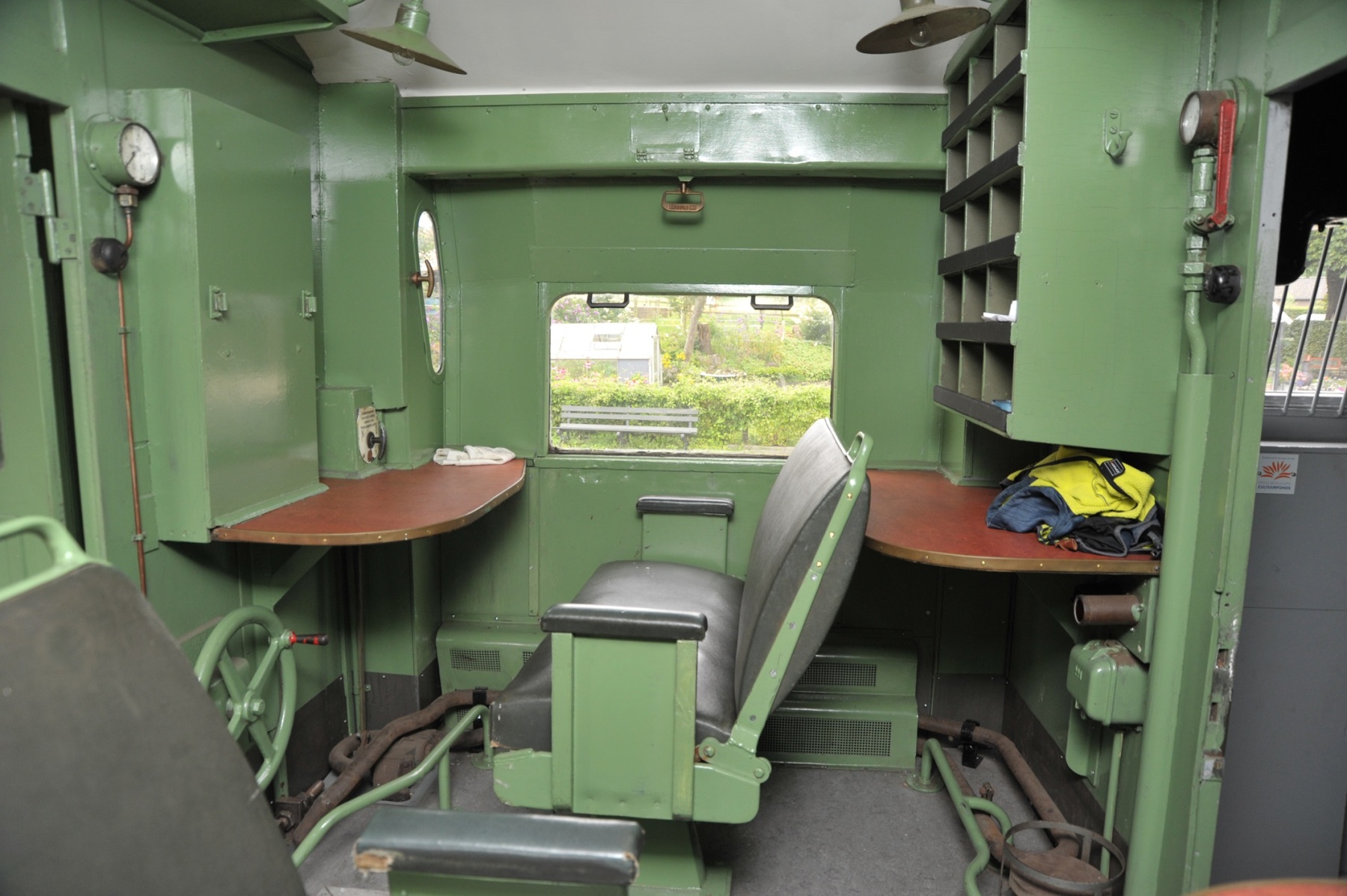

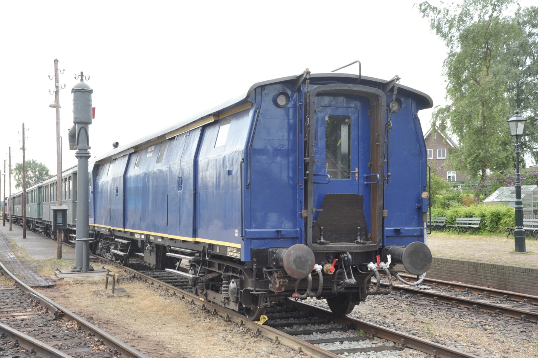

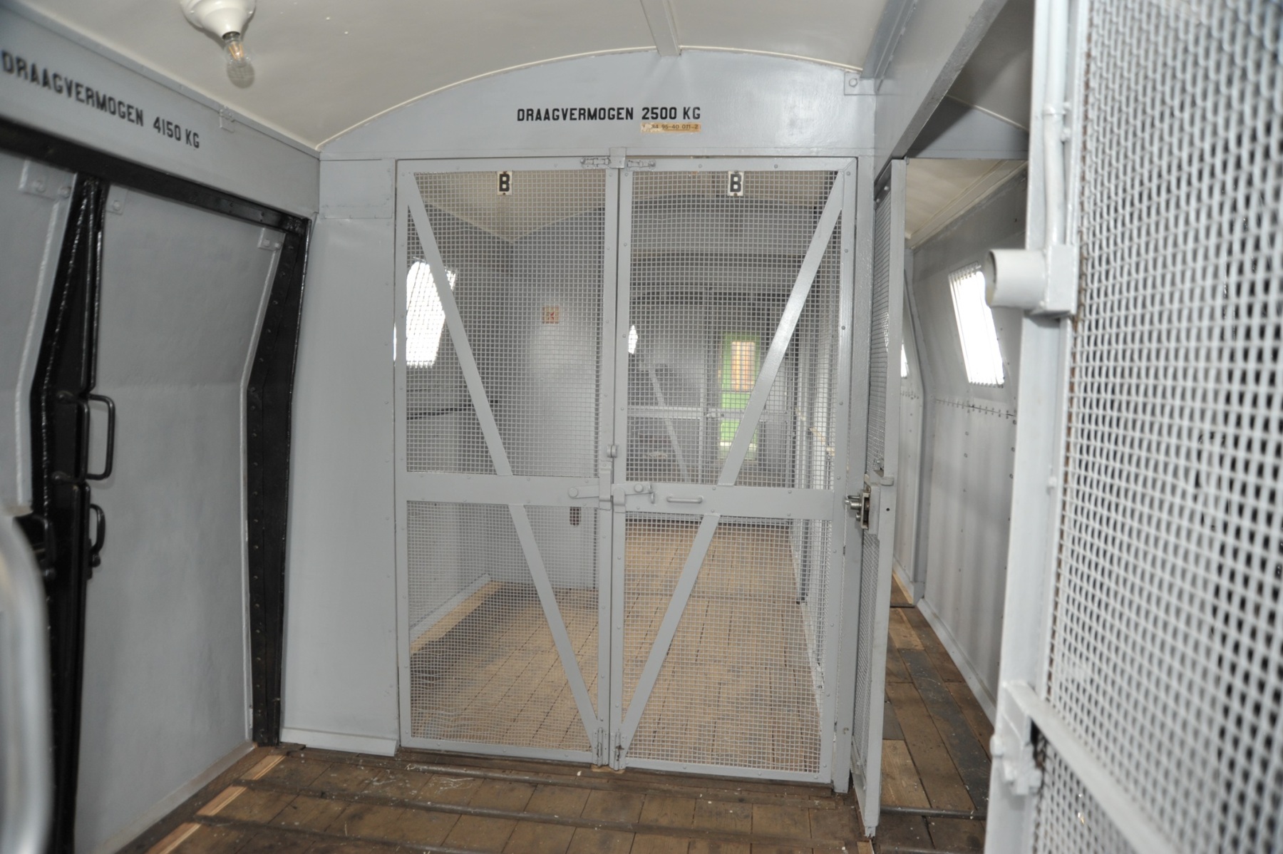

Als aanvulling op dit vorig jaar gestarte draadje heb ik hier nog een aantal grootbedrijffoto's die ik vorig jaar op 25 juli van het interieur van de D 7614 van de VSM heb kunnen maken. Het interieur van de wagen is teruggebracht in de oude staat en ziet er keurig uit. De weersomstandigheden waren bijna perfect om de foto's te maken, mooi gesluierd licht zonder harde schaduwen. Daarnaast heb ik m'n flitser gebruikt om de foto's zo duidelijk mogelijk te laten overkomen. Met dank aan de VSM stationschef van dienst:

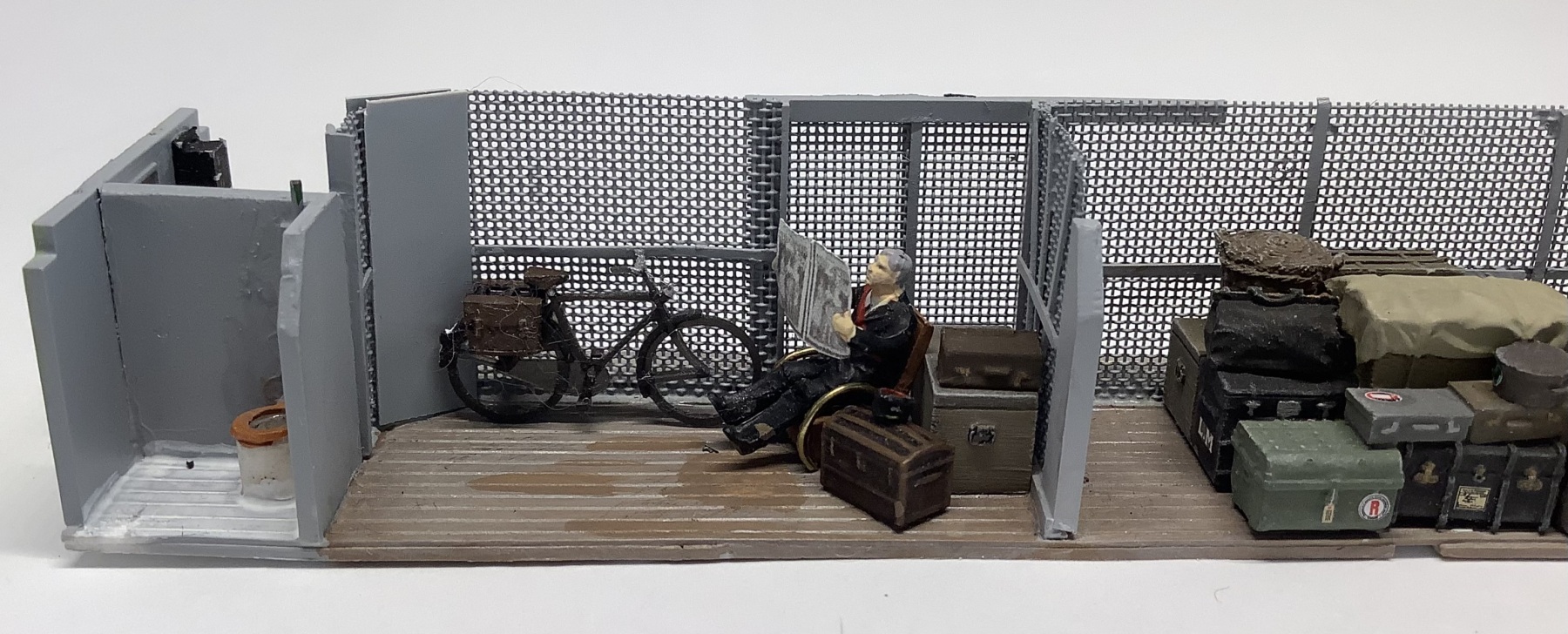

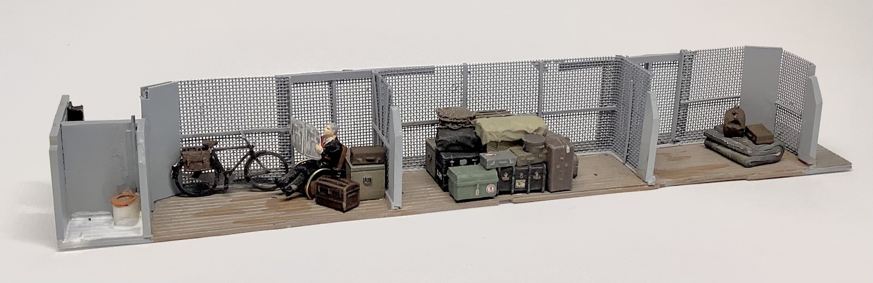

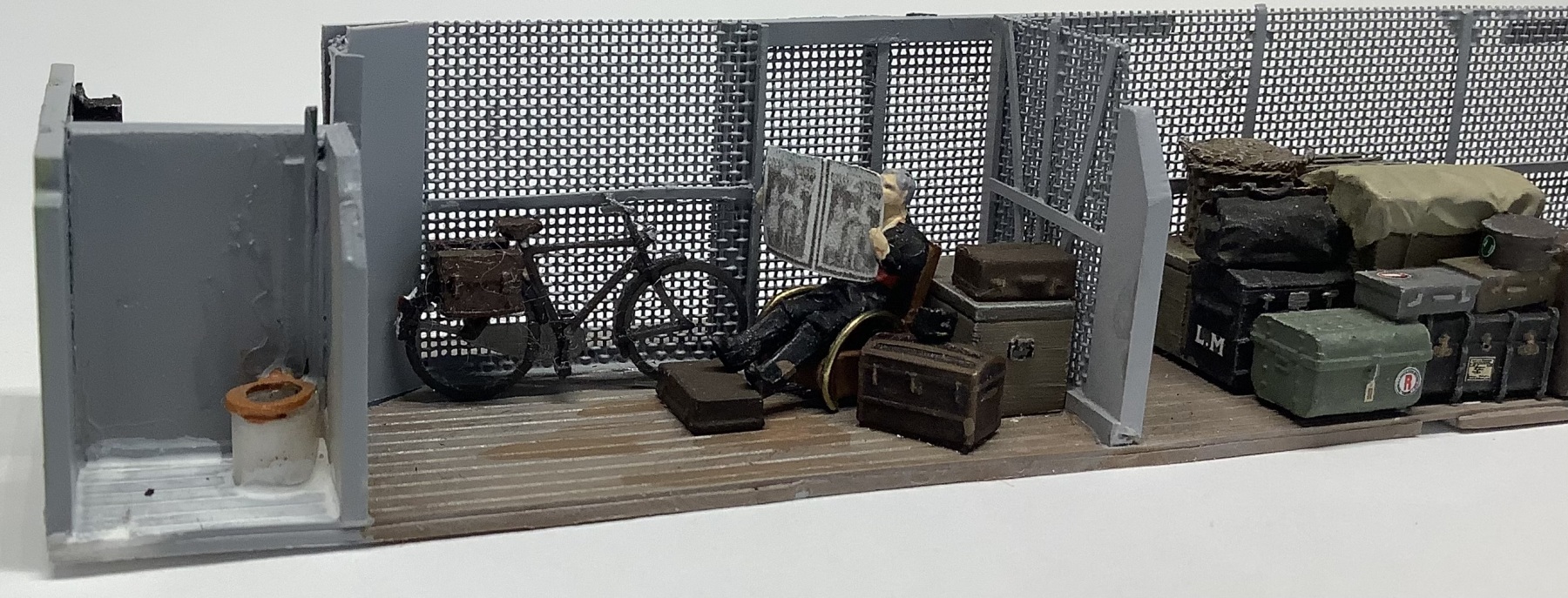

Uiteindelijk heb ik het interieur van het model wat ‘aangekleed’ met wat bagage en goederen uit het assortiment van Artitec (art.nr. 387.568, hutkoffers en bagage), het figuurtje is een verbouwd Preisertje, de fiets met fietstassen komt bij Ronald Visser vandaan en de leunstoel voor de uitgeputte conducteur is een eigen bouwsel. Het slimme lampje wat van buiten af met een magneetje kan worden aangestuurd (aan/uit ;D) komt uit het assortiment van Sven van der Hart (Tramfabriek).
Oh, en de krant is een dubbele pagina van stripfiguur Joop Klepzeiker, die ik -tig keer heb verkleind om op het gewenste formaat te krijgen. Heeft die man ook wat te lachen 😜.
« Laatst bewerkt op: 20 January 2025, 14:27:24 door Rob Ellerman »

De stalen D bij de VSM is ook mooi opgeknapt, en het model is ook leuk geworden!
Groeten Arjen

Heel fraai gemaakt Rob! Je zou bijna een paar extra ramen in de wanden maken zodat je het beter kunt zien  ;D
Groet, Mathyn
