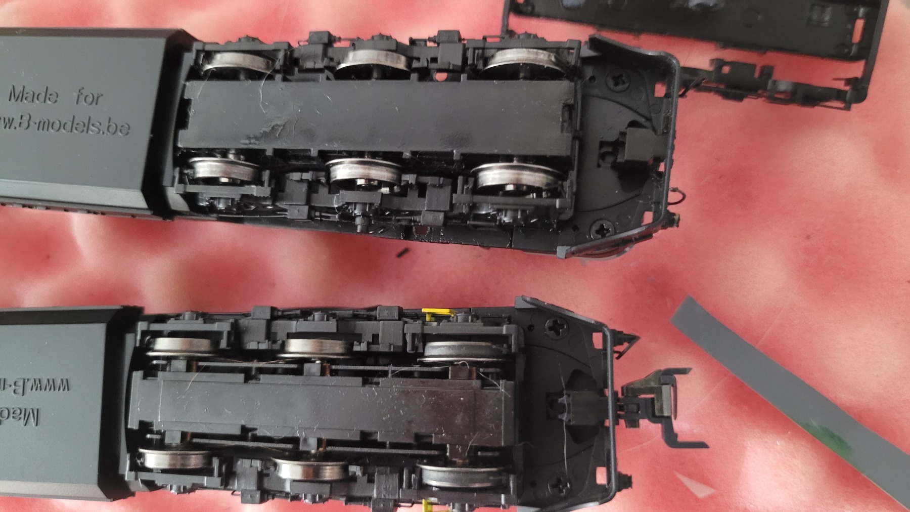

Over HLD 55 van de B-models: ik heb ooit een 5502 overgenomen, voor weinig want tandwielprobleem en recent een 5505 met volgens mij nieuwe draaistellen, maar helaas ook onvoorzien een tandwielprobleem op 1 as. vBiervliet zegt, koop (niet onterecht) maar nieuw draaistel; echter voor 25,- per draaistel excl verzenden, is dat toch een dure grap.
Heeft iemand wel eens alternatieven geprobeerd? Volgende kan ik bedenken:
Lijmen? Lukt met kunststof cardankogel van Roco prima
nauwsluitend messing ringgetje om gladde deel naaf; al zal nauwsluitend buisje (binnendiameter 4,3mm) niet makkelijk te vinden zijn en mag ook niet te dik want dan loopt naastgelegen tandwiel aan
Assen met tandwiel van andere leverancier? z=13, m 0,5
De groeten! Vincent

De 5505 is al van 2015, ik denk niet dat die al de nieuwste tandwielen heeft.

Zoals gezegd, volgens mij nieuwe draaistellen. Zie foto: onder 5502, boven 5505.
PS mocht iemand weten hoe je die onderste open krijgt, hoor ik het graag
PS draaistel is open
en duidelijk dat 5502 oude draaistellen had (witte tandwielen) en 5505 nieuwe (zwarte); bij nader inzien nieuwe draaistellen besteld.. Eventueel kan ik daarna nog experimenteren met repareren; bedacht mij ook nog uitboren en assen met 2-comp/epoxy vastzetten.

Voor iedereen die het zich afvraagt:
- maandag besteld, vandaag in huis
- de vernieuwde draaistellen hebben zwarte tandwielen, de oude witte; de nieuwe zijn iets simpeler in opbouw, ook is de voedingsdraad minder mooi afgewerkt. Verder valt op dat het one-size-fits-all is; er is slechts 1 versie beschikbaar, met zwarte trappetjes, en niet de gele zoals mijn 5502 had.
- Beetje jammer dat er in het vervangende draaistel alleen assen zonder asb's zitten. Ik zou mij kunnen voorstellen dat B-models dit heeft gedaan om minder koppel op de tandwielen te hebben, maar de trekkracht is hierdoor uiteraard aanzienlijk minder.
- als je wel eens een lok uit elkaar haalt, is het een eenvoudig kunstje en als het daarna weer rijdt is toch erg fraai
ik kan hellingen vermijden en hij staat veelal voor een stammetje M2's, maar toch benieuwd hoe die 't doet met een lange sleep cokes-wagentjes... Of de 5505 voor een Ardennenexpress!
- zal B-models nog eens vragen waarom er geen ASB's zijn gebruikt.
